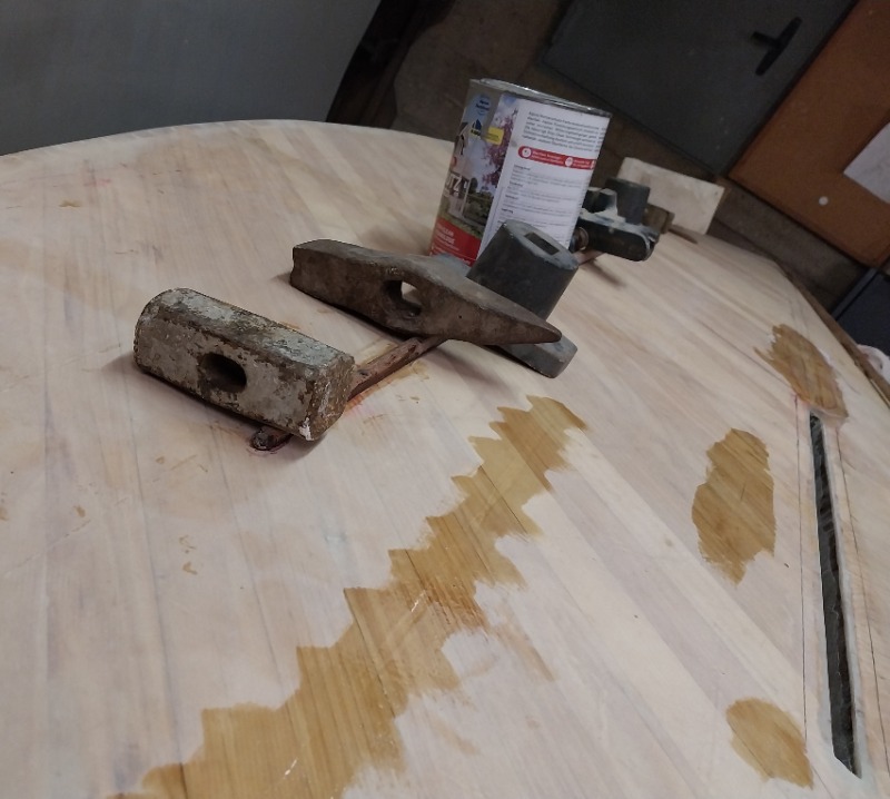

Quelle continuation sur le bois brut à l'intérieur?
epoxy ou peinture (International yacht primer)?
Pour info: on ne marchera pas sur le fond.

Epoxy puis peinture ou vernis PU 2 composants.
Les couches d'époxy sont plus épaisses (pas de solvant), donc il faut environ 2 fois moins de couches. Typiquement 2 ou couches d'époxy puis 2 ou 3 couches de vernis ou peinture.
Passer une première couche d'époxy, éventuellement légèrement diluée selon les préconisations du fabricant (alcool ou eau pour les résines en phase aqueuse). Laisser polymériser puis poncer au papier à l'eau (encrassement et surtout allergie) pour lisser la surface, car la résine fait se redresser des petites fibres et la surface devient rugueuse. Rincer, laisser sécher et passer la ou les couches suivantes.
