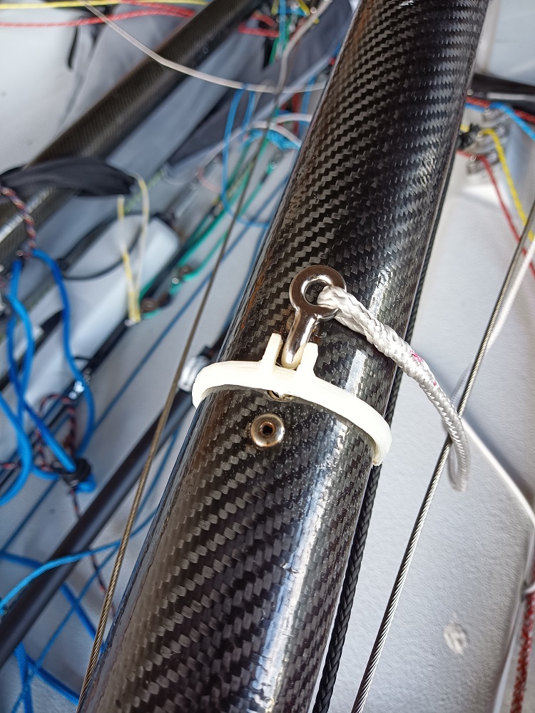

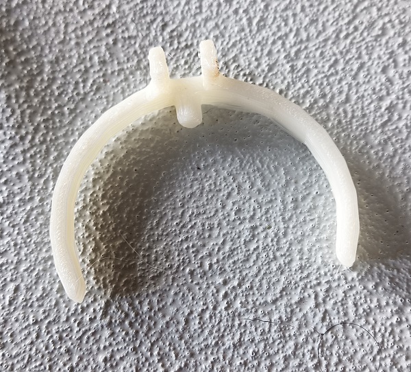

J'ouvre un post pour mettre les modifs que je fais sur mon RS700.
Déjà, je me suis aperçu qu'il a le même défaut que les Weta ce sont les T des haubans et étai qui étaient tordu, car ils tiennent mal en place lors du matage, et soient ils se décroche, soient ils sont en travers et se tordent...
Du coup, j'ai imprimé des clips en 3D pour le tenir en place dans le bon sens lors du matage (ici la photo avec l'étai que je viens de passer en dyneema)
C’est classe ton truc ! Tu as certainement remarqué que la nouvelle cosse en inox avec oeuil pour câbles textiles , propose une terminaison usinée à la place du T. Cela procure de facilité à la pose en plus de ne plus pouvoir rester bloqué dans sa lumière (trou ovalisé).
Selden proposent aussi des bouchons moulés en polymères souples pour maintenir les cosses en place et obturer les lumières pour ralentir le remplissage du mât lors de dessalages .
Bravo pour ton achat !
Bonne idée également le clip.
Par contre l'etai textile c'est VRAIMENT une erreur. En pratique ça s'allonge/raccourci beaucoup trop.
Et un étai qui bouge ça modifie directement la quête et la tension du gréement. Et la quête c'est LE réglage le plus important et indispensable du gréement (oublie le réglage des barres de flèches pour l'instant c'est vraiment un détail).
Pour le gréement il n'y a pas mieux que le câble.
Je te conseille vraiment de repasser en câble et bien mesurer et régler ta quête (valeur cible 7m40, pas plus).
Sinon tu vas perdre du temps et c'est vraiment pas les bonnes bases pour débuter.
Bonne prise en main sinon et bonnes glissades!

Pareil pour le "bouchon", je viens de le trouve, c'est en effet une bonne idées, vu que je vais étanchéiser la tête de mat
Deous, normalement le dyneema s'allonge sur les 2/3 première sorties (en fait, c'est plutôt les épissures), mais après, il ne bouge plus.
J'avais passé le Weta en dyneema 1 an après l'avoir acheté, et j'ai navigué avec durant 8 ans sans qu'ils bougent. Puis sur les 6,50, ce n'est que du dyneema aussi.
Je pense que c'est selon la qualitée que tu prend, celui que j'ai pris a un allongement <1% avant rupture, ce qui est supérieur a un câble inox.
Après pour avoir encore mieux, il faut passer sur du Vectran, mais là, il faut le changer au bout de 6 mois car il ne tient pas du tout au soleil

J'ai essayé et ça ne marche pas, tu ne retrouves jamais le même réglage à chaque mise en tension du gréement et ça reste trop souple pour un dériveur. Sur les 6,50 les gréements sont toujours en tension max et tu n'atteindra jamais cette tension sur un 700.

Et tu peux boucher au sika une des 2 entrées de cette même pièce
Ça te laisse le temps de monter sur la dérive
c'est ce que j'avais sur l'IC10 et ça ne marche pas pour l'étai.Tu peux mettre du Dyneema DM20 (très peu de fluage) en 4 mm. Mais à mon avis c'est s'embêter pour rien, et ce n'est pas conforme aux règles de classe.

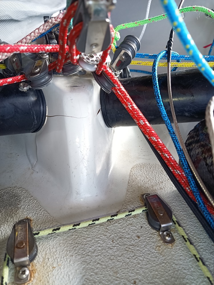

Du coup, j'ai découvert une mauvaise surprise au niveau du support des échelles/mat, il y a la couche du dessus qui est bien fissuré et sur un côté se décolle...
Pour cette semaine, je vais bien le scotcher pour pas qu'il prenne l'eau, mais, je vais commander ce qu'il faut pour le remettre en état.
Il semblerait que ce soit juste la couche de gel coat qui se décolle.
Voici ce que je pense faire, dite moi si c'est bon.
- Faire sauté toute la partie qui se décolle, poncé 2 centimètres plus loin
- Mettre une ou deux couche de roving (ou peut être une de mat et une de roving) en resine polyester
- et bien sur finir au gel coat.
J'hésite a le faire en carbone époxy...
Sinon, je coule simplement de l'époxy liquide entre les deux...
Qu'en pensez vous ?
Nouveau en Sckiff avec Buzz
Commence par faire sauter le Gel Coat et regarde ce qu'il se passe dessous.

Le pied de mat est repris en dessous par un raidisseur longitudinal et deux raidisseurs transversaux, construits sur la coque. Le pont est ensuite collé par dessus, a l'aveugle. Le joint de colle etait mal fait dans une serie de bateaux anciens ( dont le mien).
Les différentes fractures autour du tien sont un peu inquietantes à mon avis.
Est ce que ca bouge quand tu mets le greement en tension ?
