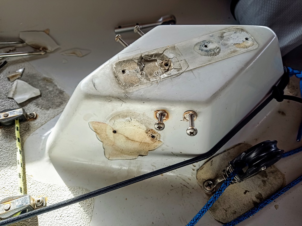

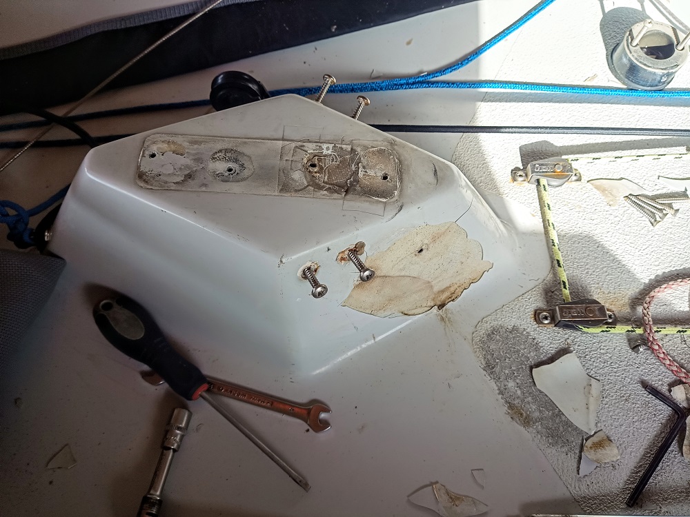

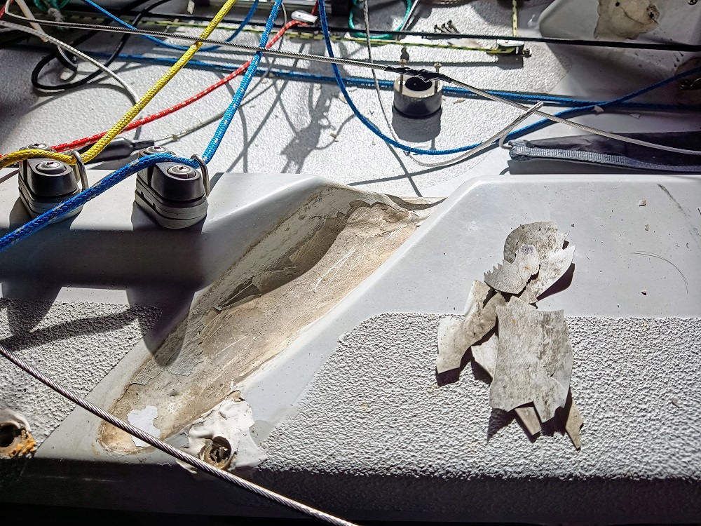

3 years 11 months ago #199753 by Tosamdy
Replied by Tosamdy on topic RS700 Tosamdy
Bon, je profite d'une super météo promise cette semaine pour gratter mes fissures.
C'est du Gel coat qui part, il n'y pas de fissure en dessus.
Les traces que l'ont vois, je pense que ce sont les traces d'eau qui sont là depuis un certains temps
J'ai le même problème sous les tubes des échelles, le gel coat qui part par plaque.
Je pense retirer le gel coat ou il part déjà, sur les 2 parties arrière du pied de mat.
Puis mettre une couche de roving, sinon j'ai de la bande de carbone qui serait sans doute encore mieux. Afin de combler l'épaisseur du gel coat.
Après selon la finition peinture ou pas...
Suis je sur le bon chemin ?
Nouveau en Sckiff avec Buzz
3 years 11 months ago #199754 by flebas
Replied by flebas on topic RS700 Tosamdy
Il n'y a pas d'intérêt à mettre du roving ou du carbone, qu'il faudra protéger ensuite.
Un enduit ou un mastic époxy pour rattraper la différence de niveau, et de la peinture PU 2 composants pour la finition.
The following user(s) said Thank You: Tosamdy
3 years 11 months ago #199756 by flebas
Ça a l'ai bien enfoncé sous le pied de mât, ça vaudrait peut-être le coup de vérifier qu'il n'y a pas de problème. Pour réparer, strater su roving à l'époxy. Pas de carbone car ça va bouffer le rail en alu.

3 years 11 months ago - 3 years 11 months ago #199760 by Tosamdy
Sous le mat, j'ai l'impression que c'est même un trou d'origine et que le gel coat bien sur n'a pas résisté.
La résine est bien dure, aucun point tendre
J'ai démonté les échelles arr aussi, et là, le gel coat tient bien, pas de fissures, juste un petit trou de gel coat de quelques mm
Est ce que quelqu'un aurait la réf RAL pour le gris du RS, car j'ai bien un nuancier RAL, mais avec le gris clair, trouver la bonne teinte tient plus du hasard...
Pour le Ral, j'ai trouvé, c'est entre le 7035 et le 7047

3 years 11 months ago #199777 by Tosamdy
Le Gel coat tient mal sur l'époxy en réparation, je ne voulais pas le refaire dans quelques temps...
Les anciennes réparation étaient faite au gel coat, et j'ai eu aucun mal a les retirer.
Donc, je l'ai fais a l'enduit époxy.
J'en ai aussi profiter pour démonter tout l'accastillage, et refaire 2 trous de vis qui prenaient l'eau.
Puis, j'ai fini par faire un trou de 10mm dans le safran pour le boucher a l'époxy dans le but de faire une modif dessus.
Bon, maintenant, il restera pas mal de ponçage a faire, peinture, puis remonter le bateau
3 years 11 months ago - 3 years 11 months ago #199779 by GuyB
Replied by GuyB on topic RS700 Tosamdy
Pour la couleur, en principe c'est RAL7035 d'apres RS.
Quand tu remontes ton pied de mat, il est recommandé de rajouter une vis de taille supérieure à l'arrière entre les 2 vis existantes. Le hale bas et le cunningham tirent très fort à cet endroit et il y a eu des cas de rupture des vis entrainant un dématage.
