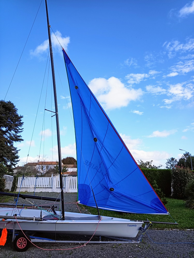

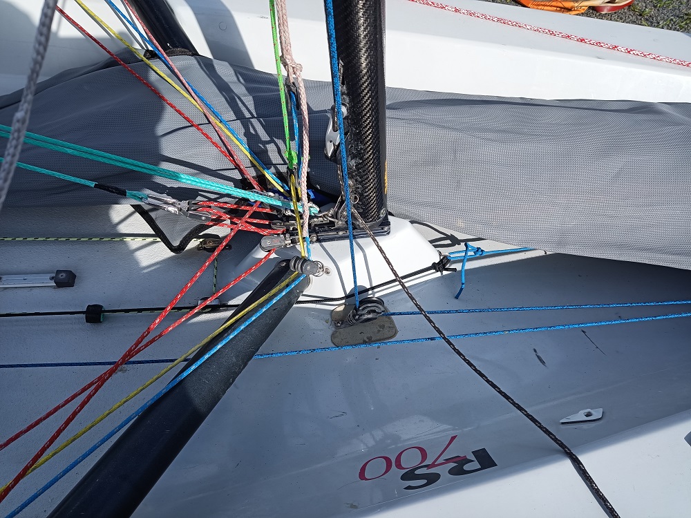

3 years 10 months ago #199939 by Tosamdy
Replied by Tosamdy on topic RS700 Tosamdy
Bon, le bateau est fini, enduit epoxy (y compris sur les petits pets), puis apprêt et peinture bi composant
Puis, j'ai démonté tout l'accastillage pour le remonter avec du silicone.
Lors du remontage du pied de mat, j'ai rajouter une grosse visse.
Et enfin, je fais le tri dans le matos que j'ai depuis des années, et j'ai testé un spi qui ne m'a jamais servi, il va super sur le RS, Il doit faire dans les 10m2, donc sera très bien au début...
Bon, maintenant, il faut la bonne météo, car, en ce moment, c'est plus char a voile...

Il y a eu des pieds de mat qui se sont enfoncés sur quelques-uns des 30 premiers bateaux puis de nouveau sur une série des fins 700, notamment 2 bateaux vendus en Italie

Changer les haubans contre du dyneema peut se faire ( sans que ca n' ait d' utilité ) changer l'étai est à déconseiller fortement.
Il faut contrôler le gréément, safran et dérive avant la première nav et se lancer sans trop investir de temps et d' argent dans des améliorations avant d' être sûr de persévérer.
