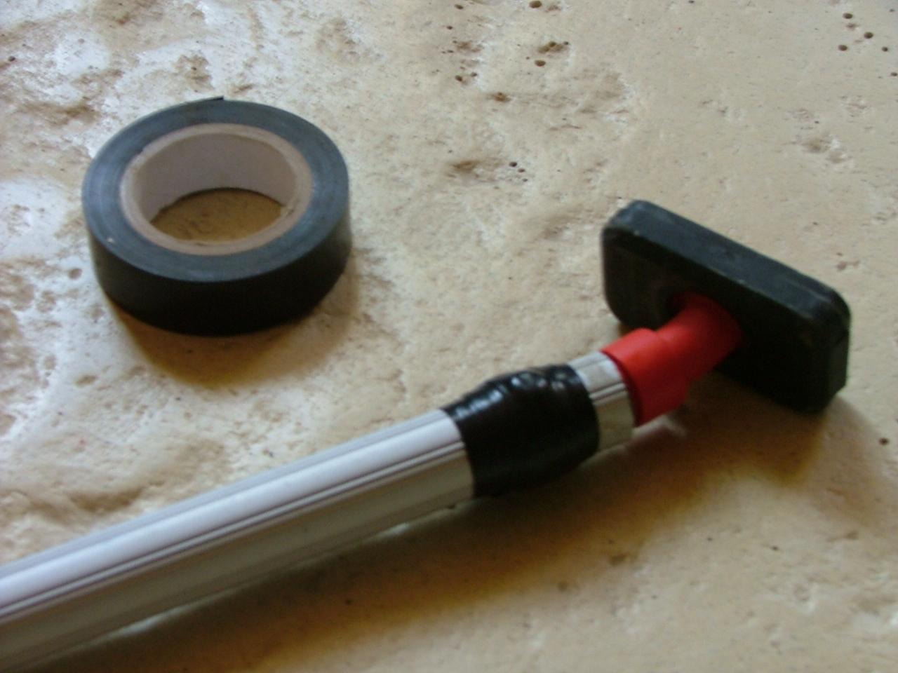

21 years 3 months ago #32306 by le planchou
Replied by le planchou on topic Re: Sticks carbone
Bon..à la demande générale:
29erXX swimming poule
(ex-ISO 528 Spike)
21 years 3 months ago #32307 by le planchou
Puisque vous insistez:
(ex-ISO 528 Spike)
21 years 3 months ago #32308 by Fréd
Replied by Fréd on topic Re: Sticks carbone
Hum, c'est bien ce que je craignais... :-\
Si je comprends bien, c'est efficace. Remarque, ça vaut mieux, parce que pour ce qui est de l'esthétique, on repassera ! :P
;D ;D ;D
Fréd. ;)
PS : Plus sérieusement, lorsque l'on aura cassé les trois sticks en carbone, je pense que l'on essayera le manche en alu, et tant pis pour l'esthétique !
21 years 3 months ago #32355 by equerre
Replied by equerre on topic Re: Sticks carbone
J'aime bien ton dallage : comblanchien ciré ?
