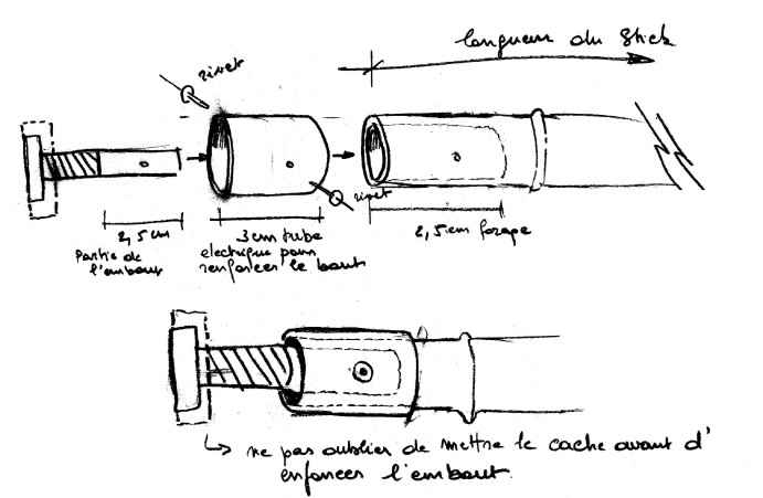

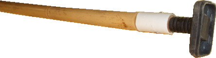

Comme je viens de petter mon stick de mon 49er, sur proposition de Steven j'ai été au en grande surface me procurer un bambou de 2m40 de long.
1) Le cul j'ai forré au diam. 13 sur 2cm de profondeur
2) J'ai glissé par dessus un manchon d'une gaine électrique de 3cm de long que j'avais chauffé pour que ça devient mou et prenne bien la forme du bambou
3) Forrage à diam. 3 pour placer les deux rivets.
Et le tour était joué en 15min.
Le résultat est superbe. Coût total 1,25 Euro.
