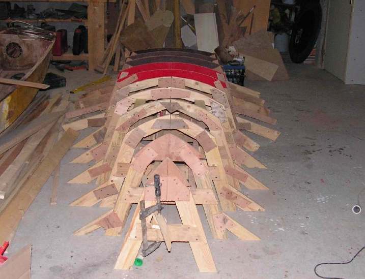

C'est un autre projet qui a bien démarré de construction d'un Cherub en composite par Oléo Bandjo.
Je n'ai pas beaucoup plus d'infos sur le design d'inspiration ni sur le projet. L'interessé qui s'est fortement documenté avant de démarrer ne manquera pas de nous en dire plus.

Bon, ok, on en est qu'au mannequin, et 3 canot' + les grééments, le budget voiles... sachant qu'en plus y'a Oléo Banjo, le vrai, le + gros, à mettre à l'eau... personnellement, je pense naviguer en cherub en automne... à voir.

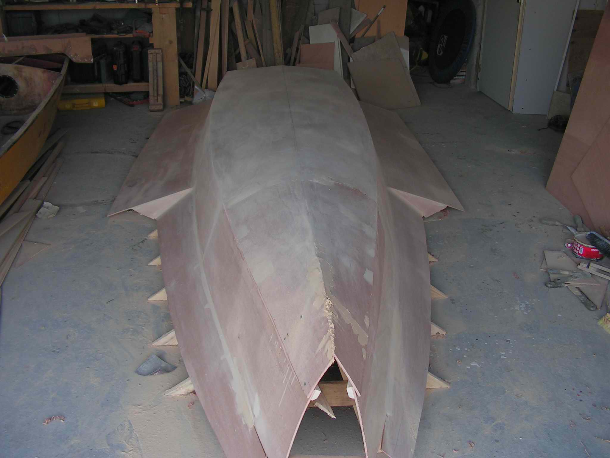

ça avance...prochaine étape, coller l'étrave en styrodur, la shapper, la strater, l'enduire.
Ronan.

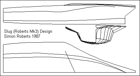

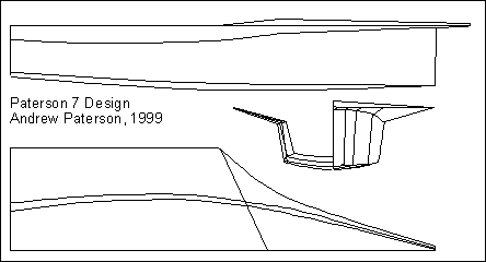

Petite question - pourquoi cette "marche" le long du liston/flares ? Un peu abrupte comme transition si près de l'eau non ?
J'ai l'impression de voir des choses similaire sur d'autres Cherubs, mais je n'ai pas encore compris. Est-ce lié à la jauge ? Est-ce l'angle des flares qui est constante et qui génère cette intersection étrange avec la coque ?
Voici le Slug et le Patterson 7 pour montrer ce que je veux dire.

On dirait un Paterson 7 croisé avec des ailes de Slug :P

Côté Cherub, ça avance gentillement, l'étrave est shappée, enduite. Aujourd'hui, je ponce et j'aprète le mannequin.
