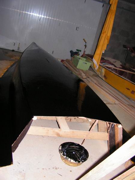

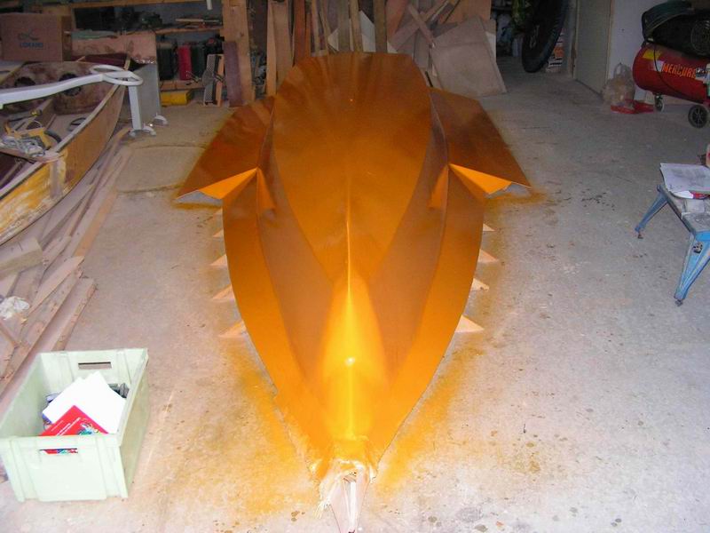

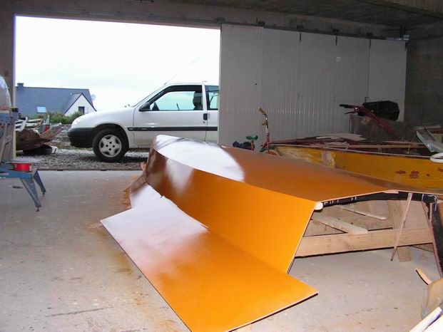

Salut,
ça avance, aujourd'hui un coup de laque, demain, la cire et peut être le gel-coat et les premières strat du moule. si y'a pas trop de bibine ce soir...
Ronan.

20 years 7 months ago #42420 by Oléo Banjo
les cheveux poussent à l'intérieur de mon crâne, mais le boulot avance ! on va dire que c'est les vapeurs de styrène...
le gelcoat de moulage est appliqué.
on attend qu'il polymérise et on strat.
Ronan.

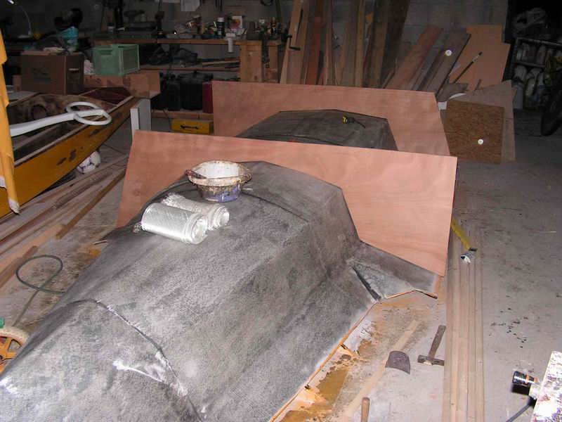

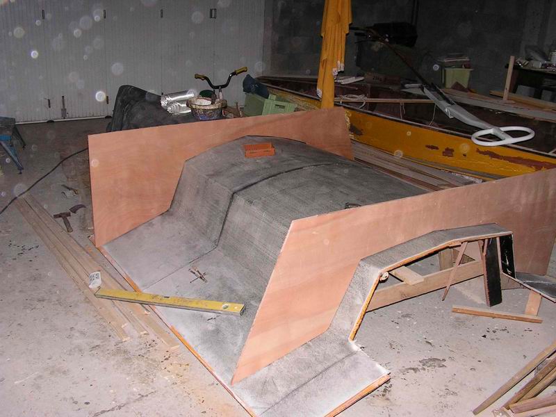

20 years 6 months ago #42643 by Oléo Banjo
le moule, ça avance, ça pue le polyester, mais ça avance.
Prochaine étape, rigidifier la strat, et ensuite, on saura si on a mis asser de cire...
