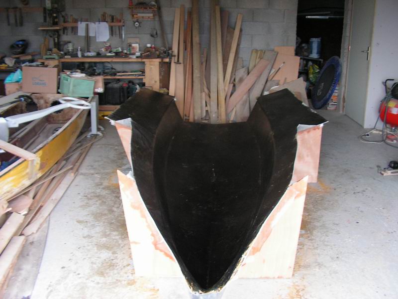

20 years 8 months ago #42895 by Oléo Banjo
vous attendiez la suite.
Voilà le moule rigidifié, avec ses cloisons et des nervures pour les surfaces planes qui flambent un peu.
Samedi on retourne la bête !
Ronan.

20 years 8 months ago #42940 by Oléo Banjo
Salut,
le moule est sorti, parce que dans la cave, on n'avait pas la hauteur sous barrot pour le retourné. heureusement, la neige s'est arrêtée.
La suite tout de suite.
Ronan.
20 years 8 months ago #42941 by Oléo Banjo
Voilà, le moule est bien venu, 2 ou 3 bulles à reprendre, rien de méchant.
Il a repris sa place dans le sous sol, près à recevoir la première coque !
Ouaih ! gagné !
;D
Ronan.
