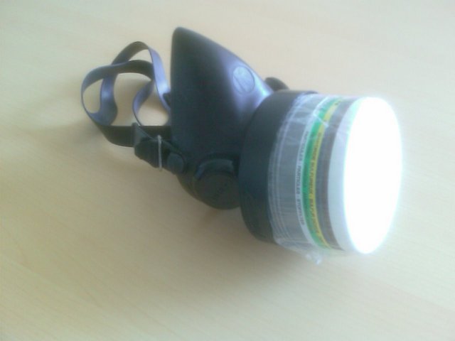

Si ça ne suffit pas, le faire tremper dans du chlorure de méthylène (c'est dur à trouver, ce n'est pas vendu au public que je sache et c'est cancérigène... gants obligatoires)
Petites précisions sur les propos de Pascal, que je n'avais pas relevé (c'est juste pour info):
- Le Chlorure de Méthylène (plus connu sous le nom de dichlorométhane) n'est pas cancérigène pour l'homme. Il est classé C3, c'est à dire qu'il peut s'être avéré Cancérigène pour un animal (en général la souris) mais on sait qu'il ne l'est pas pour l'homme. Ce qui ne veut évidemment pas dire qu'il est inoffensif pour l'homme....
Pour plus d'infos: <a href=" www.atousante.com/risques_professionnels...methane_chez_l_homme ">Atousante.com
- "gants obligatoires": ok c'est nécessaire, mais absolument pas suffisant: la tension de vapeur est très élevée, c'est à dire que le produit à une forte tendance à s'évaporer. Si l'environnement dans lequel vous travaillez ne dispose pas d'une ventilation assez efficace, le port du masque à cartouche est nécessaire (voir photo)
Chez <a href=" www.rhodia.com ">Rhodia par exemple, si je souhaite manipuler du dichlorométhane dans des conditions de sécurité jugées raisonnables (pas encore optimales) je dois le manipuler dans une sorbonne!! Certe la sorbonne n'a pas besoin d'être au maximum de son débit, et chez Rhodia on applique une méthode plus rigoureuse que celle proposée habituellement par l'INRS, mais bon ça donne une idée.
Sinon pour info, le seuil de concentration à partir duquel l'homme peut détecter ce produit est de 150ppm, la VLEP (Valeur limite d'exposition Professionnelle) France est fixé à 50ppm pour le chlorure de méthylène. conclusion (valable pour beaucoup de produits chimiques): lorsque l'on sent le produit, on en a déjà trop respiré....
J'imagine que dans certains chantiers naval, on est bien loin de ces considérations.... L'exposition prolongée des salariés au produits chimique est alors certaine. Quand aux constructeurs amateurs, un minimum de protection s'impose : lunettes, gants, blouse, et masque à cartouche en environnement clos (le sous-sol de guytoon par exemple... ;) )
Si vous souhaitez plus d'infos générales dans le domaine du HSE ou sur la dangerosité en particulier d'un produit, n'hésitez pas à me solliciter, j'ai des experts en HSE à portée de main!

Très juste...Julien (ventilation et équipement de sécurité de rigueur)
Et merci pour les précisions.
Juste un petit truc que nous utilisons avec le methylene chloride (son nom in engligh in the text). Ce produit a la propriété d'être bien plus dense que l'eau et insoluble dans l'eau, il suffit donc de verser un où deux cm d'eau au dessus du dichlorométhane pour que celui ci ne s'évapore pas à la vitesse de l'éclair (bien plus vite que l'acétone).
Ce produit est donc à tenir éloigné des des piscines en polyester et des bateau plastiques ... car 30 cl suffisent pour faire des dégâts considérables voire irrémédiables.
A bon entendeur.
