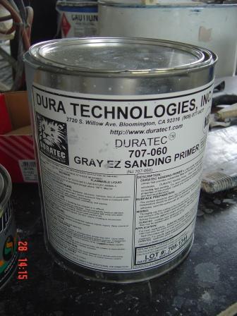

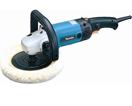

La solution trouvée fut de poncer la peinture avec du papier à l'eau (P1200 ou P2000)puis de polisher l'ensemble à la peau de mouton (3M perfect it III).
Pour les démouleurs, nous appliquons 2 couches de bouche pore pour semi-permanent, 5 couches de semi permanent puis une couche de cire. nous laissons le tout durcir une nuit et roule cocotte. Depuis, nous utilisons cette technique sur tous nos plugs quelque soit le type de finition. Le dernier en date faisait 5.6m x 2.5m x 1.2 (un contre moule de pont de console centrale très compliqué) et pas un seule point d'accroche...
Attention, nous avons remarqué deux choses 1) la peinture doit être parfaitement polymérisée, 2) Les apprêts PU pistolables ont été souvent à l'origine de nos problèmes (leur préférer un apprêt polyester ou marine)
Depuis nous n'utilisons plus de peinture, nous appliquons au pistolet un apprêt de charge polyester DURATEC EZ PRIMER , ponçage jusqu'au P1000, lustrage et c'est prêt à mouler... génial et quel gain de temps.

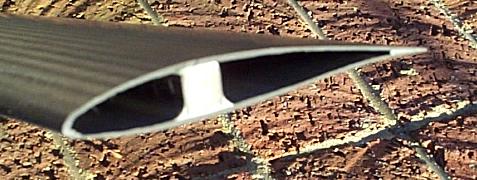

Lorsque j'ai vu les foils de fastascraft, je suis resté un peu sur le cul. Vous l'avez vu comme moi, l'âme du profil est en ...bois...
Je n'ai rien contre ce matériau noble sauf que par expérience je sais qu'il ne fait souvent pas bon ménage avec l'eau sans subir de métamorphose.
Bref, je suis sûr que John ILLET doit avoir une bonne raison de procéder ainsi...mais je suis un peu têtu (c'est mon second prénom). Je me demandais si, par exemple, on ne pourrait pas remplacer cette âme naturelle par de la PB400, combinée à l'insertion d'un tube de carbone au maître bau du foil...
sicomin.fr/prod.asp?scat_num=14#product31
L'ensemble du processus pourrait être alors les suivant
1) Moulage sous vide des deux demi profiles (dans deux demi moules femelles)
2) assemblage des deux demi coques par en moule (je reviendrais sur ce sujet)
3) insertion du tube de carbone au maitre bau et coulage de la PB
4) fermeture des extrémités
5) démoulage, ébavurages et finitions
Des commentaires ...

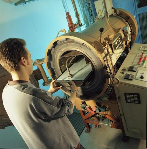

Mon collègue et moi même sommes actuellement en train d'étudier la possibilité de construire une petite autoclave "maison" à moindre coût, qui nous permettrais de cuire nos foils sous 5 bars de pression à 120°c... sans se faire péter la tête.
Je vous tiendrais au courant.

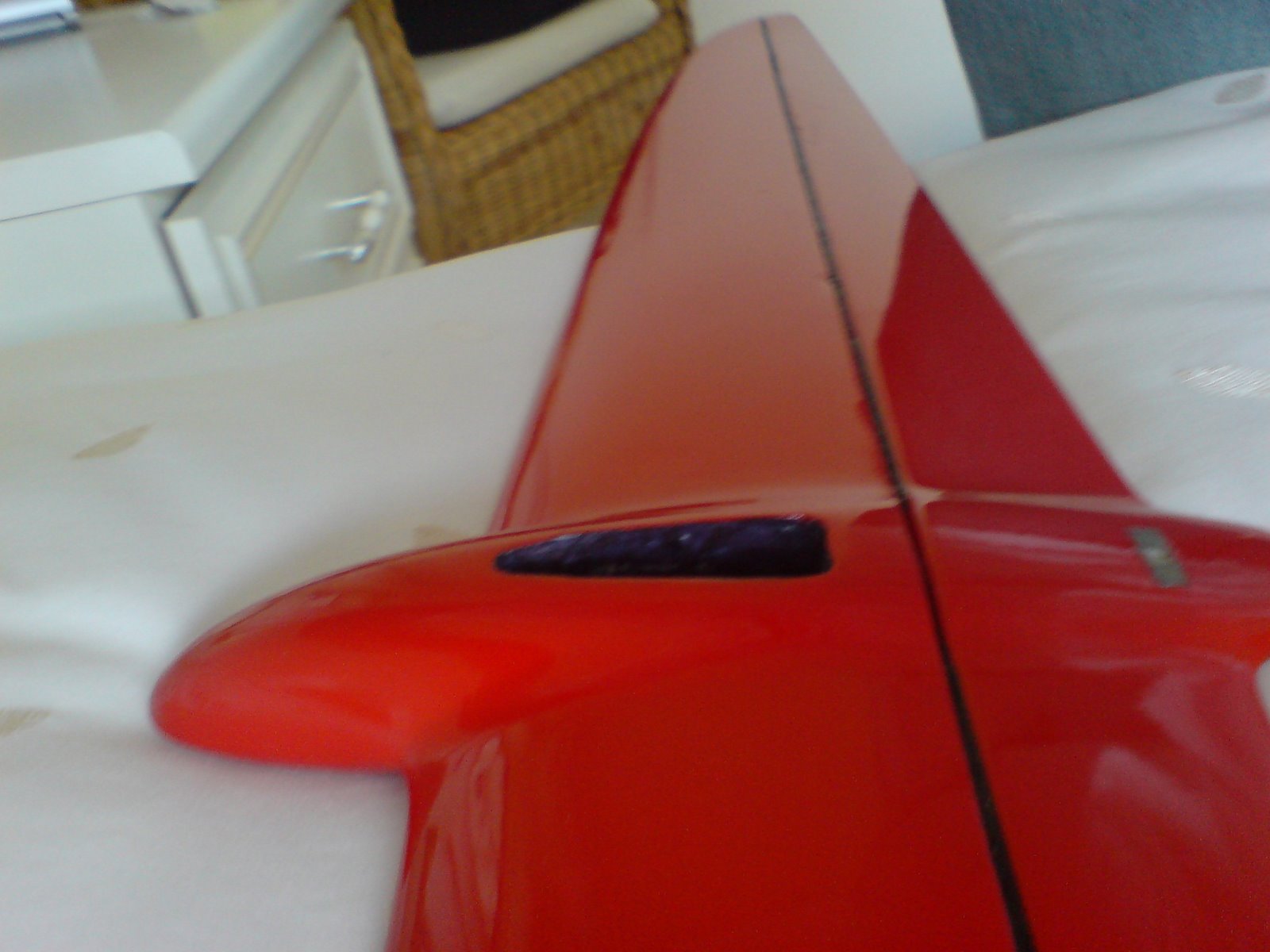

Appel aux astucieux: un ami cherche à renforcer sa coque de modèle réduit d'hélicoptère. Sa coque est en polystyrene.
Exigences: finition parfaite et poid faible évidemment.
J'ai pensé à mouler les coquesou encore à renforcer au microballon et reponcer...
Avez-vous des idées? Existe-t-il de l'époxy pistolable?

Hmmmm, une strat époxy au 40g/m² puis, après ponçage, un primer pistolable PU et une peinture PU. Si il s'agit d'un hélico électrique, ça risque de faire lourd mais je ne vois pas plus léger.
L'époxy est pistolable à 25°c avec une buse de 3 ou 4mm (encore faut il trouver le pistolet mais ça existe... en Italie notamment). Cela reste lourd néanmoins.

C'est mieux, professionnel et beaucoup plus cher.Si tu ne veux faire qu'une ou deux pièces, l'application sur le médium d'une ou deux couches de résine époxy diluée au MEK te permettra d'obtenir une surface suffisamment dure et étanche pour y appliquer des démouleurs (voir mes posts précédents). L'application de Duratec ezzy primer est également possible (0.25mm d'épaisseur en moyenne), plus solide, plus durable mais plus délicat également à appliquer et à finir (ponçage et lustrage).

Ou peut on trouver du Duratec en France, j'ai cherché sur le net sans résultat.
Merci par avance.
Laurent
14 years 11 months ago - 14 years 11 months ago #128162 by lolo
Replied by lolo on topic Re: Composites et astuces
Le distributeur pour la france est à priori: scottbader
Mais il y en a d'autres dans les pays limitrophes:
liste complète distributeurs Duratec
A plus
Laurent
