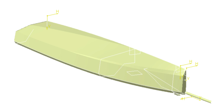

bonjour à tous.
je viens de m'inscrire sur le forum car cela fait un moment que je le parcours.
je me permet de créer un post afin de faire partager mon projet.
je navigue en planche, cata, et en laser. mais j'aimerais avoir un bateau un peu plus fun que le laser.
donc voici les grandes lignes de mon projet:
dériveur en solo
longueur 12' 3,65m
largeur 1,75m
je compte acheter un mat de 29er ainsi qu'une bôme pour équiper ce bateau.
une grande voile (6 m²) ainsi qu'un foc autovireur (2m²) et un spi (environ 10m²)
au niveau de la construction, je vais le réaliser en contreplaqués. sur ce point là je ne suis pas encore sûr des épaisseurs que je vais utiliser.
l'extérieur sera ensuite strater afin de protéger de l'eau.
je viens de faire le devis de poids de la coque et juste pour la partie contreplaqué, j'arrive à 30kg. cela vous parait-il normal?
je mettrai des photos au cours de l'avancement du projet.
si vous avez des remarques à faire n'hésiter pas.
bonne soirée à tous
Guillaume

une deuxième vue

cela correspond au dim d'un cherub: tu vas mettre du 3mm et du 5 mm si tu veux faire léger; la coque finit fera entre 50 et 60 kg

Si tu pars d'une feuille blanche, je ne vois pas bien l'intérêt de te limiter à 12'. La plupart des solitaires font plus de 4m.
Tu gagnerais aussi pas mal de temps de mise au point en réutilisant un gréement complet d'un bateau existant.
Pour la construction de la coque, si tu utilises tu contreplaqué, ça ne sert à rien de strater ensuite, ça n'ajoute presque rien en rigidité et c'est beaucoup plus lourd. Il vaut mieux protéger le bois avec 2 couches de résine époxy fluide, puis appliquer quelques couches de peinture PU 2 composants.
Pour l'échantillonnage de coque, je dirais 5 ou 6 mm (en 5 plis) pour les panneaux de fond et 4 mm pour les panneaux de coté. Dans le cockpit, il faut du 6 mm sur tous les endroits où on marche, avec un barrotage assez serré (tous les 20 cm environ), si tu veux que ça vieillisse bien.
Le CP okoumé a une masse volumique d'environ 500 kg/m3, auxquels il faut ajouter environ 400g/m² d'époxy (2 couches de chaque coté, on couvre environ 10m² avec 1 kg d'époxy).
Si le CP n'est pas un impératif, tu peux aussi envisager une construction en sandwich verre/epoxy sur âme mousse.

pour ce qui est de la taille, j'ai passé pas mal de temps à réfléchir et cette taille me parait bien. c'est vrai que tous les autres solo existant sont plus aux alentours de 4 voir 4,3m. mais lorsque je navigue en laser, il me parait un peu grand c'est pour cela que j'ai prit cette longueur.
pour ce qui est du gréement, je trouve que le bateau sera bien toilé. même si j'ai l'impression que vos boats sont encore plus toilés que çà. le mât de 29er me parait un bon choix (sauf si vous connaissez mieux) et frèd si tu as un mât cela pourrait m'intéresser.
je pense que je vais partir avec des bordés de 5mm en fond et 4mm sur le bordé de muraille. j'ai eu le temps de parcourir ton post sur le cherub thomas. très belle réalisation.
j'aurais juste une question à te poser, tu as découper tes couples puis poser tes bordés. comment les as-tu maintenu en position le temps de strat. Car j'ai l'impression que tu enlèves tous les couples qui te servent à la construction.
moi je compte avoir une dizaine de couple évidés que je laisserai à l'intérieur.
je pense réaliser celui-ci en contreplaqués car cela est un proto afin de valider différents emplacements (mât, dérive, safran,...) afin de pouvoir construire une autre coque en forme qui est déjà dessinée.
je vais encore avancer sur le dessin et je vous montre les évolutions.

Attention ton bateau n'est pas très toilé, il faut qu'il soit léger si tu veux que ce soit fun...
Bien sur qu'il faut faire un stat ext avec un tissus fin genre 200 gr.
Attention les barrots c'est lourd.
La partie arrière du pont de mon bateau est en 5mm (cp extérieur basique)avec un bibiais carbone de 160 gr ;les bordés en 3mm et tous les fonds en 3mm avec un le petit bibiais.
Il y a un cloison longi et 3 cloisons transverses en sandwich pour gagner du poids, les longi sont ajourés quand c'est possible (en fonction de ton compartimentage.
Aucun barrot
Et quand tu construis tu sais où il ne faut pas sauter....
Pour simplifier la construction retire la teuge
Comme mat tu peux aussi utiliser un mat de planche rabouté comme sur le LT 300 de Laurent ,ce sera plus léger.

Tous les couples de construction (médium 10 mm) ont été collés à la colle chaude et agrafés avec des pointes sans tête pour pouvoir les retirer de l'intérieur.

Ça améliore la résistance au poinçonnement, c'est tout. Ça peut être utile dans le fond du cockpit, sur la coque ça ne sert pas à grand chose sauf si tu veux la trainer sur les galets.
J'aurais dû parler de renforts. Des cloisons ajourées ou du CP sur chant.
