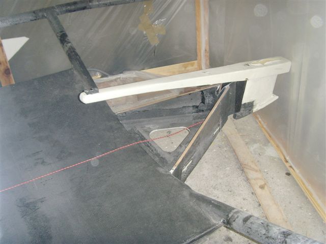

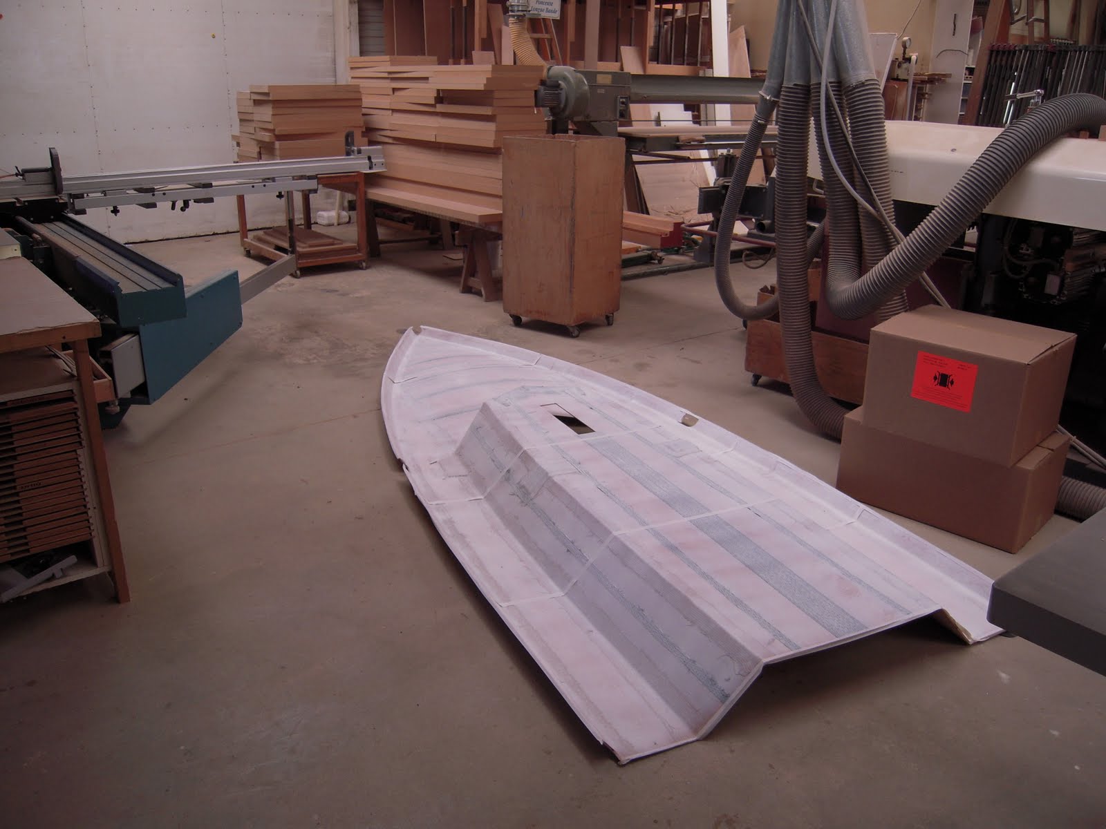

16 years 5 months ago #104614 by gui6199
Replied by gui6199 on topic Re:new skiff 12'
voici quelques nouvelles et quelques photo du projet AG12'
[IMG
[IMG
je viens de monter le mât pour déterminer l'emplacement des cadènes et la longueur du tangon.
le pont n'est pas encore collé. il me reste quelques renforts à strater pour l'accastillage
voili voilou.

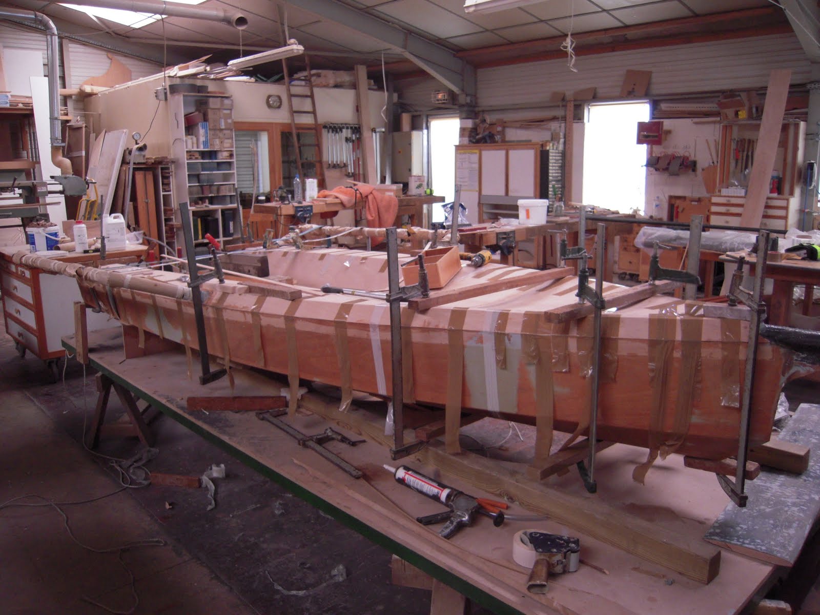

16 years 5 months ago #105106 by gui6199
bonjour,
je fais un petit up pour montrer l'avancement du projet
peinture intérieure de la coque. la coque dans l'état actuel pèse 30kg
2.bp.blogspot.com/_nAUPssjsd18/S_lmEbrNz...Y/s1600/DSCN2245.JPG
le pont quant à lui pèse 10kg
3.bp.blogspot.com/_nAUPssjsd18/S_lmD7AIu...c/s1600/DSCN2244.JPG
je viens de coller le pont sur la coque avec de la résine chargée. serrage au scotch et serre-joints.
4.bp.blogspot.com/_nAUPssjsd18/S_lmEqr2y...M/s1600/DSCN2250.JPG
bonne soirée
Guillaume
16 years 5 months ago #105108 by benoitf
Replied by benoitf on topic Re:new skiff 12'
gui6199 écrit:
Et combien de kilos de scotch, et de serre-joints ? Impressionnant! :o

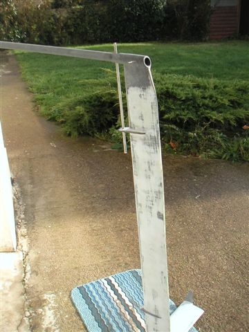

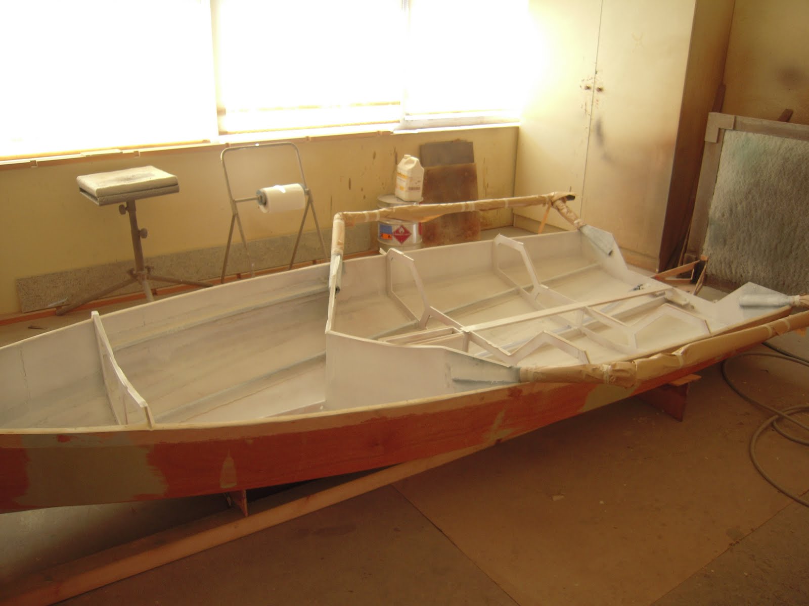

16 years 4 months ago #105809 by gui6199
bonjour a tous,
je vous met quelques photos de l'avancement de ce weekend
[IMG
[IMG
donc le résumé de ce weekend, ponçage de la coque puis première passe d'enduit epoxy pour gommer les gros défauts.
ensuite ponçage de l'enduit et une couche de primaire époxy au pistolet et deuxième couche d'enduit époxy
j'ai également strater mon safran qui est fabriqué en cp de 18mm.
j'ai aussi strater les barres de flèches sur le haut de mât de palnche qui me servira de bout dehors.
voili voilou
guillaume
