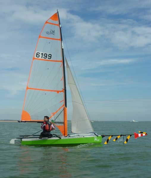

Salut Guillaume,
à mon tour de te tirer un coup d'chapeau ...
well done, classos même !!! dommage à mon gout que pour l'instant le gréement ne soit pas à la hauteur (je n'ai jamais été fan des voiles des 29er ..) ;evil;
J'espère qu'après ta mise en jambes régatière à Carnac, tu viendras montrer du coté de La Rochelle ton bel ouvrage ... ici le bois se fait rare, même si on y a vu de jolies coques lors de l'Européen Contender ...

Oui, il est bien beau ce bateau. Le vert est bien, atypique pour un bateau, mais réussit et ça va assez bien avec le Orange des voiles de twenty (que j'aime beaucoup pour ma part).
La bout dehors est super long non ? J'ai vu que les winch de spi étaient prise à l'avant des échelles du coup la distance point d'amure <-> poulies doit être un chouilla grande ?
La quête qu'on voit sur les photos semble positionner le mât très sur l'avant, le bateau n'est-il pas un peu mou comme ça ?
Tu as pensé à le monter en tire arrière avec 2 sticks ? il y a aucun solitaire comme ça, je me demande pourquoi car il me semble que ça irait bien..

Olivier écrit:
Oui enfin, ça reste un 12 pieds, quand même. Donc, même avec un bout-dehors largement plus long que celui du Twenty, ça ne fait pas forcément beaucoup de différence de géométrie au final... En tout cas, sur les photos sous spi, ça n'est pas choquant du tout.

bonjour à tous.
je vous remercie pour tout ces compliments.
Pour ce qui est de faire des régate en automne je ne sais pas encore. cela dépendra où je vais trouver mon prochain travail.
pour ce qui est de la barre je compte la laisser avec un seul stick car cela me convient très bien.
au niveau de l'écoute de grand-voile, j'ai modifier le système et je suis repassé avec une pantoire arrière prise sur mes 2 échelles. Ce que l'on voit sur les photos, palan central ne me permettait pas de border suffisamment la grand voile.
c'est vrai que mon bout dehors est long et qu'il faut faire un peu attention sur l'eau.
je l'ai modifier un peu car j'ai couper la barre de flèche qui retenait la sous-barbe car elle trainait trop dans l'eau. maintenant c'est niquel.

16 years 2 months ago #107706 by Fréd
Replied by Fréd on topic Re:new skiff 12'
On voit bien, sur l'une des photos, que le stick est une version télescopique. Ce qui répond à la question... ;evil; :-*

salut,
pour ce qui est de la question du stick, effectivement c'est un stick télescopique qui est très pratique.
