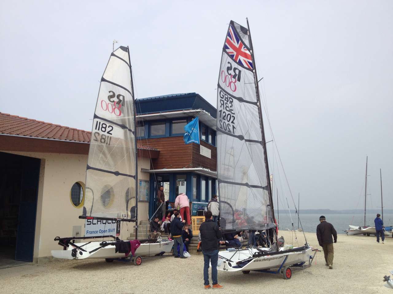

13 years 5 months ago #146317 by Mathias dit Culbuto
Juste pour illustrer voici les 2 voiles cote à cote il y a quelques jours !
