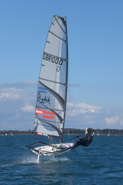

Ophris wrote: Juste pour illustrer voici les 2 voiles cote à cote il y a quelques jours !
Il y a 5 lattes dans la nouvelle dont 3 forcées, es-ce fait exprès qu'elle ne soit pas en haut du mât.
2 voiles grées à la même hauteur donneraient peut-être une autre vision.

Question idiote : Une voile à corne comme celle la pourrait-elle un jour équiper un solo comme le RS700 (ou le Musto) ou les avantages de la corne sont-ils majoritairement pour un gréement plus conséquent comme le 800 ?

Ophris wrote: Question idiote : Une voile à corne comme celle la pourrait-elle un jour équiper un solo comme le RS700 (ou le Musto) ou les avantages de la corne sont-ils majoritairement pour un gréement plus conséquent comme le 800 ?
Merki !
J'avais posé la question aux Anglais concernant le RS700, ils sont un peu dubitatifs à cause du mât. Il faudrait un mât plus rigide (ce qui est le cas de celui du RS800).
Et le problème du RS700 n'est pas tant la puissance que d'en enlever...

pj47000 wrote: Sur les class A ce n'est pas moche !
S'il y avait une voile à corne il faudrait peut être réduire le guindant afin de garder la même surface, ou du moins la même puissance, mais avec une force centrée plus bas, donc moins de couple de gite (RémiP confirmera ou non) et alors là justement la corne pourrait permettre de faire ouvrir plus facilement la GV quand il y a trop de vent?
Effectivement, la théorie en vogue pendant des années a été de considérer qu'un allongement maximum était synonyme de performance (surtout au près) , (les tourbillons marginaux au sommet affectent une surface plus réduite de voile).
Le problème c'est que cet allongement monte le centre de poussée de la voile, et donc à surface égale on atteint plus vite la surpuissance.
C'est encore plus vrai pour un cat boat (le foc ne permet pas de descendre le centre de poussée), et encore plus vrai pour un skiff-trap, ou l'on doit pouvoir passer debout sous la bôme, la GV est forcément assez haute :-/
Les cornes, (à surface égale) diminuent l'allongement, donc permettent à couple de rappel constant de gérer plus de puissance.
On le voit sur la photo du RS800, où la voile ne monte plus en haut du mat (guindant réduit).
Le problème comme l'a brièvement mentionné Cédric, c'est que le contrôle de la corne (et de la chute) est fort délicat, et demande beaucoup de tension de chute , soit via un rail d'écoute et un palan d'écoute arrière (solution type cata), soit via une barre d'écoute et un palant de GV puissant (solution type D-One), soit via un HB puissant.
Ces solutions nécessitent toutes un mat relativement raide ... donc :
> l'adaptation sur un bateau (mat) existant est délicate et forcément limitée.
> qui dit mat raid, dit voile avec peu de creux, donc avec fenêtre de réglage optimal réduite (profil peu tolérant), et manque de puissance dans le clapot.
Bref même si c'est à la mode, çà n'est pas une panacée.
Je me rappelle une de mes voiles de planche en 1987, une UP-Sail (5m²40 je crois), qui avait une corne avec un décrochage (the wing) ... pas évident à contrôler ;evil; ... je l'ai encore ;D
Ca a marché pendant quelques années, avant de disparaitre au profit de coupes plus raisonnables. ;)
Euh... je crois plutôt que sur la photo nos p'tits gars n'ont pas fini de hisser la GV.
Mais la théorie est intéressante ;D
