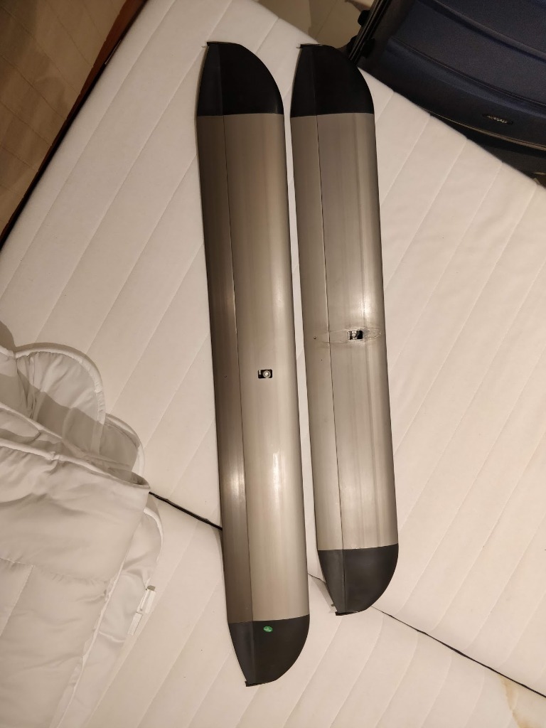

Pour les Waszpistes, voici la différence entre le cruiser foil (le petit) et le nouveau foil de la classe (le grand).
On parle d'environ 15 cm de plus, reste à savoir ce que ça donne sur l'eau.
Avec le cruiser foil et 100Kg, il faut compter 9-10 noeuds pour pouvoir voler.

7 years 6 months ago - 7 years 6 months ago #188772 by André Friederich
Mettre le Cruiser foil sur le vertical standard et avec le rudder foil standard était encore a peu près raisonnable
Le nouveau foil crée des problèmes de surcharge sur l assemblage, il y a déjà des boulons qui ont lâché et malgré des tolérances d assemblage plus serrées l emboitage souffre.
Puis ils sont supprimé l assemblage vissé pushrod-foil, maintenant le filetage inférieur du pushrod se pose dans une cuvette dans le flap, pas très high tech.
Ca fonctionne mais après quelques nav plus de retour vers les 2 autres foils sans acheter un nouveau pushrod car le filetage est écrasé
Puis le comportement du bateau change.
Avec le petit foil tout était équilibré.
Avec le Cruiser foil on sentait déjà un déséquilibre.
Le nouveau foil, plus de portance et encore plus de drag déséquilibre tout.
Il aurait fallu changer de section et de vertical au lieu d alonger le foil, mais ca aurait été trop cher.
Surtout dans de l air le systeme de reglage de hauteur n est plus assez réactif
Au lac de Garde il y a 3 semaines, le matin dans beaucoup de vent et vagues avec le nouveau foil le bateau n était plus maitrisable, j ai remis le tout petit foil et ca allait beaucoup mieux.
Par contre la portance est effectivement beaucoup meilleure, pour moi décollage à 6 noeuds de vitesse du bateau au lieu de 8 avec le Cruiser foil.
Ca devrait rester un foil de petit temps
Last edit: 7 years 6 months ago by André Friederich.
7 years 6 months ago #188774 by erriep
Intéressant ce retour! Je n'ai pas encore d'avis car je n'ai pas encore le mien! J'ai juste un apriori positif!
Les Waszp Games étaient plutôt ventés, et il n'y a pas eu de retours négatifs à ma connaissance. Les réglages doivent nécessairement changer: as-tu essayé de changer coté "excentrique"/ bielle de baguette?
Pour l'encastrement, il est conseillé de faire un moulage époxy. Apparemment, ce moulage permet de bien répartir la charge et l'ensemble reste démontable. C'est juste un peu pénible à faire la première fois.
