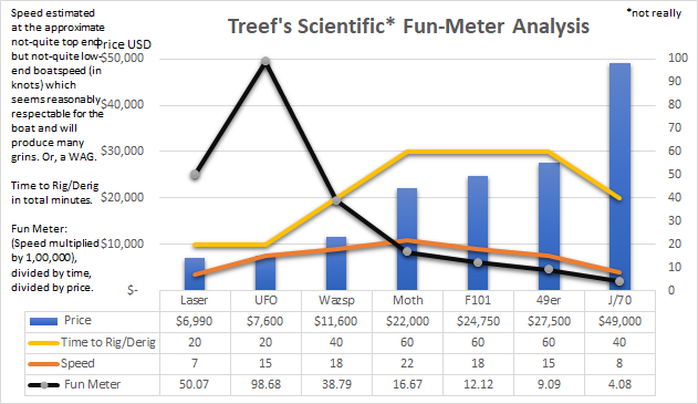

Je vous en livre un témoignage (traduction et original), avec un graphique qui je le précise, est celui du membre et non pas une analyse effectuée par notre équipe, qui classe les bateaux sur son échelle du "fun" (rapport plaisir / investissement).
Témoignage :
Treef a un témoignage pour vous ET UN SYMPATHIQUE GRAPHIQUE :
"Je suis d'âge moyen, pas particulièrement léger ni en forme, mais je peux voler.
Si j'ai quelques heures, disons après le travail ou tôt le matin pendant un week-end, coincé entre toutes les autres obligations que la vie comporte, et s'il y a une brise constante de plus de 10 nœuds (moins si vous êtes plus léger, ou plus athlétique, ou un meilleur marin que moi), je vais faire une balade en UFO.
Je peux gréer le bateau en moins de dix minutes, sortir d'un port très étroit (avec des foils relevés) en dix ou quinze minutes, lâcher les foils et voler. Si je suis fatigué, le bateau navigue bien sur deux coques (ce qui signifie aussi qu'il est assez sûr pour être utilisé sans qu'une nounou ne le suive).
Si je percute, ou si quelqu'un prend le bateau pour faire un tour, un UFO est difficile à casser (donc je n'insiste pas sur les parties fragiles, délicates et coûteuses). Après avoir navigué, le bateau est assez résistant pour être rangé mouillé, sans problème. On ne peut tout simplement pas faire tout cela avec un autre foiler.
La courbe d'apprentissage initiale à l'école de pilotage a été facile et rapide, mais en aucun cas je ne maîtrise le bateau ; je m'attends à prendre plaisir à apprendre à voler plus vite, plus droit et plus haut pour les années à venir. Et en plus de cela, le rapport dollar/metre de plaisir est hors normes.
UFO est probablement le bateau parfait pour s'amuser rapidement, avec beaucoup de sourire, sans trop de travail, à un prix raisonnable".
Treef Rosow, Southport CT
UFO #8 (et #10)
Fait partie de l'invasion depuis juin 2017
"PS : Ce serait le bateau parfait s'il y avait un endroit pour planquer quelques bières.
PPS J'aimerais avoir des vidéos et des photos, mais elles sont rares. Surtout parce que je ne fais que naviguer. Habituellement sans bateau de secours, toujours avec une radio VHF, mais jamais avec un GoPro. Et, naturellement, mes sorties les plus épiques (et les crashs) sont quand je suis seul. Donc, à la place, je propose ceci :"
???Treef has a testimonial for you AND A GRAPHIC SYMPATHICS :
"I’m middle-aged, not particularly lightweight nor fit, but I can fly.
If I have a couple of hours, say after work or early in the morning on a weekend, squeezed in between all of the other obligations that life includes, and if there’s a steady 10+ knot breeze (less if you’re lighter, or more athletic, or a better sailor than I), I go for a UFO ride. I can rig the boat in less than ten minutes, sail out of a very constricted harbor (with foils raised) in about ten or fifteen minutes, drop the foils, and fly. If I get tired, the boat sails nicely on two hulls (which also means it’s safe enough to use without a nanny boat following along). If I crash, or if someone takes the boat for a spin, a UFO is difficult to break (so I don’t stress about fragile, fiddly and pricey parts). After sailing, the boat is durable enough to be put away wet, with no fuss. One simply cannot do all that with any other foiler.
The initial flight-school learning curve was easy and fast, but in no way do I have the boat mastered; I expect to enjoy learning to fly faster and straighter and higher for years to come. And on top of that, the dollar-to-fun meter ratio is off the charts. The UFO is quite possibly the perfect boat for fast fun, lots of grins, not a lot of work, at a reasonable price."
UFO #8 (and #10)
Part of the Invasion since June 2017
"PS It would be the perfect boat if there was somewhere to stash a couple of beers.
PPS I wish I had videos and photos, but they're in short supply. Mostly because I just go out sailing. Usually without a crash boat, always with a VHF radio, but never with a GoPro. And, naturally, my most epic rides (and crashes) are when I am alone. So instead I offer this:"

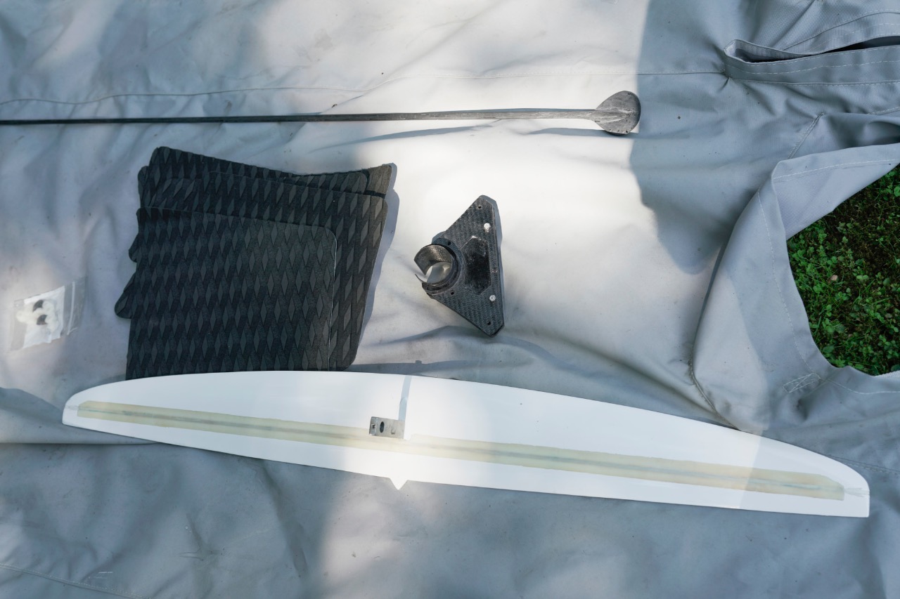

Bonjour, sur ce fil, nous avions évoqué le phénomène de ventilation.
Pour approfondir ce sujet, voici une synthèse de ma compréhension du phénomène de ventilation et comment potentiellement y remédier.
Le phénomène de ventilation décrit l’apparition d’une bulle d’air qui vient se bloquer sur l’extrados d’un profil, modifie le profil avec une trainée supplémentaire et une portance moindre. Plus d’info iciici . Concrètement, cela cause de sérieux arrêts buffets. Voir plus haut dans le post.
Dans le cas des foils en moth, Waszp, Ufo etc… , cette bulle d’air apparaît dans différent cas:
• Le palpeur ricoche sur l’eau et, crée des bulles d’air qui se trouvent sur la trajectoire du foil ou du vertical du foil et « s’agglutinent » ensuite sur les foils (par exemple le safran)
• L’extrémité du foil approche trop de la surface de l’eau, et la dépression de l’extrados du foil « appelle » de l’air.
• Le vertical du foil aspire l’air, et les bulles « descendent » le long du vertical
• ou lorsque l’on croise le sillage d’un autre bateau
Le phénomène de ventilation est plus fréquent lorsque l’eau est froide et apparaît pour le Waszp sur le safran lorsque l’eau est inférieure à 11-13°C dans la configuration « petit foil ».
L’idéal est d’empêcher l’apparition de cette bulle (par exemple avec des « fences », voire des ailettes « winglets » en extrémité de foil, en écartant en latéral le palpeur pour que son sillage ne soit pas sur la trajectoire du foil, etc… ), ou de favoriser sa disparition (piste qui va être développée ici).
De ce que j’ai compris, la stagnation de la bulle sur l’extrados, est favorisée par l’écoulement laminaire au plus près du profil. En créant un écoulement perturbé ou turbulant sur l’extrados, la bulle est entraînée par le flux et disparaît dans le sillage. L’écoulement turbulent est dans l’absolu moins performant avec une traînée augmentée, mais peut s’avérer un meilleur compromis dans des situations particulières.
Une solution est donc de générer un écoulement turbulent (mais pas trop pour ne pas avoir trop de traînée), c’est-à-dire en créant de petits tourbillons.
Si la surface du foil est rugueuse, ces tourbillons apparaissent : certains mothistes poncent ainsi en hiver leur vertical de foil, puis relustrent leurs appendices en été.
Sur les Waszps et UFO, ce n’est pas acceptable car les profils sont en partie en alu (seulement le vertical pour l’UFO). L’idée est de placer un « turbulateur » sur l’extrados à l’instar de ce qui se fait sur les planeurs explication ventilationici , sous la forme un ruban adhésif :
• Pour un « vrai » planeur les rubans ont cette formeforme
• Pour les planeurs radio commandés, il est possible de se créer des turbulateurs maisons en découpant du ruban avec des ciseaux crénelés, (le lien iciici décrit très bien le phénomène et comment y remédier)
Je n’ai pas encore eu l’occasion de tester cette solution qui me plaît bien car elle est facile et rapide à mettre en oeuvre, je le ferai sans doute l’hiver prochain (la température de l’eau des lacs peut approcher les 0°C). Je dois encore trouver où positionner approximativement ces turbulateurs.

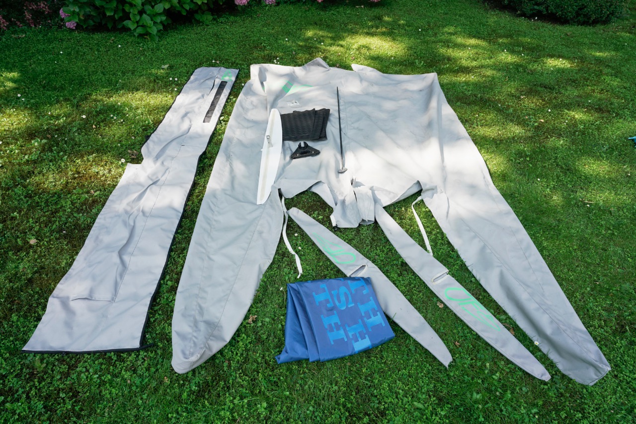

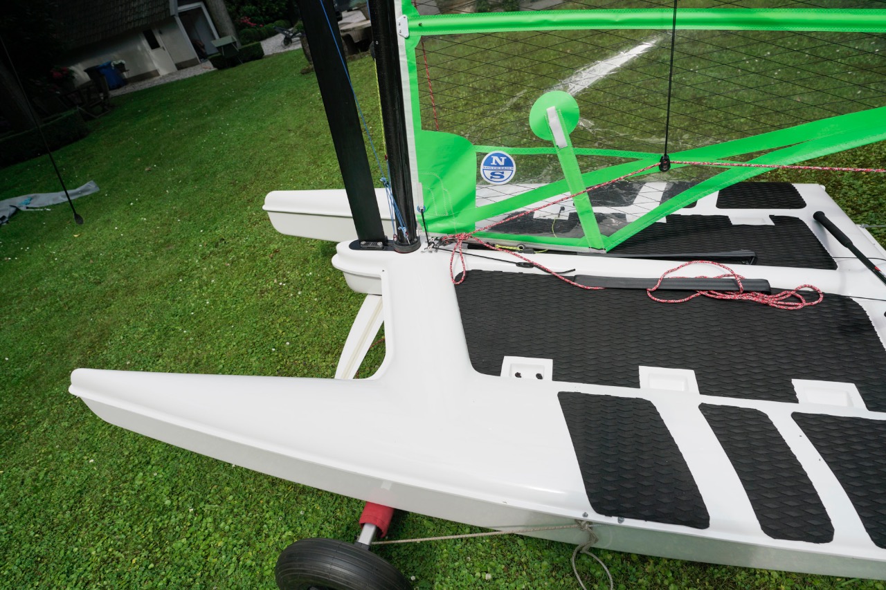

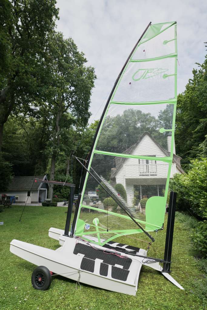

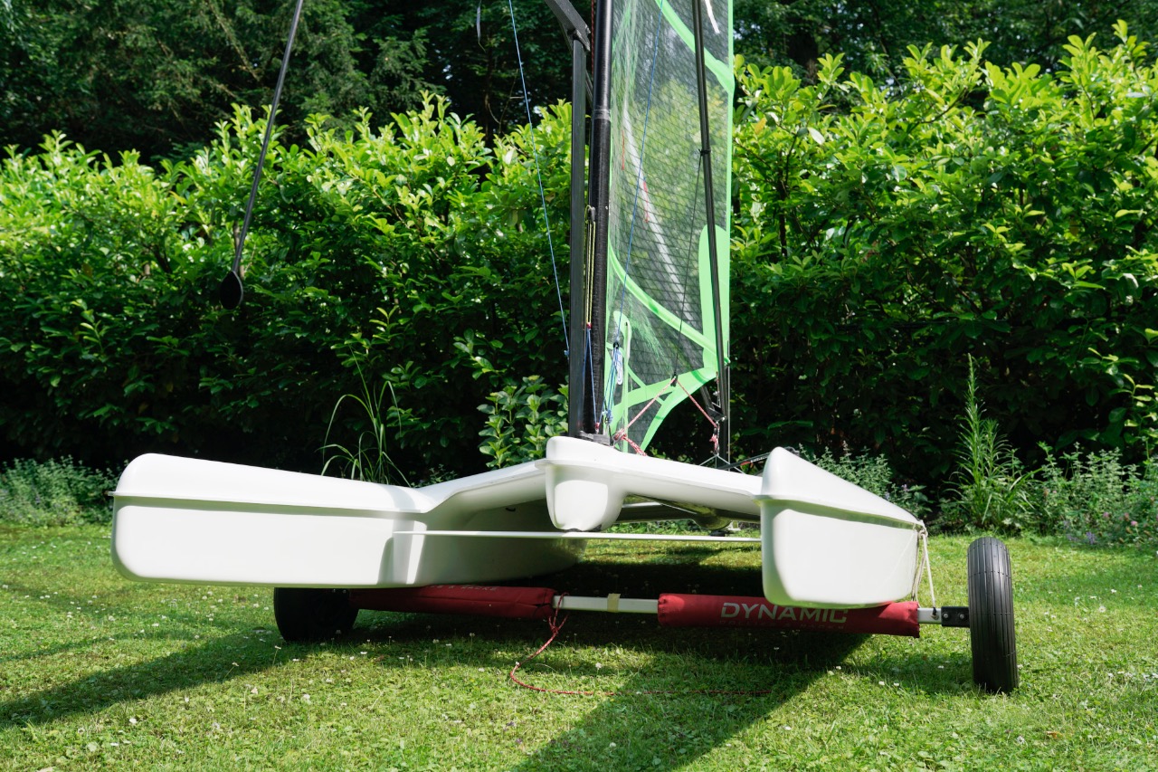

Anyone interested in a like new UFO ? ( sailed 3 times ).
Include s a lot of extra's. Total new price including all the extra's was over 12000,00 Euro's.
Price indication 9000,00 Euro's.
For more info mail me.
email : loesspijker7@gmail.com
You can answer me in French if you want.
The UFO is located in Holland
Last edit: 6 years 5 months ago by TJV.
6 years 5 months ago - 6 years 5 months ago #193127 by TJV
Anyone interested in a like new UFO ? Sailed 3 times. I have a lot of extra's and spare parts. New price was over 12000,00 Euro's. including all extra's.
Boat location is Holland.
Price indication is 9000,00 Euro's.
If you want picture's and more detailed info, just let me know. ( You can answer in French as well )
email: loesspijker7@gmail.com
