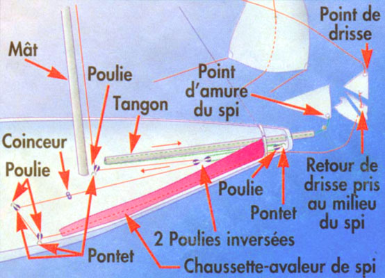

pour le montage de la drisse de spi,
le schéma ci-dessous peut peut-être t'aider...

Pour compléter, l'ordre pour gréer le spi tu commences par mettre le point d'amure (tack), puis le point de drisse (head), puis le point d'écoute (clew) en faisant gaffe que chacune des trois bordures ne fasse pas de tour. Puis tu mets la cargue (retrieve line) qui passe par la chaussette et sort par l'avaleur.
Le point d'écoute: les écoutes de spi sont grées en continu. Attention de les faire passer dans les poulies winch dans le bon sens (avec le winch pour toi pas pour le spi!) et de les faire passer au dessus et en dehors de tout: par dessus tout dans le bateau, au dehors des haubans et des trapèzes, devant l'étai mais derrière la retrieve line (tu vas forcément te planter à un moment, mais bon, rappelle toi que la cargue est forcément devant le point d'écoute une fois le spi hissé).
Pour la retrieve line: c'est un de ces spi qui rentre pas bien en un paquet. donc 30 cm avant le point d'attache un noeud de 8, un pompon (bobble) puis le noeud de chaise sur le spi. Ca fera deux paquets au lieu d'un et sa passe mieux. Si ca marche toujours pas, mets du Maclub à l'entrée de l'avaleur en plus. Si ca marche pas vérifie le circuit des poulies (elles peuvent etre cramées), si ça marche change de spi. Si ca marche pas fais de l'exercice.
Amuses-toi bien, c'est un chouette bateau!

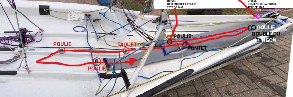

Voici un grossier schéma de montage avec un assemblage de deux photos du net.
1. on passe la drisse par la poulie en tête de mat avant de l'avoir installé (c'est mieux).
2. une extrémité (libre) va descendre direct vers la sortie de la chaussette de spi, il s'agit du point de drisse. Elle passe devant l'étai.
3. l'autre extrémité va descendre le long du mat et rejoindre une première poulie en pied de mat, direction la double poulie du tangon qui se cache sous la chaussette. Une fois passée dans la poulie double on passe par le pontet toujours caché sous la chaussette pour arriver au taquet (qui va éviter au spi de descendre une fois hissé). Après le taquet on passe par la poulie monté sur ressort. (A cette étape on peut avoir une poulie volante de rattrape-mou mais qui n'est pas sur le schéma.) Une fois sortie de cette poulie montée sur ressort, on passe par celle juste avant la chaussette de spi. On attache la drisse à un stick et on s'affaire à ressortir au bout de la chaussette. Le circuit est prêt.
Pour le montage du spi.
1. on fixe le point d'amure du spi sur le tangon
2. on fixe le point de drisse à la drisse "volante" qui descend en direct du haut du mat
3. on passe la drisse (qui sort de la chaussette) par le trou du spi en entrant par le côté marqué "IN" au feutre. A l'intérieur du spi on trouve le point d'attache. Avant ce point d'attache on fixe une boule à environ 30cm. Cela permet de faire rentrer un premier paquet de spi avec la boule puis un second avec l'attache. Sinon tout essaye de rentrer en même temps et cela bloque / fait les bras à l'équipier / abîme le spi.

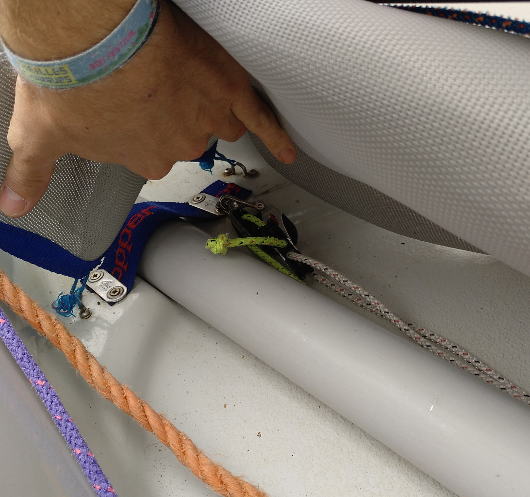

Je déterre ce sujet pour une question sur le gréement du bout dehors : la dernière fois qu'on est sortis, ça a fait tang et le spi est tombé.
Sur l'image jointe, le bout jaune est celui du bout dehors et le blanc la drisse :
Le nœud du jaune devait être quelque part mais je ne vois pas où. Les pontets qui tiennent la chaussette me semble vachement légers pour ça.

Il n'etait pas en extrémité arriere de tangon pour permettre de sortir automatiquement le tangon quand la drisse de spi est hissé ?

Surprenant que le spi soit descendu à mon avis la drisse de spi était mal mise au taquet.
Pour regréer : enlève la poulie inutile et attache le jaune à la manille.
Quand tu hisses ton spi (drisse blanche) la poulie violon va se positionner près du mat ce qui fait sortir le tangon (attention la poulie violon doit rester à 10 cm en avant de la poulie de pied de mat une fois le spi hissé et le tangon sortie).
Le trajet de la drisse : point de drisse, poulie en haut du mat, poulie en bas du mat, poulie violon, taquet drisse, poulie arrière bateau, bail à spi, point de cargue sur le spi
Le trajet du bout de Tangon : manille, poulie violon, poulie avant sous baille à spi, tangon
Last edit: 8 years 1 month ago by La Marmotte.

8 years 1 month ago #186719 by juju
Replied by juju on topic gréer un buzz
Merci, je viens de remettre ça en place.
En fait à y réfléchir le spi n'a pas dû descendre mais il battait car le bout dehors est rentré (plus le bout qui le tient dehors).
On n'a pas pu gréer le spi aujourd'hui, la poulie de drisse est tordue (celle entre la poulie violon et le mât). Demain mission shipchandler.
