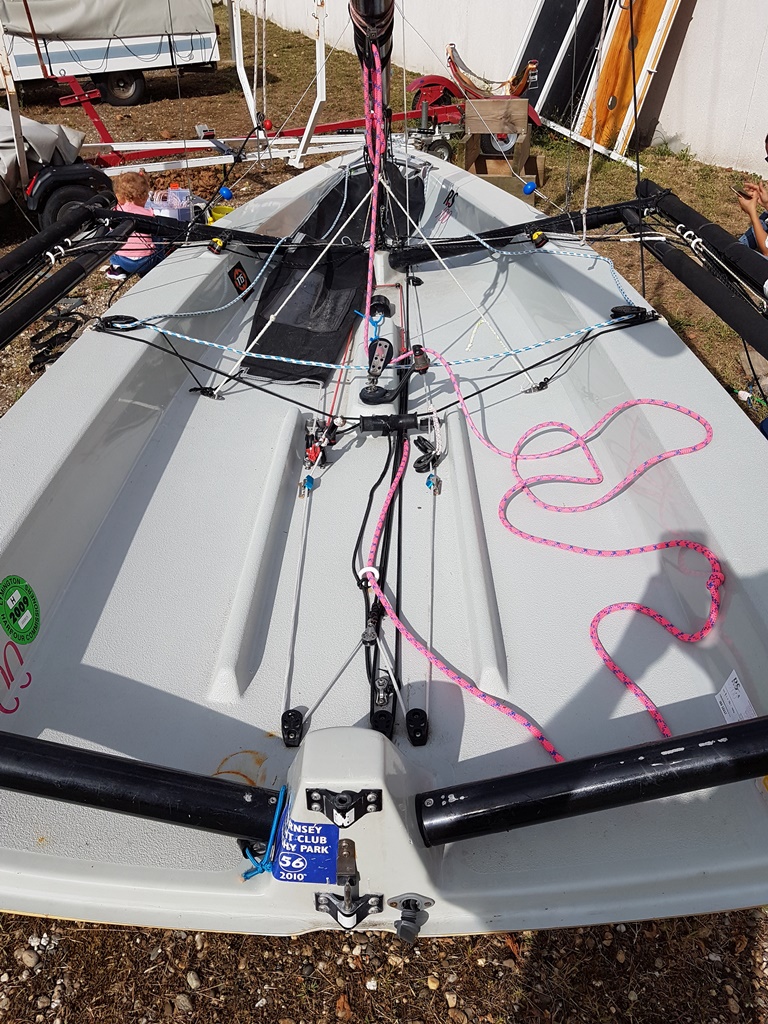

6 years 5 months ago - 6 years 5 months ago #193186 by gaston64
Replied by gaston64 on topic Avis RS 700 et autres....
Sagremor76 wrote: Ok merci
par contre je serai obligé de me débrouiller tout seul pour gréer et vérifier si tout est bon, le vendeur c'est le frère du propriétaire qui ne connait pas le bateau....Et malheureusement le propriétaire n'aura pas la possibilité de m'expliquer.
Je n'ai pas pris de photos pour les échelles mais elles sont comme "boursouflées" (comme des bulles dans la peinture noire par oxydation) surtout vers les cadénes de haubans à droite et moins à gauche. Ce bateau a t'il des fragilités concernant les échelles en général ?
fait péter les boursoufflures et voit en dessous si c'est rouillé, ou anodisé.... si c'est de l'alu propre, ça se repeint... pas grave
J'ai regardé le guide pratique mais pas mal de choses ne sont pas claires :
-Concernant les échelles comment et pourquoi on les règles ?
ça se régle en fonction du poids et de la taille du barreur avec des trous et des goupilles.... 4 positions, barreurs légers = échelles au max de sortie... plus le barreur est lourd plus on réduit le nombre de trous autorisés.... ceci pour permettre une égalité de chance en régate entre poids lourds avantagés dans la brise et poids léger qui peinent à tenir le bateau quand ça souffle fort.... mais au final, dans la brise, c'est plutôt les gros qui gagnent....
-Comment savoir les tensions pour les haubans ?
-comment fonctionne la pompe à spi sur ce bateau ? J'en ai une sur mon 470 mais que pour monter le spi et là elle peut l'affaler aussi ?
Merci, je préfère poser les questions maintenant pour me préparer à mon essai sans perdre de temps à galérer pour tout comprendre...
ben c'est un spi asymétrique avec un systéme de rentrée dans une chaussette.... donc une pompe pour hisser sur tribord... et une autre pompe pour affaler sur babord contrairement au 470 ou c'est l'équipier qui tire sur le spi et le range dans la baille.... Là c'est toi qui fait tout.... donc deux pompes à spi, avec un seul bout en continu (circuit fermé) qui sert à la fois de drisse et de cargue, la partie cargue étant accroché aux deux anneaux de cargue au milieu du spi.... quand tu tires sur la poignées d'affalage, le spi rentre dans sa chaussette.
j'ai pas de schéma général, mais Cédric devrait pourvoir te faire suivre ça... Il me semble qu'il y a un sujet spécifique avec tout ça sur le forum.... reste à le trouver....
jusque quelques photos de mes deux 700
Last edit: 6 years 5 months ago by gaston64.

Salut,
En 1 un flotteur en tête de mât et la meilleure solution y compris par la suite, il n'y a pas de honte à ça on en voit même en régate

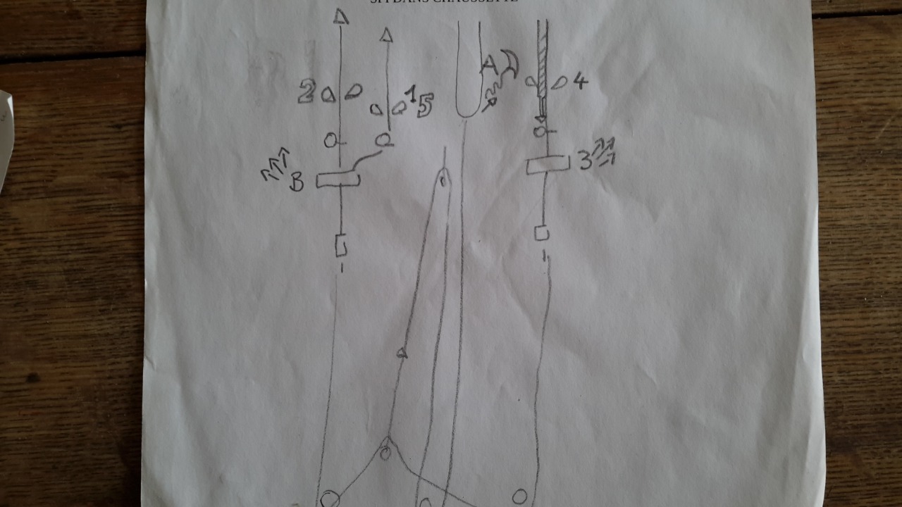

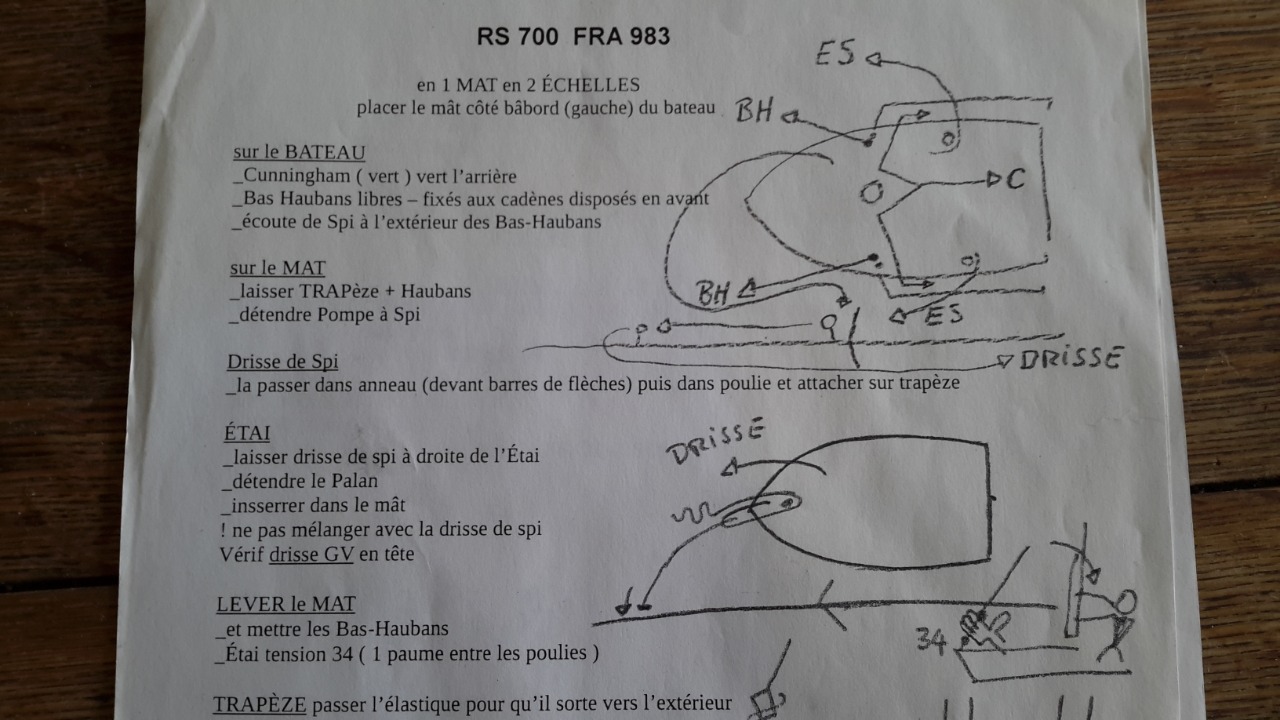

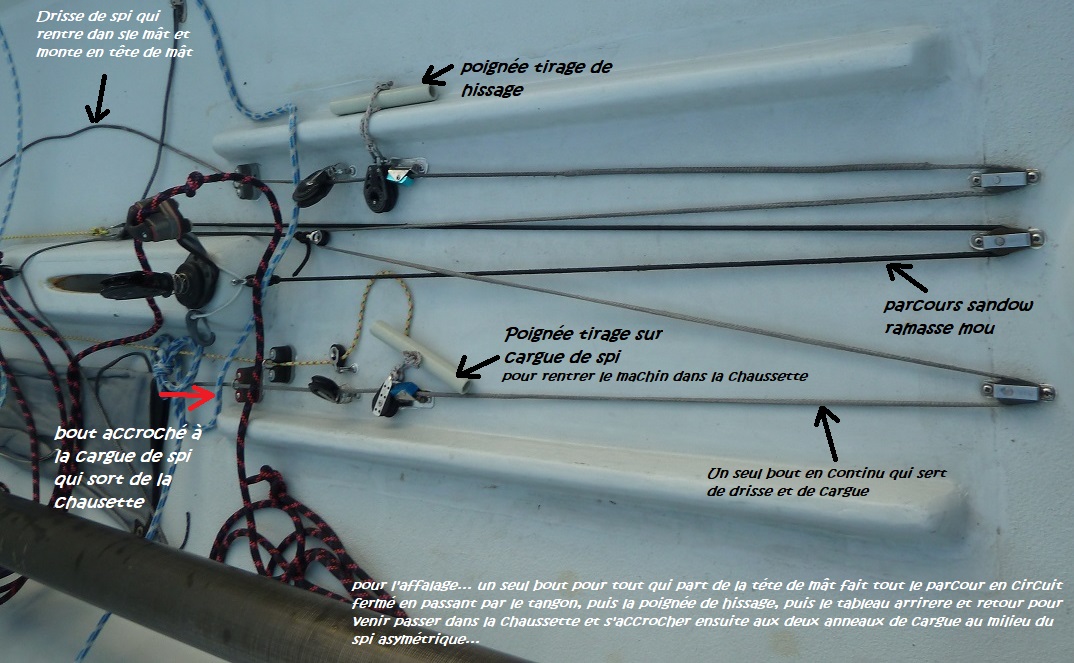

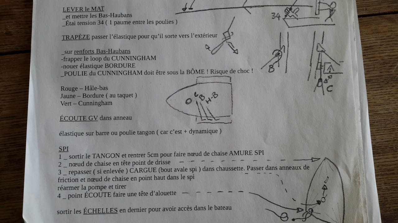

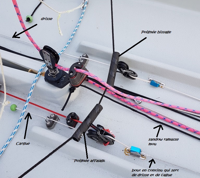

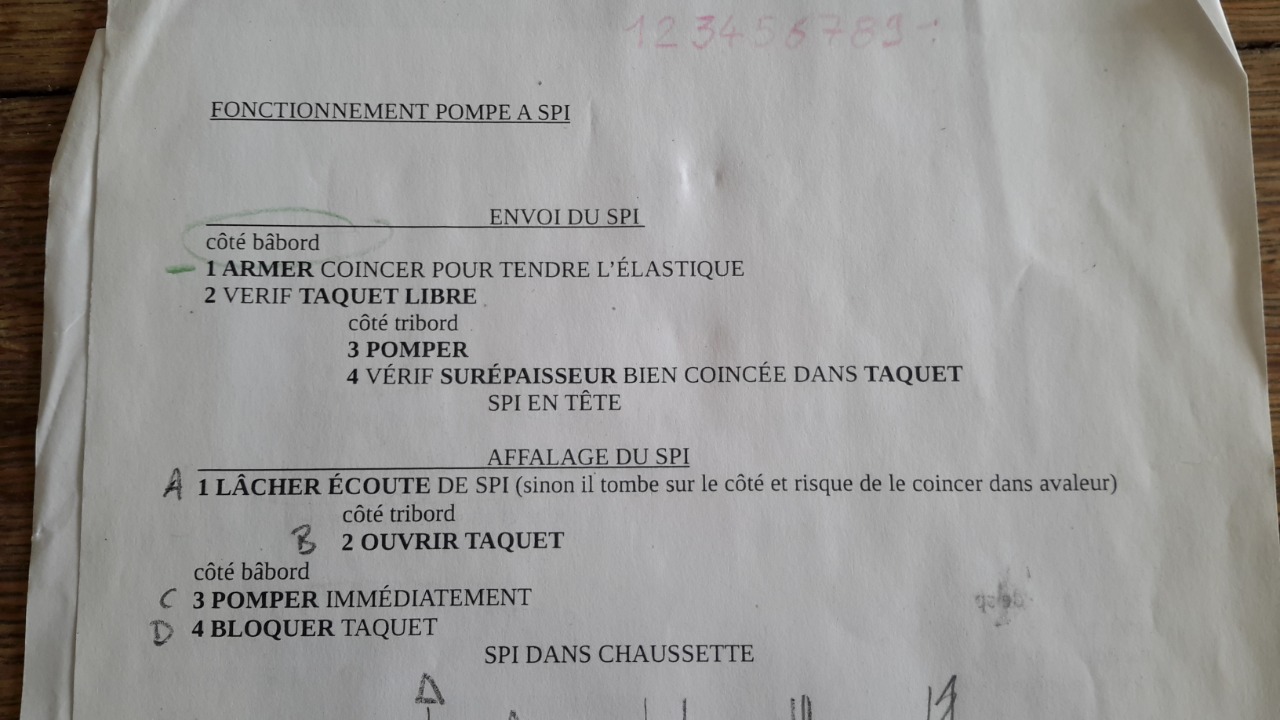

Je joins des photos du mode d'emploi que j'ai fais suite aux notes prises au moment de l'achat
Le système de pompe à spi n'est pas l'original le tiens peut être différent
Depuis j'ai noté au marqueur sur le pont à côté des taquets (vert pour le hissage rouge pour l'affalage) des numéros pour l'ordre d'envoi du spi.
Comme dis IAN , (page 17 du sujet class rs700) attention en hissant la GV, hisse partiellement puis passe la sangle de la bôme (surtout si le hâle bas est court) , tu peux frapper le point d'écoute SANS l'étarquer. Fini de hisser la GV , reprends hâle-bas et cunningham (là encore attention la poulie du cunningham ne doit pas être au niveau de la bôme mais en dessous pour laisser libre la bôme et ne pas péter le vit de mulet . Ceci est valable en nav aussi ) et en toute fin étarque le point écoute de la GV. Inversement pour dégréer choque ce point en premier.
Essaye l' envoi du spi à terre pour voir si tout fonctionne et pour te familiariser avec.
Sur l'eau tu l'enverra avec le vent à tribord
Lors des virements de bord choque du hâle bas et ou du cunningham, il y a plusieurs écoles mais c'est sûr ça aide. Idem quand tu est bloqué bout au vent.
Ah oui aussi le plus drôle, essaye de garder le bateau à plat voir un peu contre gité
Voilà , ferme le bouchon de nable, clips le mousqueton de la dérive et donne des nouvelles
Fireball GUINDE340 F9710 / RS7OO FRA983 / Et divers kitesurfs et planches
Last edit: 6 years 5 months ago by f9710.
