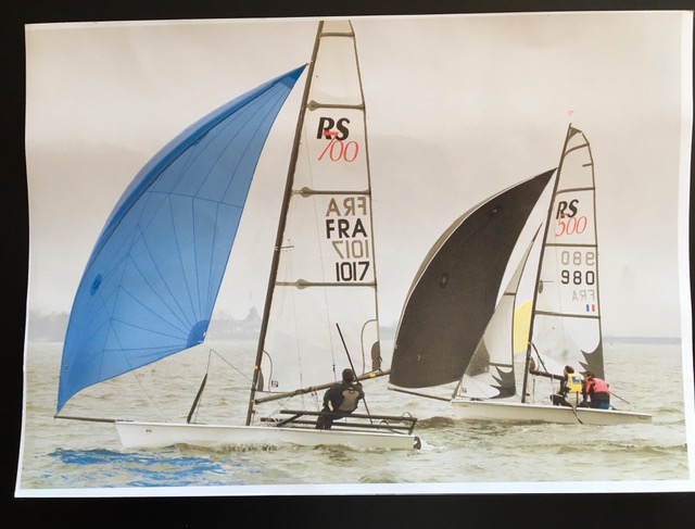

C'est pareil pour moi ! Les bateaux ont toujours été assez familiers mais je suis arrivé à la voile-légère sur le tard... C'est la proximité des plans d'eau intérieurs de ma région d’adoption qui a développé un réel intérêt pour la pratique du dériveur.
Je ne connaissais pas les Skiffs et le choix de mon premier bateau 'sérieux' s'est fait sur le Nautic de Paris en léchant les vitrines !!!
Chanceux de tomber sur le support idéal ,car mon programme n'était pas vraiment clair à l'époque... Mon petit Skiff était 'un ovni' quand je l'ai amené pour la première fois au Club de Charavines , pour le gréer et faire la première nav ! Avec plus de recul, je réalise que les gens ont dû bien rigoler quand ils m'ont vu partir sur l'eau bien décidé, en solo sans ceinture de trap, sur mon canot qui ne tenais pas débout tout seul sur la mise à l'eau ! Il faut dire que je nageais beaucoup au début ( OK, ça n'a pas trop changé) sans trop de conseils de mes pères car loin de l'approche traditionnelle. Il faut dire qu' un adulte voulant naviguer sur un dériveur moderne sans plus d'antécédents en local , en a frappé plus d'un au Club ! C'est en cherchant des conseils plus avisés que je me suis inscris sur le forum BreizhSkiff en 2012.
Quelques régates de Club avec des équipiers différents sur mon canot, puis le grand pari ' un challenge qui me tenais à cœur depuis plusieurs mois déjà' ... Oser traverser la France avec ce canot et persuader mon pot de faire un équipage pour Pâques au LAC DU DERRRRR !... Nous en avions bavé sur cette édition 2013, les conditions étaient rudes pour une première et les habitués nous mettaient un tour dans la vue au bout de 20' de course... Cf photo
Néanmoins, c'est grâce à ces trois jours d'immersion au sens propre et figuré dans le monde du Skiff que la passion est venue !... Les rencontres furent nombreuses et les conseils fusaient ...Nous étions impressionnés face à ces funambules tous plus agiles en solo, doubles, doubles trapèzes et certains même volaient ! :woohoo:
Ce récit pour dire que certains n'ont plus fêté Pâques ailleurs qu'au Lac du Der depuis de nombreuses années. Ce post devrait aider à persuader tous ceux qui rêvent de SKIFF de se rapprocher du Trophée BreizhSkiff pour se lancer en toute sécurité dans un climat amateur , favorable , sympathique et rempli de compétences précieuses ... Je profite également d'être installé sur mon bureau à cause de ce fichu virus, en ces jours de FRANCE OPEN SKIFF 2020, pour faire un clin d'oeuil à tous ceux qui se seraient mobilisés cette année encore ,de loin ou de près, pour que le rassemblement de début de saison Skiff soit une réussite.
En bref... @ Sagremor76, paye toi un canot et viens naviguer dès que possible !

6 years 5 months ago #192682 by Cédric F
Replied by Cédric F on topic Avis RS 700 et autres....
Très belle photo ! :P
