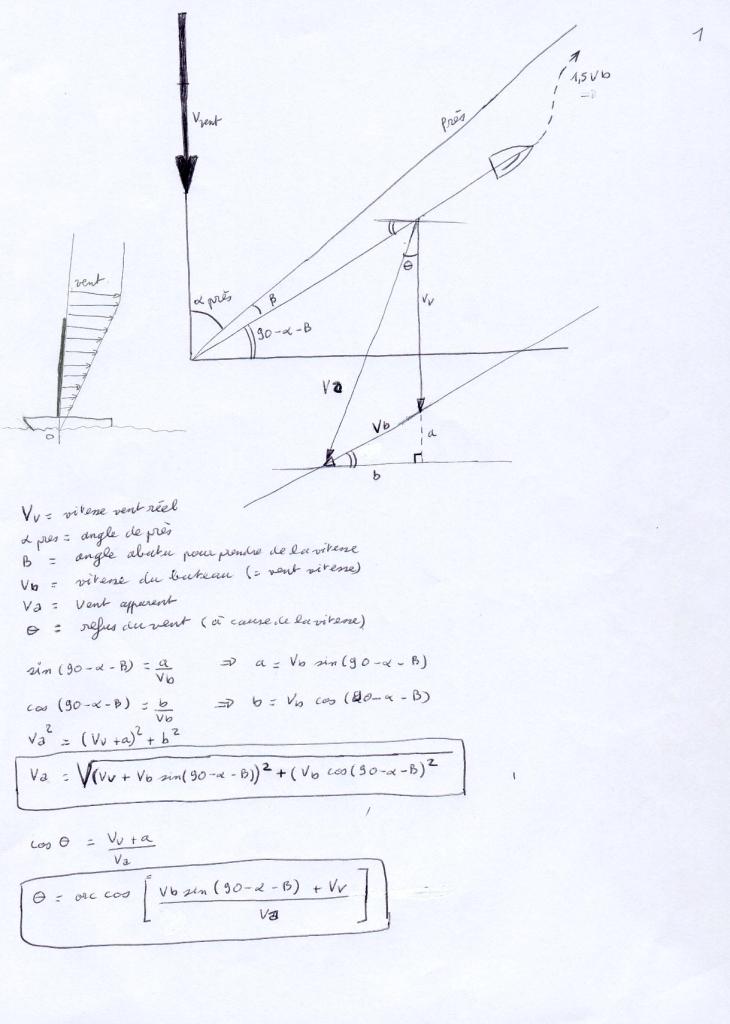

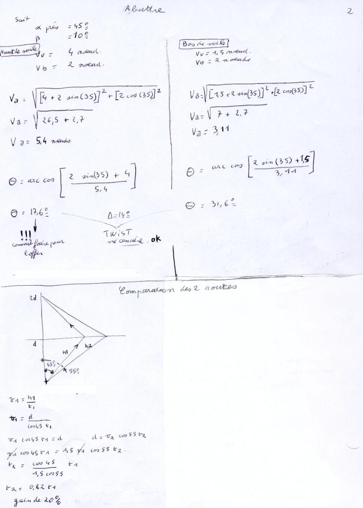

20 years 8 months ago #40917 by Alain G
Replied by Alain G on topic Re: Le portant
Bonjour
Je n'ai pas lu le § 17 donc pas de réponse
Par contre suite a des bords de près calamiteux a Hourtin dans du petit temps , j'ai lu attentivement le § 22.4 ;D ;D ;D
J'ai abordé simplement ce chapitre en considérant que l'hypothese comme quoi un bateau accelere quand on abat est vraie : :D :D
Hypothese perso , il faut abattre de 10 °
Affirmation de FB , le bateau accelere de 1.5 fois sa vitesse initiale .
Conclusions
1° Meme si on ne loffe pas apres avoir pris de la vitesse , on gagne 20 % en abattant .
2° Apres avoir pris de la vitesse , il faut un twist important a la voile ( cohérent avec la fig 22.4.2)
3° Si on retse au pres serré a vec une vitesse faible , le twist doit etre tres faible .
4° La vitesse du vent apparent est legerement plus importante apres avoir abattu mais ce n'est pas enorme .
5° Comment faire pour reloffer apres avoir pris de la vitesse ? Le vent refuse de 17 ° ....
Bon voila pour ce soir
J'essaye d'envoyer des scans de mes notes mais ce n'est pas certain ( 3eme essais ... ???)
Le bonheur individuel se doit de produire des retombées collectives ,faute de quoi, la société n&#039;est qu&#039;un reve de prédateur

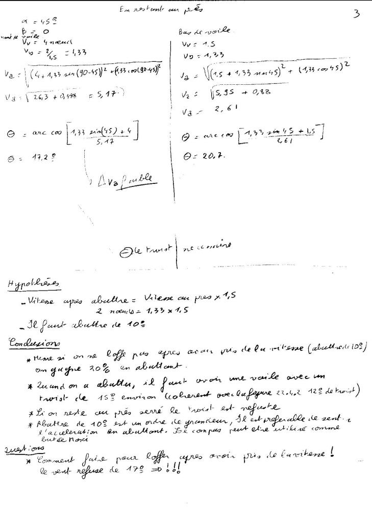

20 years 8 months ago #40918 by Alain G
1er essai
20 years 8 months ago #40919 by Alain G
derniere
20 years 8 months ago #40958 by Ribinn
Replied by Ribinn on topic Re: Le portant
Joli travail "à la mimine" (sur Excel c'est plus facile)
Conclusions
OK, sauf que ça suppose qu'il suffise d'abattre de 10°. S'il faut abattre de 6° de plus (alpha à 61°) pour gagner 50% de vitesse, le gain en abattant disparait.
De plus, ne penses tu pas que si FB voulait dire que le point optimum de la polaire par petit temps est situé environ 10° plus abattu que par medium, il l'aurait dit plus directement ?
Je trouve bien un twist plus faible mais pas autant que toi : je trouve un twist de 10,2° avec un téta en haut de la voile à 10,8° et non 17° (dû à Va  plus faible ?)
Avec mes valeurs, je trouve un téta en haut qui se réduit de 7° ce qui fait un refus de 3° (7°de variation de téta - 10° de lof). En bas, je trouve 0°.
Pour moi, lofer est faisable, mais il reste la question "comment garder  un meilleur équilibre [propulsion - traînée] en lofant d'une position abattue plutôt qu'en y arrivant directement ?]
(ex First class 8 N°80); Laser 77159 ; B14 FRA 655 <br />ClassM 2252
20 years 8 months ago #40988 by Alain G
Pas eu le temps de m'y remettre ce soir .
Par contre je pense que abattre de 10 ° doit etre un grand maximum . C'est enorme .
Je ne sais pas si des collegues ont deja fait des estimation au compas
Apres l'equilibre doit se sentir . Les calculs c'est bien pour comprendre et analyser mais ca a ses limites . A mon avis il est assez facile de sentir un bateau s'arreter . En Spice , nous nous fait griller apres une bouée sous le vent par "La Marmotte " je vois tres bien de quoi on parle . Le seul probleme c'est que j'ai pas encore bien identifié l'accelerateur .
