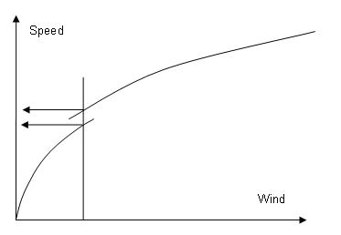

Par rapport a la vitesse a 35 ° , on trouve des augmentations de vitesse de 50 % a partir d'angle de 55 à 60 °
Abattre est toujours une bonne solution mais ce n'est pas un miracle .
Plus le vent est fort , plus abattre est une bonne solution ( a condition de tenir le bateau ....)
Pour resituer la question et les acquis du débat :
. il s'agit de près par tout petit temps (un vent pour avancer initialement autour de 1 noeuds)
. le voilier serait supposé avoir une vitesse stable à environ 1 noeud (équilibre entre force de propulsion et l'ensemble des forces de traînée)
. l'abattée permettrait de gagner au moins 50% de vitesse
. l'angle d'abattée serait supérieur à 15°, en tous les cas n'apportant pas de gain de VMG
. une auloffée (éventuellement inférieure aux 15°) permettrait de garder, de manière durable, tout ou partie du gain de 50% de vitesse et donc d'améliorer significativement le VMG.
. le voilier aurait donc atteint un nouvel équilibre [propulsion = traînée] pour les mêmes conditions de vent et d'angle de remontée (voir dessin joint)
La question posée est donc de trouver les principes physiques qui en sont la cause.
La 1ère suggestion est de regarder du côté de la discontinuité de portance par petit temps qui, d'après FB, serait brutale.
La simulation que j'ai faite a montré un tel effet, mais avec un gain en vitesse stabilisée assez réduit.
Il faut oublier la 2ème éliminée après une relecture du § de FB sur les appendices
La 3ème consiste à dire que cette discontinuité de portance "en valeur" s'accompagnerait d'une discontinuité de portance "en vecteur" : vecteur plus faible, orienté plus en arrière et de point d'application plus reculé => tout pour rendre le voilier plus ardent et donc nécessiter du safran, donc une traînée supplémentaire.
Je n'ai pas commencé à simuler cette situation, mais je serais intéressé pour savoir si des skiffeurs se sont déjà retrouvés par petit temps, avec une vitesse stable mais "trop faible" et malgré tout un voilier un peu trop ardent.
J'ai un souvenir d'un voilier un peu capricieux par petit temps qui, au contraire, n'arrivait pas à lofer.
A ce moment, j'incriminais le décrochage du plan de dérive (et donc le recul du centre de dérive)
(ex First class 8 N°80); Laser 77159 ; B14 FRA 655 <br />ClassM 2252

20 years 8 months ago #42413 by Ribinn
Replied by Ribinn on topic Re: Le portant
;DJ'ai finis par mettre les formules dans excel et utiliser les polaires de la page 337 . Ce sont celles d'un Tasar ...
Conclusions .
Je suis surpris par un angle de 35 ° au pres
De retour après un temps d'absence, j'ai enfin pu analyser les données jointes : Je pense ne pas comprendre l'usage des courbes car, selon ma lecture, je ne vois pas de scoop à trouver que l'on gagne 7% entre le VMG à 35° et celui à 40° pour 4N de vent et à trouver que le meilleur VMG par vent de 18N est obtenu vers les 55° à 60° d'angle =>ça se lit directement sur les polaires.
Du coup, je reviens au recadrage que je proposais
Je ne remets pas les axes que je citais le 20 janvier... mais je précise par rapport au fichier proposé par AlainG que je pense qu'il ne faut considérer que les vents inf ou égaux à 4N
En espérant que quelques uns apportent des retours d'expérience qui permettent de cibler sur le principe physique cherché
