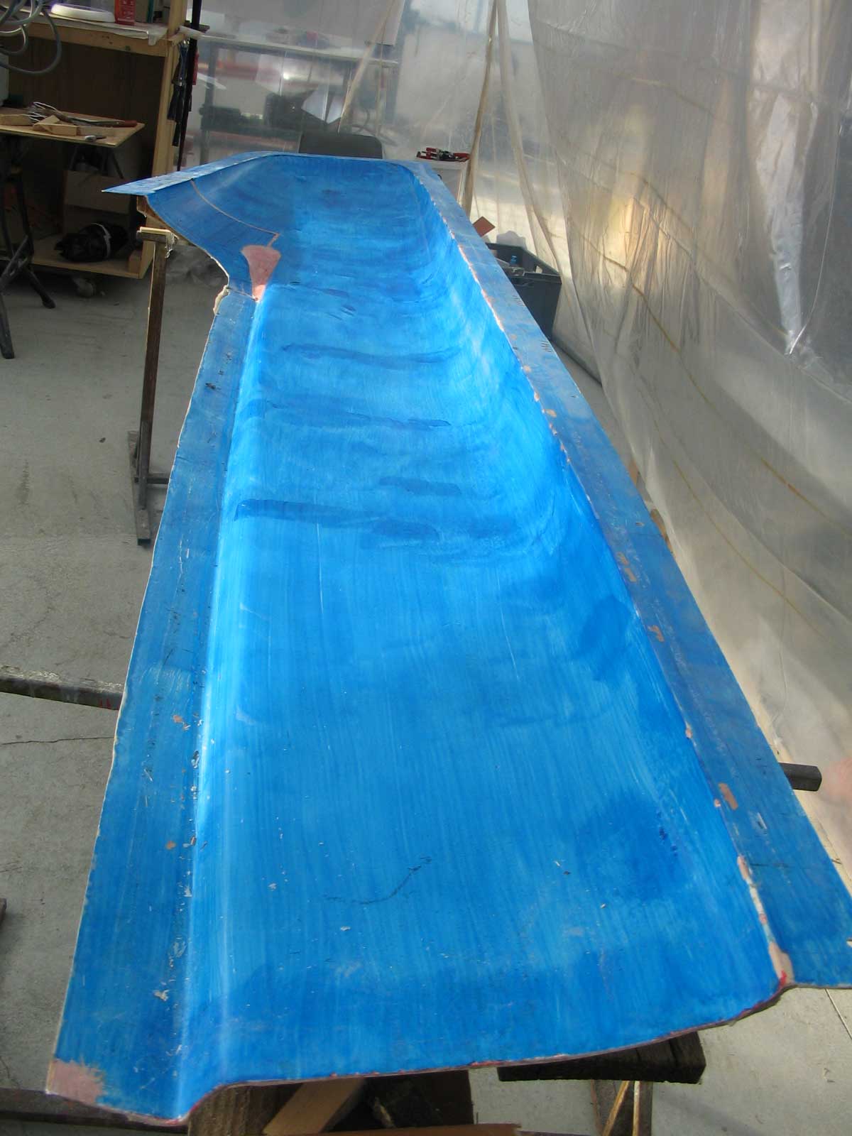

21 years 9 months ago #28477 by David Balkwill
Un point sur les constructions en cours.
Troisième coque et pont démoulé par Julien et Anton ici à Nantes. Voici une belle démonstration d'action. Bravo à ces deux Mothistes pour leur détermination et leur savoir faire en infusion des pièces.
Un bateau en verre, et deux en carbone, et puis confirmation que le bateau de Julien sera équipé de hydrofoils venant du chantier anglais Full Force.
fp.lintonj.f9.co.uk/
J'ai hâte de voir tout ça sur l'eau ! En attendand, voici quelques photos.
Préparation du moule

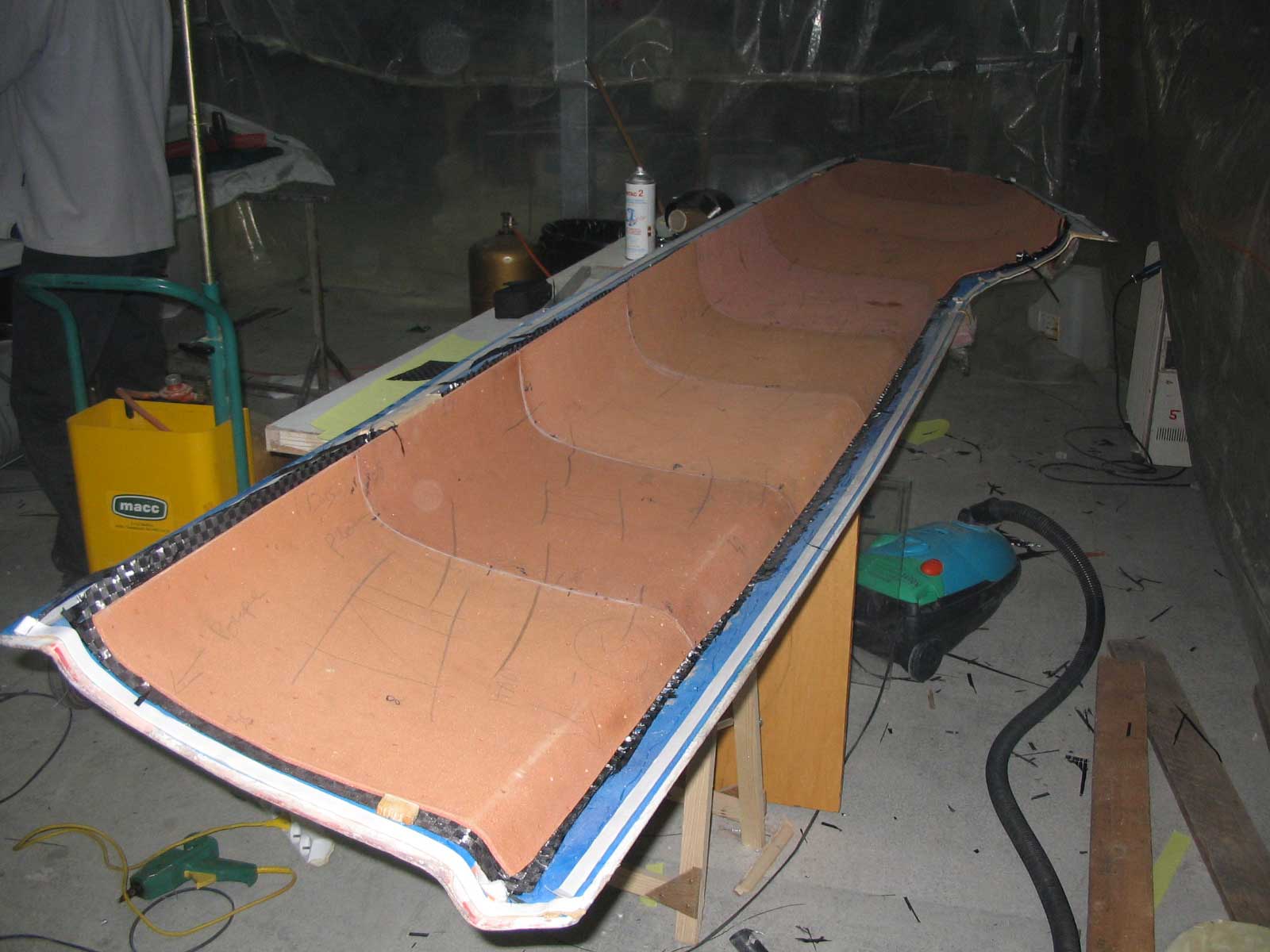

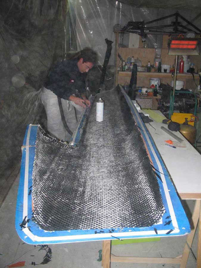

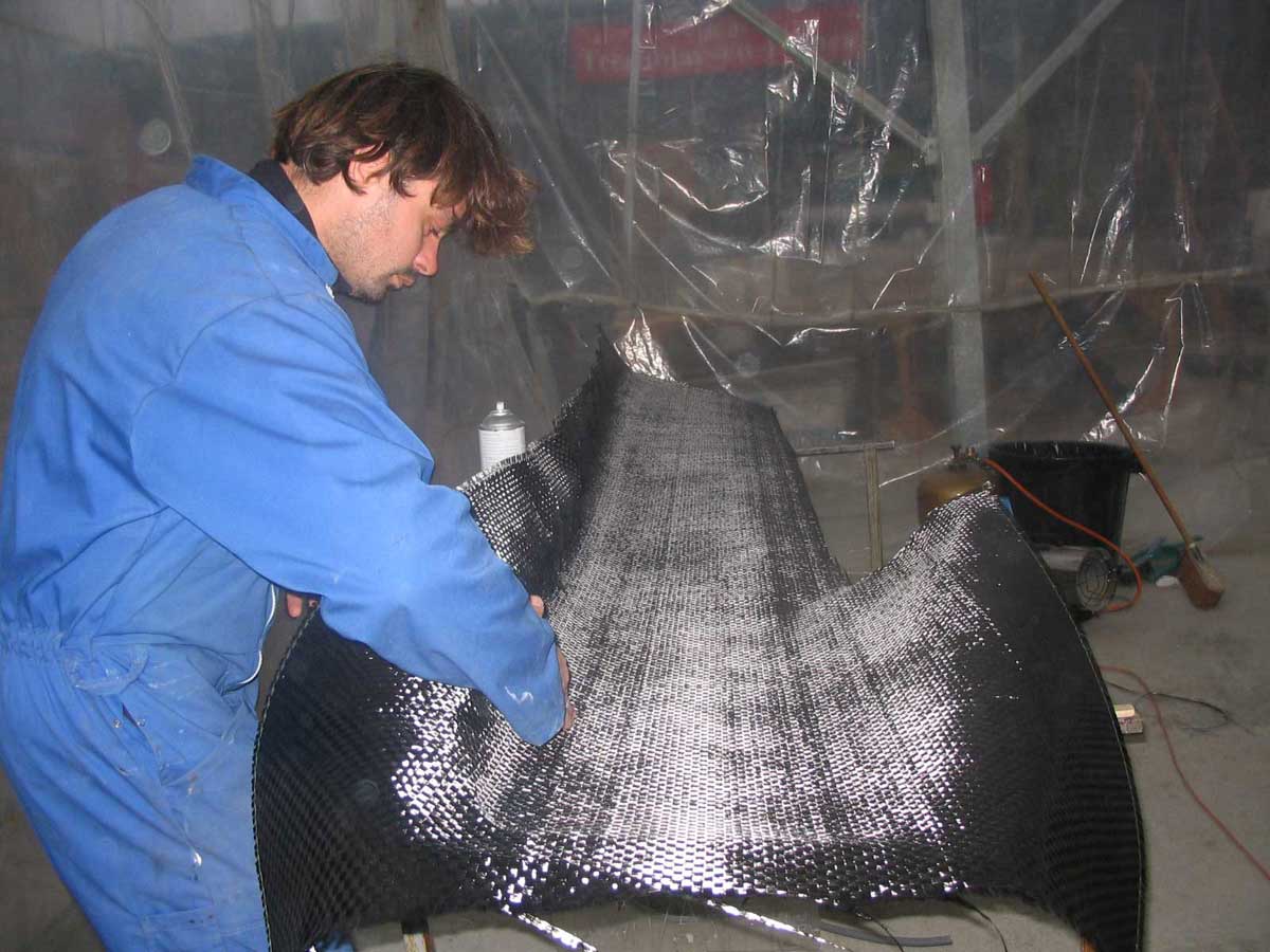

21 years 9 months ago #28478 by David Balkwill
Mise en place de tissue
21 years 9 months ago #28479 by David Balkwill
Découpe de tissue, mise en place du sandwich thermoformé
