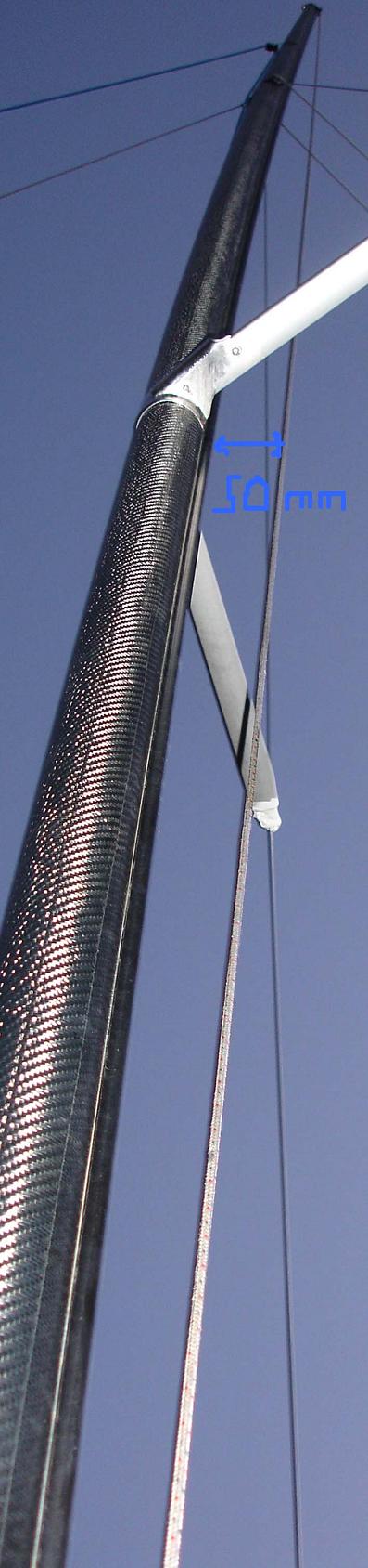

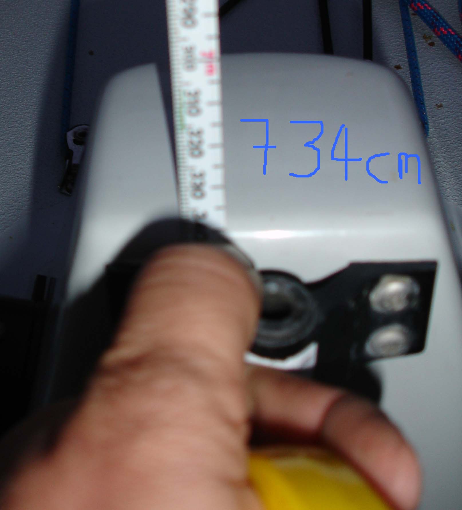

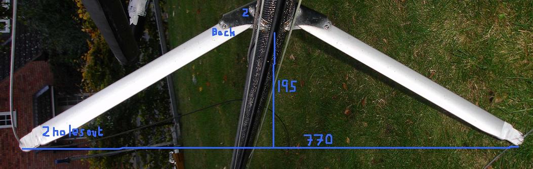

19 years 10 months ago #45744 by Cédric F
Ian m'a envoyé ces photos avec les mesures qu'il a faites. Cela peut servir.
Il m'a dit que dans le cadre du prochain évenement des 700, une discussion sur les réglages de mât était prévu. Il me tiendra au courant.
Merci Ian
19 years 10 months ago #45745 by Cédric F
Et la dernière !
Je ne sais pas ce que vous en pensez mais je trouve qu'on navigue beaucoup plus puissant... ??? Qui a raison ?

Bref Julien même si tu ne viens pas à Quiberon avec le 700 amène quand même le décamètre qu'on regarde pour la quête par rapport à Ian...
19 years 10 months ago #45750 by Julien A.
Super ces photos, ca me fera une base de départ....
No problem, j'amène le décamètre, j'aimerais bien avoir une idée de comparaison des quètes.

19 years 10 months ago #45762 by Cédric F
the real things to concentrate on are the effect on the mast (mast bend and rake) and how the mast reacts in the gusts (spreader length and lower tension)
I sail with about 400lbs (180 kg?) tension on the forestay and the lowers vary from being tight in light winds, to about 30mm of lateral movement when it is windy. I will also drop a hole on the shrouds and rake the dagger board when it gets really strong.
Ci dessus quelques petites précisions de Ian.
