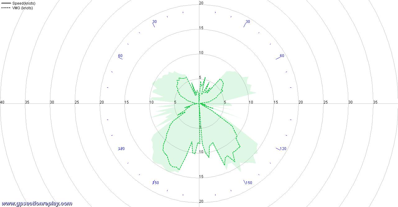

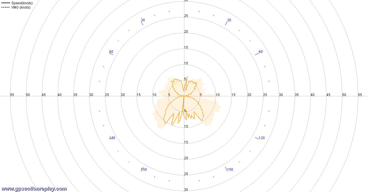

Pour ceux que cela intéresse, des polaires du bateau issues de mes trois dernières navigations. La première est dans 15 noeuds de vent, les deux dernières dans 8-10 noeuds de vent, peut être moins sur la dernière :

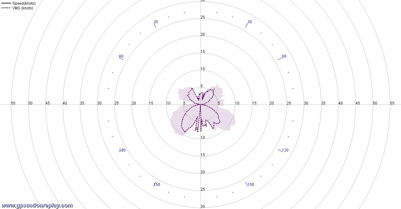

18 years 10 months ago #66075 by Cédric F
Et la dernière :
18 years 10 months ago #66076 by guytoon
T'as l'air de bien t'amuser avec ton Velocitek.
On peut dire que ton VMG au prés et au portant sont à environ 30 ° du vent au près et au portant.
Quand le vent tombe c'est plus vers les 25° au près et 32° au portant.

18 years 10 months ago #66080 by François M.
C'est le moins qu'on puisse dire. ;) :D 8)
Ben non, on ne peut pas en déduire grand chose car ce graphique ne tient certainement pas compte des variations du vent, ni en force, ni en direction... ::)
18 years 10 months ago #66081 by guytoon
C'est toi qui règle la direction du vent et qui l'ajuste si nécessaire.
18 years 10 months ago #66084 by Julien A.
Reste le problème d'estimer correctement la force du vent ce jour là....
