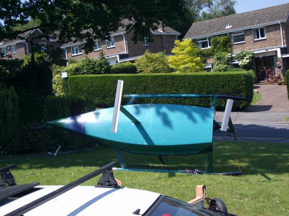

Voici les images de tout le système: palpeur, rotule du stick pour régler le foil de safran,etc.
www.fastacraft.com/moth_hulls_prowler.html :o
20 years 4 months ago #47544 by olivier L
Les cherubs s'y mettent aussi:
