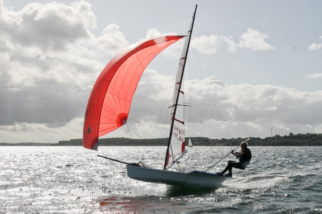

16 years 10 months ago - 16 years 10 months ago #99357 by LarDon
Replied by LarDon on topic Re:Light skiff.
J'ai trouvé 2 photos sur un flickR allemand
numéro1

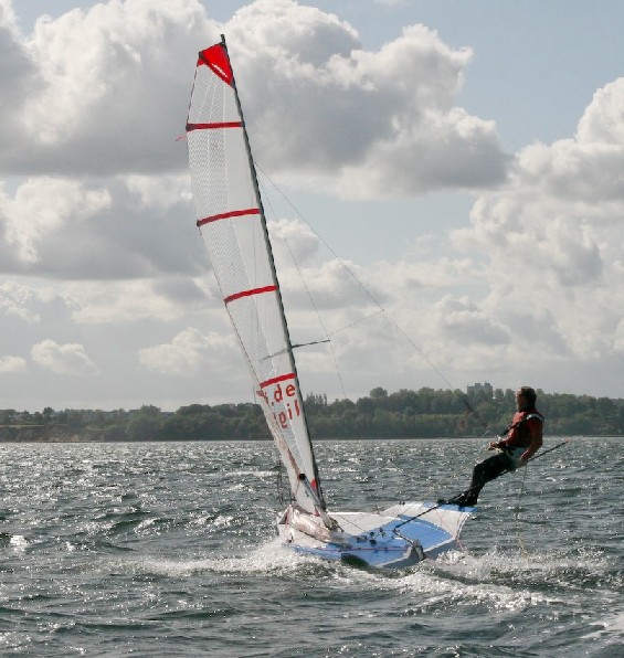

16 years 10 months ago - 16 years 10 months ago #99358 by LarDon
numéro2
droits réservés Ron Rademacher
C'est quand meme un super bateau, et je ne crois pas que la faible surface de voile soit un problème.

16 years 10 months ago #99360 by Cédric F
Replied by Cédric F on topic Re:Light skiff.
C'est vraiment une jolie carène (une réduction du musto). j'aime moins le plan de pont sur l'arrière.
Sur les photos il y a du vent et je demande vraiment à voir dans du médium avec cette surface de voile et ce poids annoncé qui semble élevé.

16 years 10 months ago #99374 by Cédric F
cadre écrit:
raté
2ieme essai
Cédric F écrit:
il semble y avoir au moins 20 noeuds, si ce n'est plus....
pour le poids il me semble avoir lu 55kg prêt a naviguer, c'est si élevé que ça ?
Ah non 55 kilos c'est 25 kilos de moins qu'un RS 700 et qu'un Musto. J'avais lu un poids plus élevé. C'est même très très bas...
