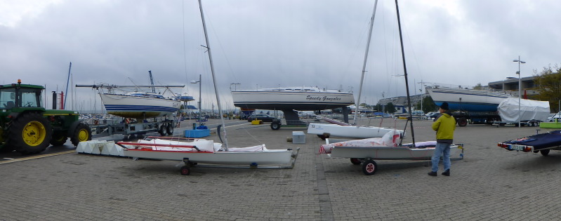

14 years 2 weeks ago #140923 by LarDon
Replied by LarDon on topic Re: Light skiff.
Comparaison géométrique
14 years 2 weeks ago #140952 by flebas
Replied by flebas on topic Re: Light skiff.
Ils attendent le tracteur pour la mise à l'eau ?
