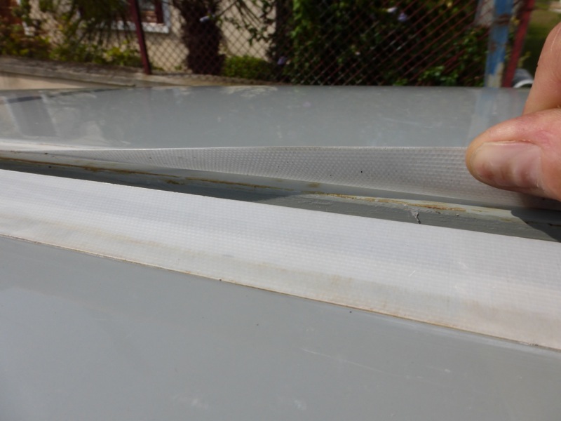

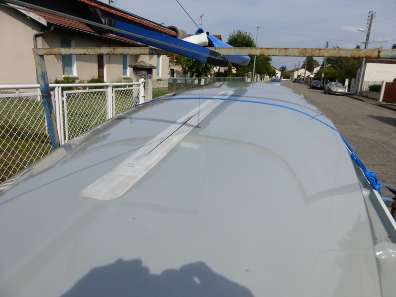

Fréd wrote: 47*8, c'est la mesure, faite à l'instant. Merci pour vos indications pour le collage, ça va me faciliter grandement le boulot (surtout, je n'ai pas à retirer TOUTE la vieille colle, mais seulement là où je vais recoller, héhé... ;) ).
Hum... tu n'as pas pris la mesure en pouces, rassure-moi?
Je viens de mesurer... ;) 145 *8 (on est au moins d'accord sur la largeur)
2 p'tites photos, pour montrer que ce n'est pas collé au ras du puits de dérive, loin s'en faut...
Last edit: 12 years 3 months ago by benoitf.

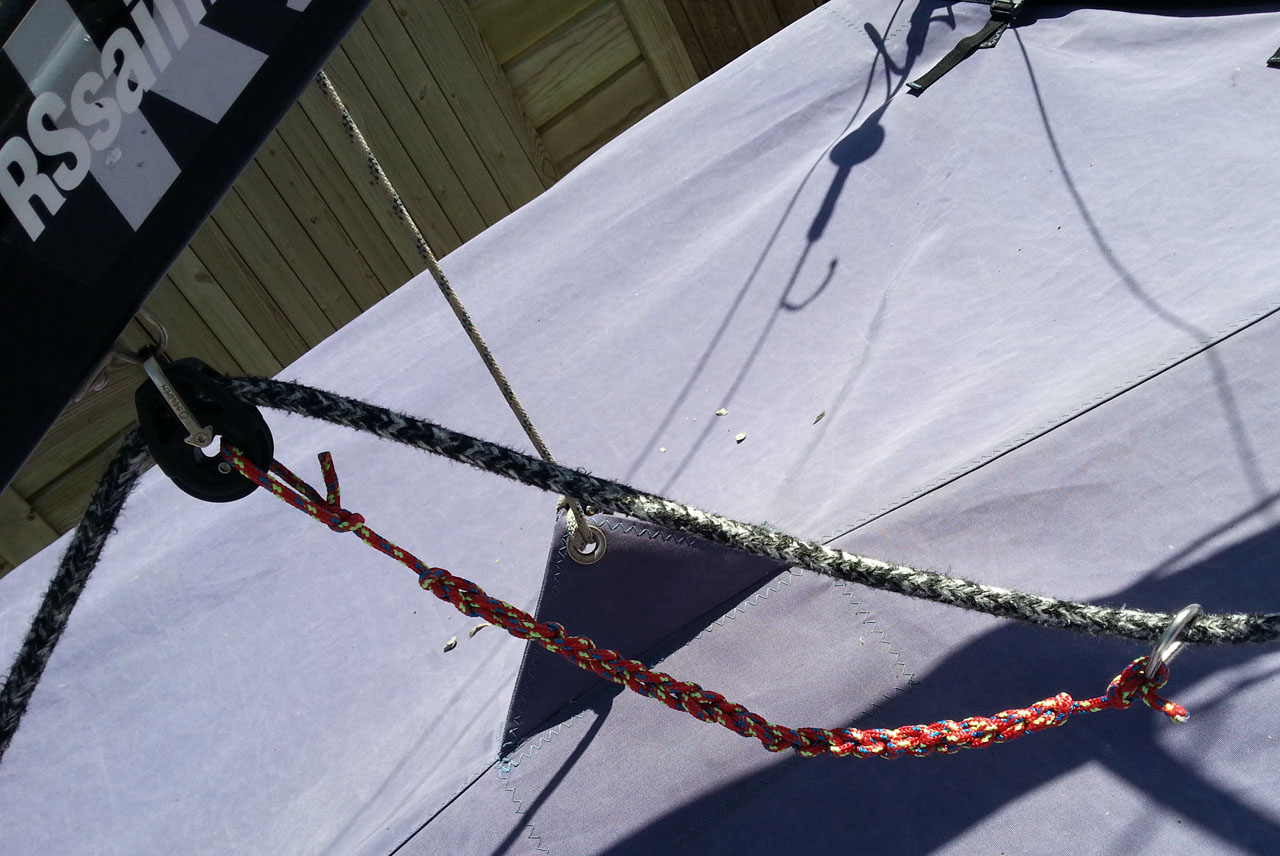

11 years 11 months ago - 11 years 11 months ago #164380 by cedric b.
Replied by cedric b. on topic RS 500
Comme NicodeLyon, on utilise le bout rouge sur la photo pour faire passer la latte forcée qui peine a changer de bord notamment dans le petit temps.
PS. : j'en profite pour essayer de poster une photo...
