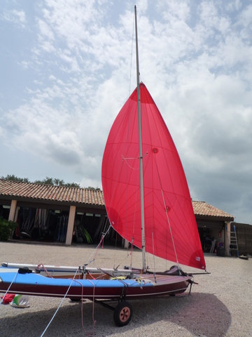

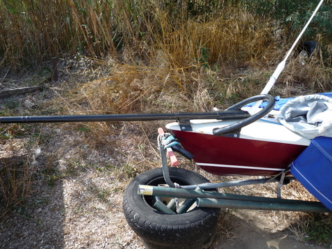

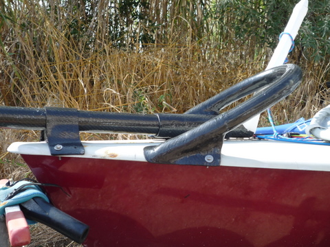

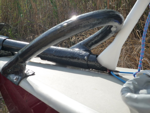

15 years 3 months ago - 15 years 3 months ago #123095 by benoitf
Replied by benoitf on topic Re: Contender vs rs600/700
A propos de carbone, "Jérome11" a fait une jolie évolution sur son contender...
Last edit: 15 years 3 months ago by benoitf.
15 years 3 months ago - 15 years 3 months ago #123096 by benoitf
Jérome fait tout ce qu'il peut pour passer en douceur (?) au skiff,
jusqu'à adapter le kit spi du Rs600 - développé par i-sails - sur son Contender! thumbsup;
Joli résultat! 8)
On attend maintenant les premières impressions en navigation,
et puis des photos en action, aussi!
