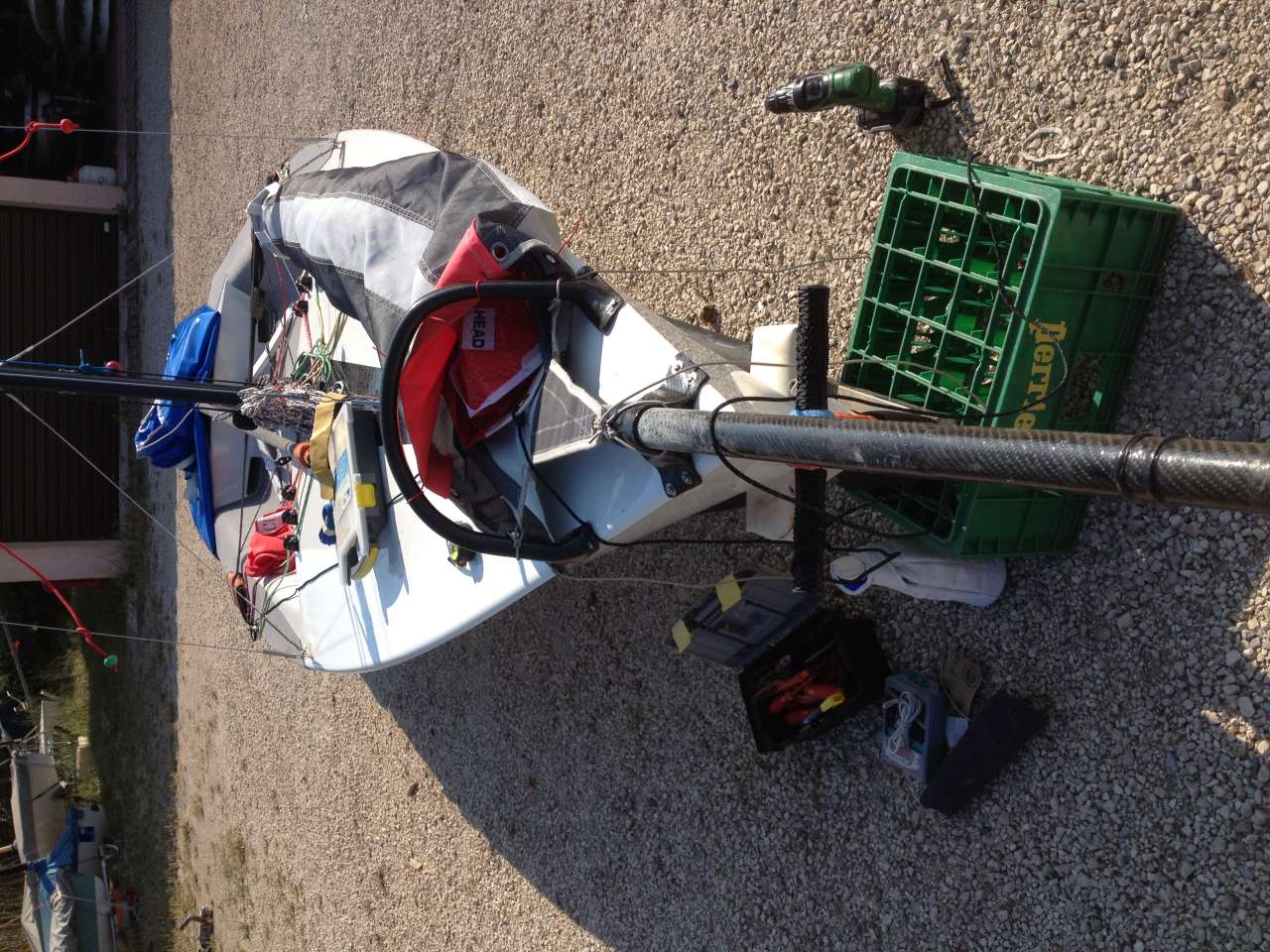

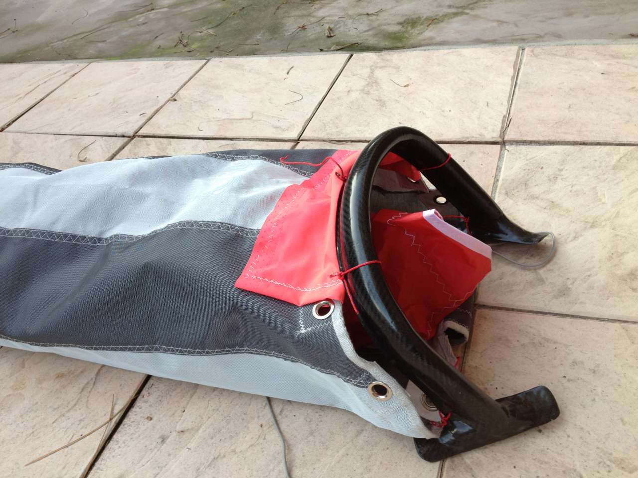

j'ai mis du temps mais j'ai changé de Contender pour un tout neuf. L'avaleur en carbone que j'avais réalisé ne fonctionnais pas ,il était trop étroit et le spi bourrait à l'entrée comme à la sortie. Après moultes hésitations par peur de faire des trous dans mon bateau tout neuf , je mis suit remis au printemps.J'ai réalisé un nouvel avaleur plus large.Voici des photos et une vidéo des premier essaies hier après midi

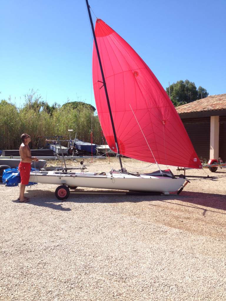

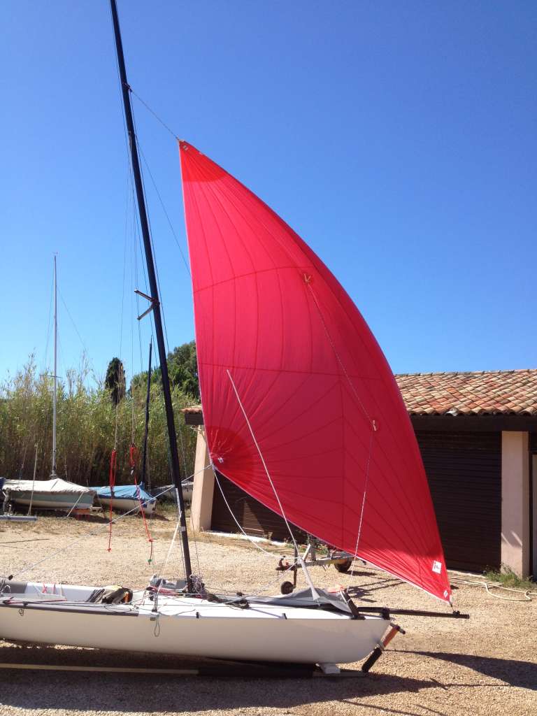

voici donc des photos du spi en 2 versions : point d'amure contre le tangon ou relaché.
Comme vous pouvez le voir le spi est petit et la poulie sur le mat un peu haute.
Sur la photo en nav, l'amure est relachée de 25 cm .
