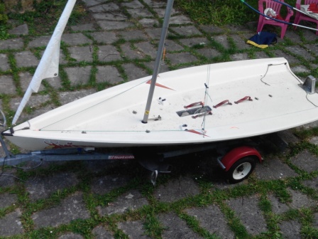

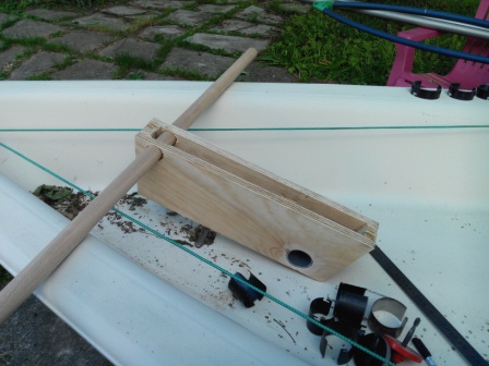

Je termine la "restauration" de mon wizz qui n'avait plus naviqué depuis l'éclatement final de son puit de dérive....., quelques coutures sur la voile, un beau puit de dérive en bois, quelques petits éclat traités sur la coque (saine), fabrication de nouvelles lattes, le safran c'était deja fait ! (safran de 420 sur pyramide en tole d'inox)
une premiere modif : montage d'un trapeze pour naviguer avec mon fils de - de 40kg ou pourquoi pas en solo :whistle:

Ci joint la photo du puit de derive en construction et du premier montage des traps :)

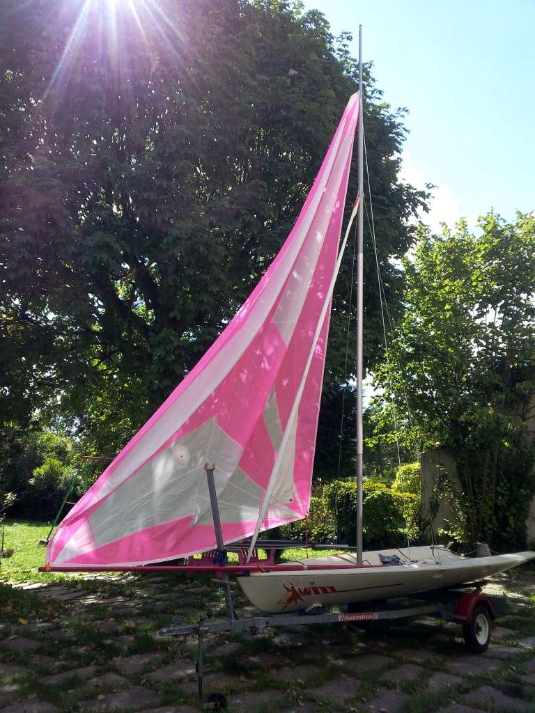

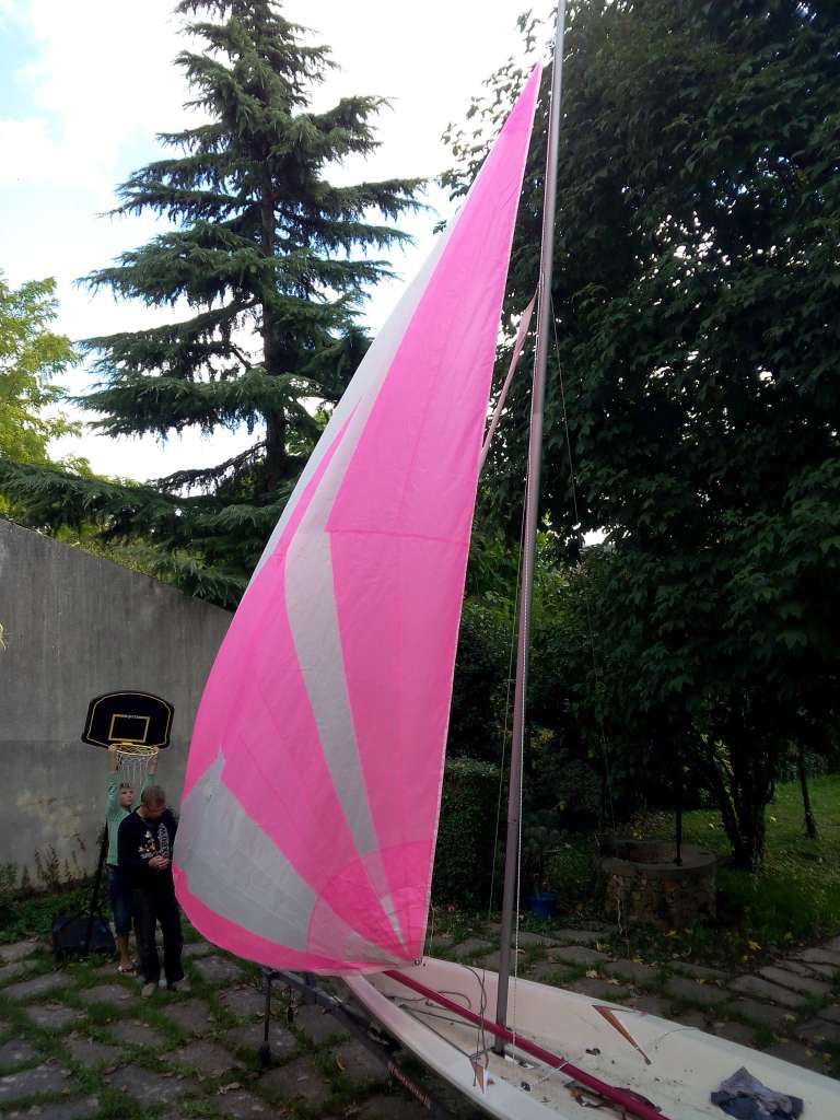

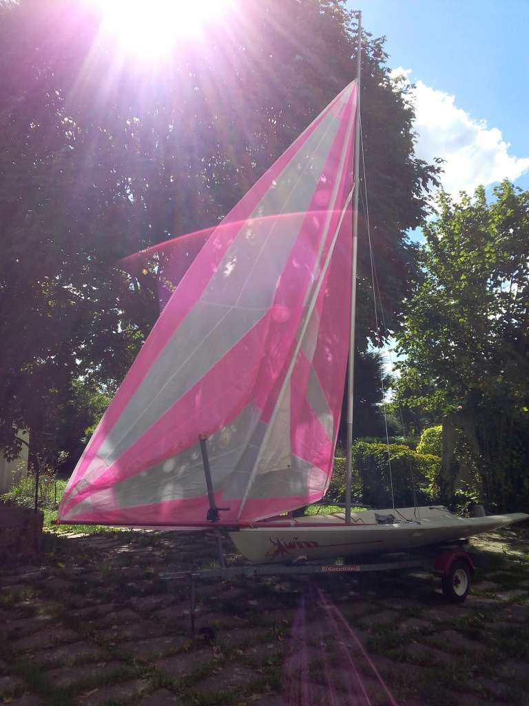

10 years 7 months ago #169639 by rivets
Replied by rivets on topic Wizz revival
Bonsoir
Bon ben le sujet du spi avance.....une bonne occase de spi de cata , un vieux mat de planche et c'est parti :)
Un peu tard dans la saison mais bon , j'aurais bien aimé l'avoir cet été pour les navigation du coté de Biscarosse dans le thermique un peu faible de l'après-midi.......
Encore un peu de travail sur le mat de planche et sa fixation et le trajet des drisses.
Me suis quand même aussi procuré un mat de rechange, on sait jamais en doublant la surface de voile :whistle: même si l'usage du spi sera limité au petit temps :P

Ton mat de planche risque d’être trop souple, voire de casser. Tu peux le renforcer avec de la fibre de verre, Tu peux aussi couper ton mat par le haut, il encombrera moins le cockpit. J’avais il y a bien longtemps fait la même modif en faisant passer le tangon entre l'amure du foc et la pièce en plastique noire (dans le palan). Le tangon était ensuite fixé avec des ligatures sur les passes sangles qui sont à l'avant. J'avais donc une réhausse de mat et des haubans plus longs sur lesquels une boucle en cable permettait de fixer les poulies de spi.

Je pense aussi que le mat de planche risque d'être souple, et comme je doit le couper , ce sera fait par le haut, 1,80 qui sorte du bateau devant ! et 1,4 m dans le bateau, la fixation sur l'étrave sera faite par sangle ou bout entre le pontet d'etrave d'origine en plastique et une autre pièce d'étrave en plastique ajoutée.
L'autre coté du tangon recevra un embout de tangon classique pris sur un pontet au pied de mat ou sur le pont, je ne touche pas au mat ou aux Haubans.
Reste a penser l'avaleur de spi ????? la pour l'instant pas trop réfléchi à la question ! l'idéal un avaleur de petit cata

Fait attention à ton mat meme si tu navigue avec peu de vent: il n'est pas tenu car pas de barres de flèches et ton spi est grée bien au dessus du capelage de haubans... :S

Ben oui je sais mais le montage m'a quand même été un peu dicté par la taille du spi....la poulie de drisse est a 1m de la tête de mat :dry:
Bon je le répète , l'utilisation qui en sera faite est pour égayer le petit temps et pourquoi pas venir titiller des bateaux plus moderne dans ces conditions :evil:
Ensuite ne pas oublier non plus que le mat du wizz est un pieu ! bien ( trop? ) solide et que le cas echeant je me suis procuré un mat d'occasion :P

je fais revivre ce sujet (comme le wizz) pour un petit problème de ... puits de dérive.
après quelques années au garage, j'ai enfin décidé de le réparer, en particulier pour en faire profiter mes enfants (et puis moi aussi :-) )
donc auriez vous les plans du puits de dérive en contreplaqué pour que je puisse le refaire? pouvez-vous aussi m'indiquer la meilleure méthode pour fixer le puits? résine? vis?

Il y avait un site avec les plans d'un puits de dérive .
Suivant l'état de ton puit, la réalisation d'une dérive sabre en CP peut être plus simple, tu respectes profil et cotes du profil avec 2 tasseaux en haut pour la plaquer sur le pont.
Tu perds la rotation et l'orientation, mais est ce vraiment grave?
Avantages indirects mais non négligeables : tu evitera de casser la dérive en plastique au milieu de l'eau et quand ton puit sera définitivement mort, ce sera plus simple de le refaire.

Pour fixer le puit:
Acheter une planche à découper (5mm environ) dans le rayon cuisine, la découper en former hydrodynamique (large de 10-12 cm environ, de mémoire) et découper le profil de la dérive au milieu.
Visser la plaque du bas dans les cotés du puits de dérive.
Avantages:
-(re)démontabilité.
-Pas de vis dans la coque.
-trou béant de l'ancien puits de dérive bouché
-protège le puits de dérive du bateau à la plage en cas d'arrivée un peu abrupte
-après un crash (garder une deuxième plaque de découpage en stoc)
