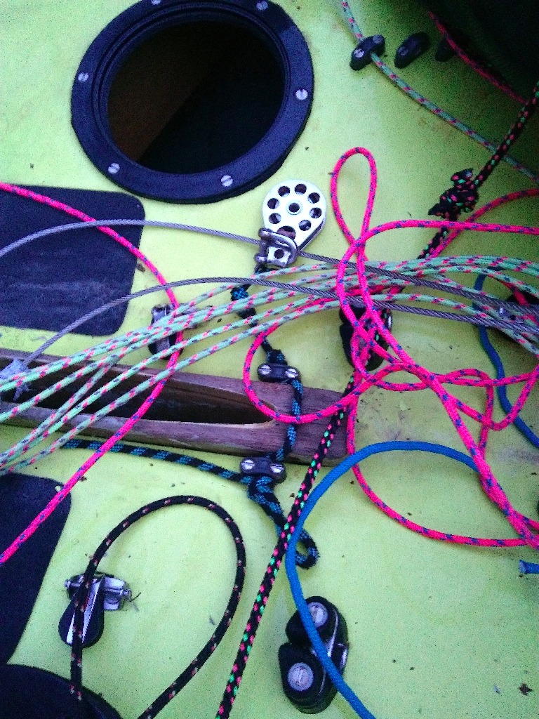

C'est assez simple.
Tu n'as pas besoin de "puit". Il faut que la découpe soit propre et étanche au niveau de la carène (ce qui est souvent le cas, c'est du solide) ensuite tu utilises n'importe quel matériau dur et imputrésible (tufnol, cp peint ou verni , plaque de nylon épais (planche à découper par exemple). tu utilise une plaque qui couvre le trou de la dérive dans lequel u découpe le passage de la dérive à la forme exacte du profil de celle ci + 2mm. Tu vide l'intérieur du puit de tous les restes de bakélite de l'ancien puit et tu laisser sêcher la mousse au moins 15 jours puis tu recouvres de verre ou mieux de mastic epoxy pour rendre ça étanche. Il ne te reste qu'a visser ta plaque du haut avec 8 visses inox autour du puit. l'effort de la dérive ,'est que sur la coque et au niveau du pont, la "plaque" reprends cet effort.
tu doit faire l'équivalent de la pièce de bois verni sur la photo :
