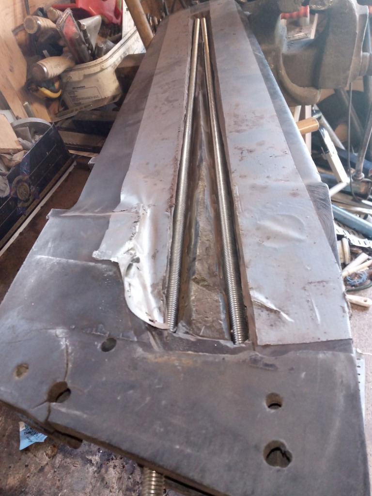

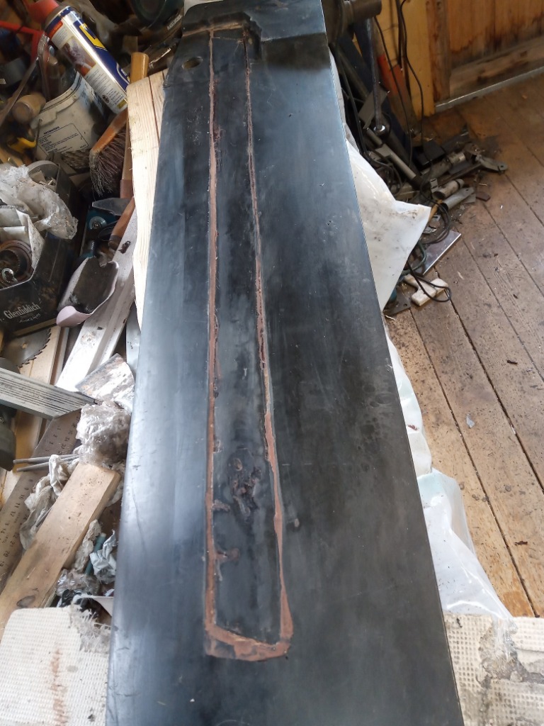

6 years 4 weeks ago #194847 by Pat
Replied by Pat on topic Wizz revival
J'ai fini mon safran, je l'ai ouvert sur le coté pour remplacer les tubes rouillés par des tiges filetées en inox, puis recollé avec de la glue marine. Je ne pense pas faire la dérive, elle n'est pas gonflé pas la rouille.
