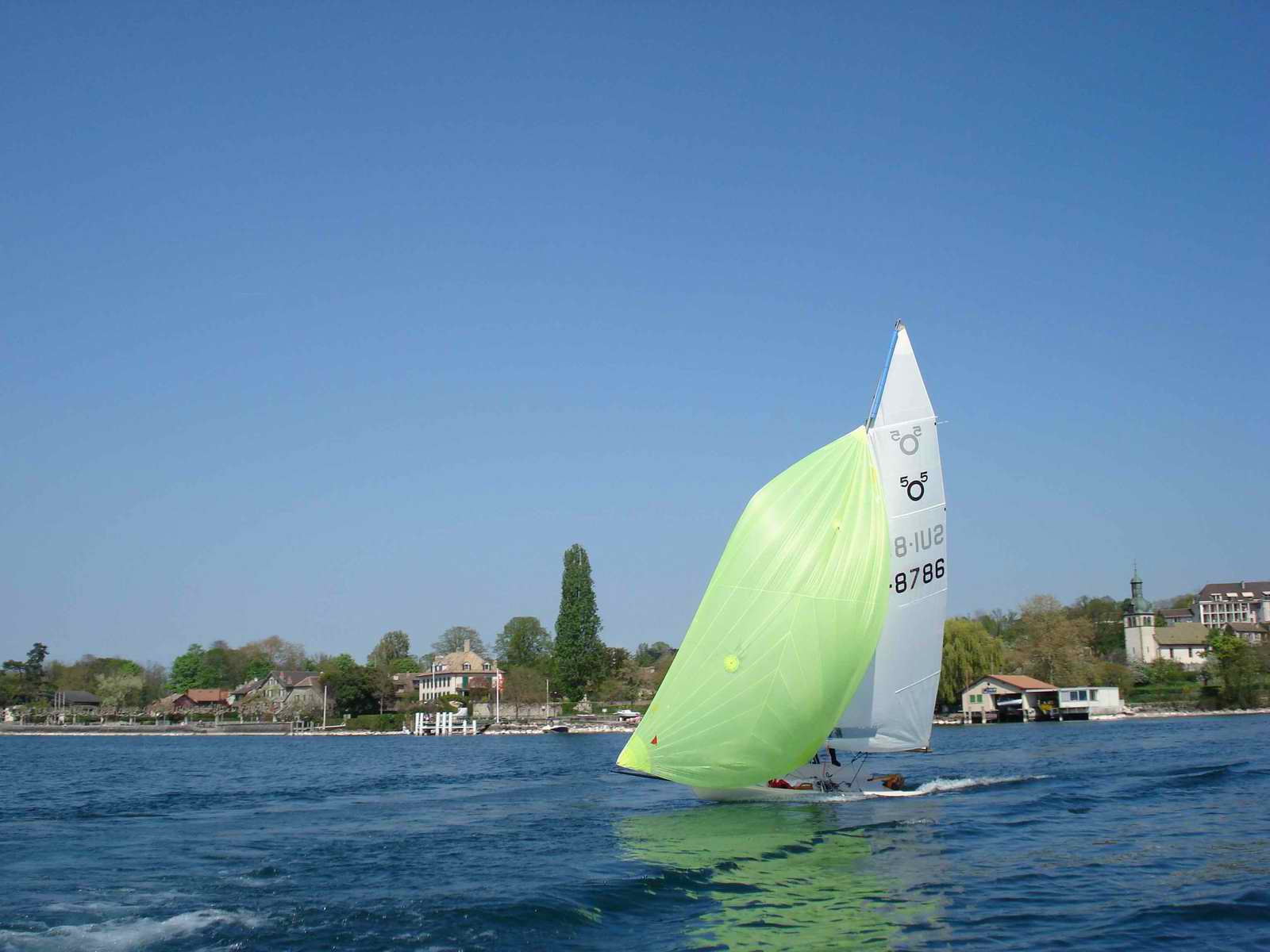

19 years 4 months ago #60534 by Steph
Replied by Steph on topic Recensement des wizz
Voici ce qu'on peut faire avec du vieux...
J'ai d'autres photos pour les intéressés.
J'ai aussi une vieille coque à donner (celle qui est sur la photo était dans le même état que celle que je donne :o, visible à Genève... dispo avec safran et dérive).

18 years 3 months ago #80197 by Steph
3 copains et moi nous sommes entrain de refaire un wizz avec:
-des échelles 80cm
-un bous de hord 1m60
-un mât de 8m avec double barre de flèche, double bas hauban et double trapèze
-une grand voile de hobby 16 (aisy)
-un foc 4m²
-un spi de hobby 16
et voila je pense que sa devrai envoyer du bois
Youhouhou. Mon wizz avec Gréement de 505 (voir photo au dessus), spi de 29er, échelles (nouveauté de cet hiver), pour de la nav en solo, c'est de la balle sr le lac... mais attention en solo 4bft max !!! je vous tacherai de mettre des photos supplémentaires en ligne...
Vous avez raison, si vous etes assez bricolo, on peut faire des choses sypa... je le sens bien...
(PS: voile de hobby, pas un peu lourde ?)
