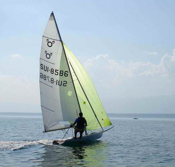

18 years 4 months ago #80282 by Steph
Replied by Steph on topic Recensement des wizz
... allez, encore 2 petites de 2007.
Promis, les photos suivantes seront avec les échelles (évolution 2008) ;D ;D ;D
@yaouen: faire un nouveau bateau c'est pas juste passer quelques heures de bricolage et installer 3 poulies... (ce qui était le cas pour cette modif.) Y faut quand même maitriser le cutter pour couper la mousse, pis la fibre (un bon paquet)... sans compter les $$$ (Merci à BenoitF) ;) le tout pour avoir une coque, peut-être plus lourde, ou plus fragile...
PS: au fait, j'ai encore une coque pour celui qui est intéressé (je ne la vends pas, je la donne !!!) mais il faut venir la chercher à Genève.
18 years 4 months ago #80283 by benoitf
Replied by benoitf on topic Recensement des wizz
... sans compter les $$$ (Merci à BenoitF) ;) ...
Ho ho ho, n'allez pas croire que Steph est venu chercher des dollars à Lyon !
Il est juste venu récupérer 2 coques de Wizz, qui pourrissaient tristement dans un club ...
Steph, le résultat est tout bonnement magnifique !
Arrives-tu à gérer toute cette surface en solitaire ?
Je pense qu'avec une telle voilure, le pb du poids se fait sentir uniquement à la mise à l'eau du bateau.
Ce serait super qu'on aille naviguer un jour dans ton splendide coin ! 8)
18 years 4 months ago #80284 by Thierry
Replied by Thierry on topic Recensement des wizz
Joli boulot!!!
C'est vrai que cela serait bien de comparer en nav' avec RS 600 et RS 700

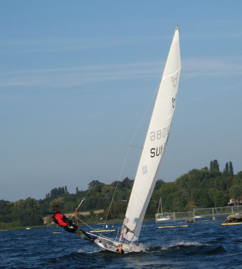

18 years 4 months ago #80386 by Steph
Voici, voila tout chaud, les photos de hier... le wizz (légèrement ;D) modifié, version 2008... Pensez-vous que je puisse appeler ça un SKIFF maintenant ;)
18 years 4 months ago #80389 by Julien A.
Replied by Julien A. on topic Recensement des wizz
:o :o :o
Sur la première photo, à part la GV on dirait .... un Laser 5000!!!! :o
Manque plus qu'une belle GV à corne :D

18 years 4 months ago #80395 by benoitf
J'allucine ... 8)
Magnifique ! thumbsup;
Bon maintenant, quel rating pour le WizzSkiff ? ;)

18 years 4 months ago #80423 by LarDon
Replied by LarDon on topic Recensement des wizz
vraiment chouette, voir impressionnant!
Tu es en surpuissance au près à partir de quelle force de vent? :)
Moi j'aurais dit que ca ressemblait à un rs600 ;)
18 years 4 months ago #80424 by Steph
Pour vous répondre à tous... je dirais que ça recemble plutôt à rien ;D ;D ;D
@ Julien A:
GV à corne... hum hum... une idée !!! T'en as une en stock ???
@LarDon:
Merci, merci... pour te répondre, je l'ai boosté pour les conditions lémaniques, c'est-à-dire thermique/petit clapot (5-10 noeuds).
Quand il y a plus, je sors ma planche à voile ;)
Mais je pense qu'à deux personnes, on peut le tenir facilement plus longtemps...
Tu peux voir que j'ai "vrié" la GV exagérément pour perdre un peu de puissance, mais avec de vieilles voiles comme ça, je peux pas en demander trop... (j'ai d'ailleurs aussi peur que mon spi de 29er ne parte en lambeaux d'ici peu)... à bon entendeur....
18 years 3 months ago #80875 by administrator
Replied by administrator on topic Recensement des wizz
sa marche for avec une grand voile de 505 e un spi de 29er
