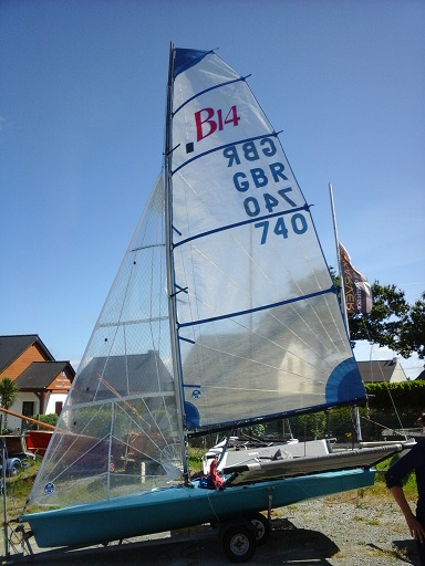

Le 740 est enfin en France! Première sortie aujourd'hui à Dinard dans 8 noeuds, jusqu'ici nos gabarits de crevettes anorexiques font encore le poids.
The following user(s) said Thank You: Cédric F, cadre, ggc, gaston64
10 years 3 months ago #176600 by thierrylll
Replied by thierrylll on topic [B14] Classe française
Bonne nouvelle ça.
Le point d'amure de ton foc est très haut. Pense à le baisser rapidement si le vent monte.

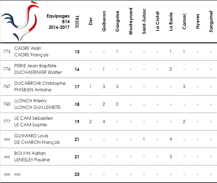

10 years 4 weeks ago #177789 by pulpo
Replied by pulpo on topic [B14] Classe française
Pour une classe non reconnue, non.
N'y vois rien contre toi Walters mais tes résultats ne remontent pas à la fédé.
4000 Pulpo a la gallega
Diam18
MX Next Blackbird
10 years 4 weeks ago #177790 by thierrylll
Mais est ce utile de le faire remonter? Que gagne-t-on à etre 1 er de nos classes respectives?
10 years 4 weeks ago - 10 years 4 weeks ago #177795 by Le_marquis
Replied by Le_marquis on topic [B14] Classe française
Exactement la vraie question est là !
A quoi ca sert de le remonter a la fédération?
On sans fout comme de l'an 40!
De plus notre classe existe à la fédération mais tu connais aussi bien l'histoire que moi
Last edit: 10 years 4 weeks ago by Le_marquis.
