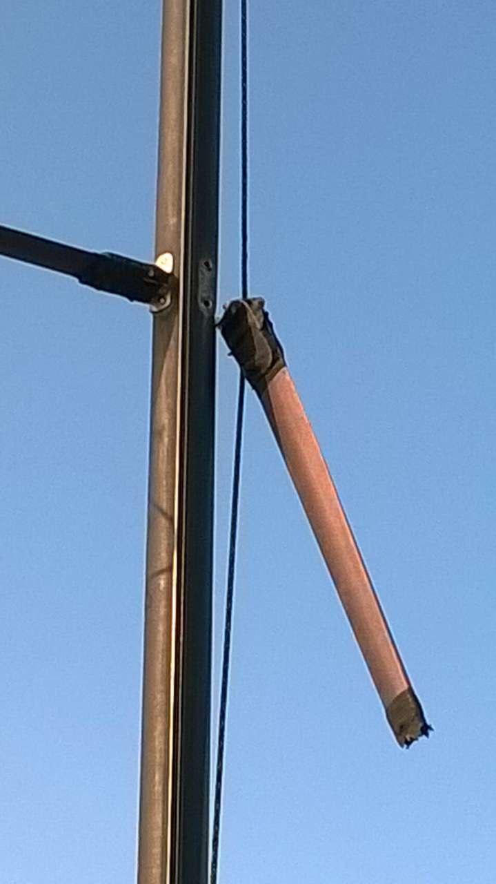

10 years 8 months ago #173016 by eric29
Replied by eric29 on topic [B14] Classe française
suites de tempête :
- le bateau a basculé sur le cote et la barre de flèche inférieure a servi de fusible.
c'est la platine de barre de flèche qui a plié.
c'est standard ou spécifique, ces pièces la.

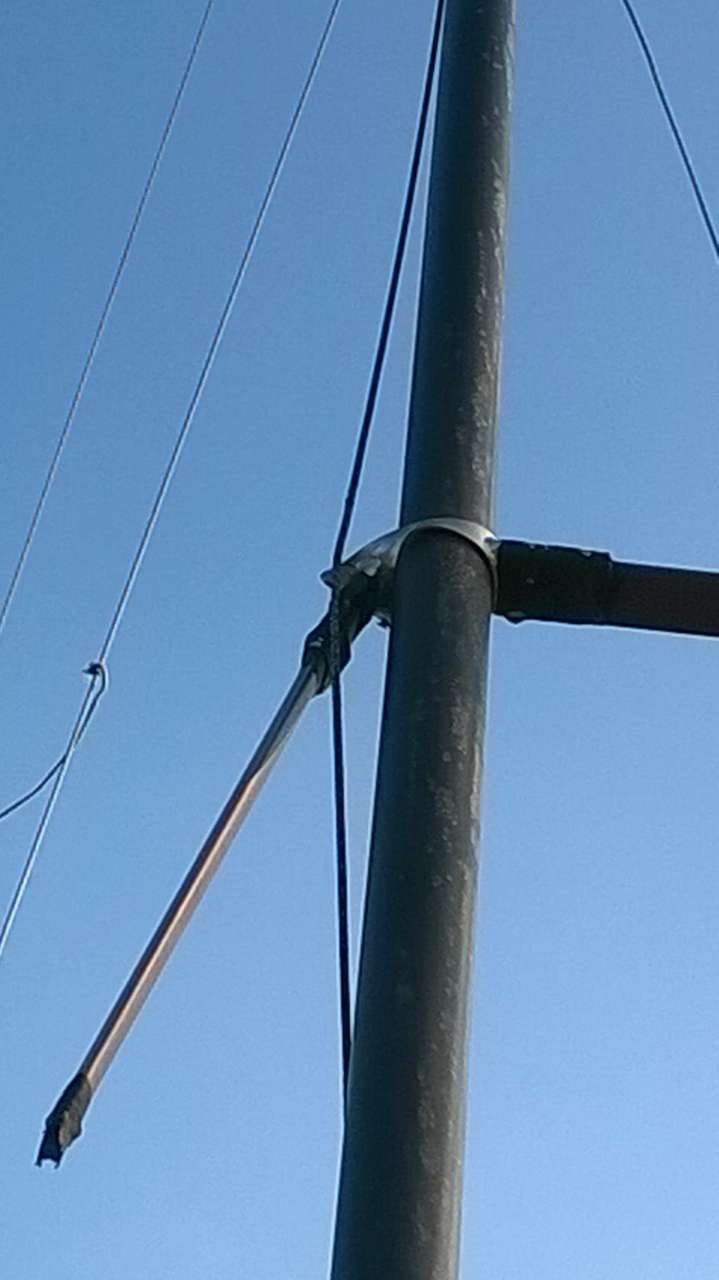

10 years 7 months ago - 10 years 7 months ago #173365 by eric29
voici le résultat de la tempête.
support de barres de flèches inférieur, plié.

10 years 7 months ago #173368 by thierrylll
Replied by thierrylll on topic [B14] Classe française
Pas trop grave, juste un changement de ferrure. Maintenant reste à trouver la bonne.

10 years 7 months ago #173386 by lolo
Replied by lolo on topic [B14] Classe française
thierrylll wrote: Pas trop grave, juste un changement de ferrure
Les rivets ont quand même l'air d'être passé au travers du mat: il va peut-être falloir contrepercer la ferrure et passer au diametre supérieur de rivet.
10 years 7 months ago #173390 by thierrylll
certes mais repercer et poser des rivets plus gros est un moindre mal, surtout sur un mat alu
10 years 7 months ago #173394 by eric29
c'est bien ce que j'ai vu mais pas pu démâter avec le vent qu'il y avait dimanche.
photos de près dès que le mât est en bas.
