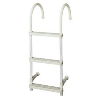

Sinon, quitte à être sacrilège, je vais aussi me mettre une échelle de corde à l'avant de l'aile pour pouvoir remonter plus facilement pas là, en prenant appui avec les jambes ;D
Les rétablissement sur les avants bras c'est plus de mon age ;rolleyes; ;D

14 years 7 months ago #134334 by Rémi P
Replied by Rémi P on topic Re: [B14] Classe française
thumbsup; Merci, je testerai en équipage.
Mais faut qd même que je trouve un truc pour quand je suis en solo ;rolleyes;
C'était rageant Samedi, d'avoir redressé le bateau (qui restait à 45° du vent), mais de ne pas pouvoir remonter dessus (dès que je lâchais l'aile au vent il redessalait).
Et j'étais trop rincé pour réfléchir ... donc entre un treuil électrique et une échelle de corde, je pense opter pour la 2eme solution ;D

14 years 7 months ago #134343 by Rémi P
C'est en cours (le régime) ;D
Mais çà va prendre du temps ;rolleyes;
Le retab à la piscine, çà va mais avec les bottillons et tout le bordel de mouillé ... pas glop
J'voudrais bien voir la tête des collègues quand on va se pointer avec çà
Attaché replié sous l'aile. ... :-/ J'vais juste changer le barreau inférieur, et le remplacer par un barreau-foil, et j'ai un B14 volant ;D
