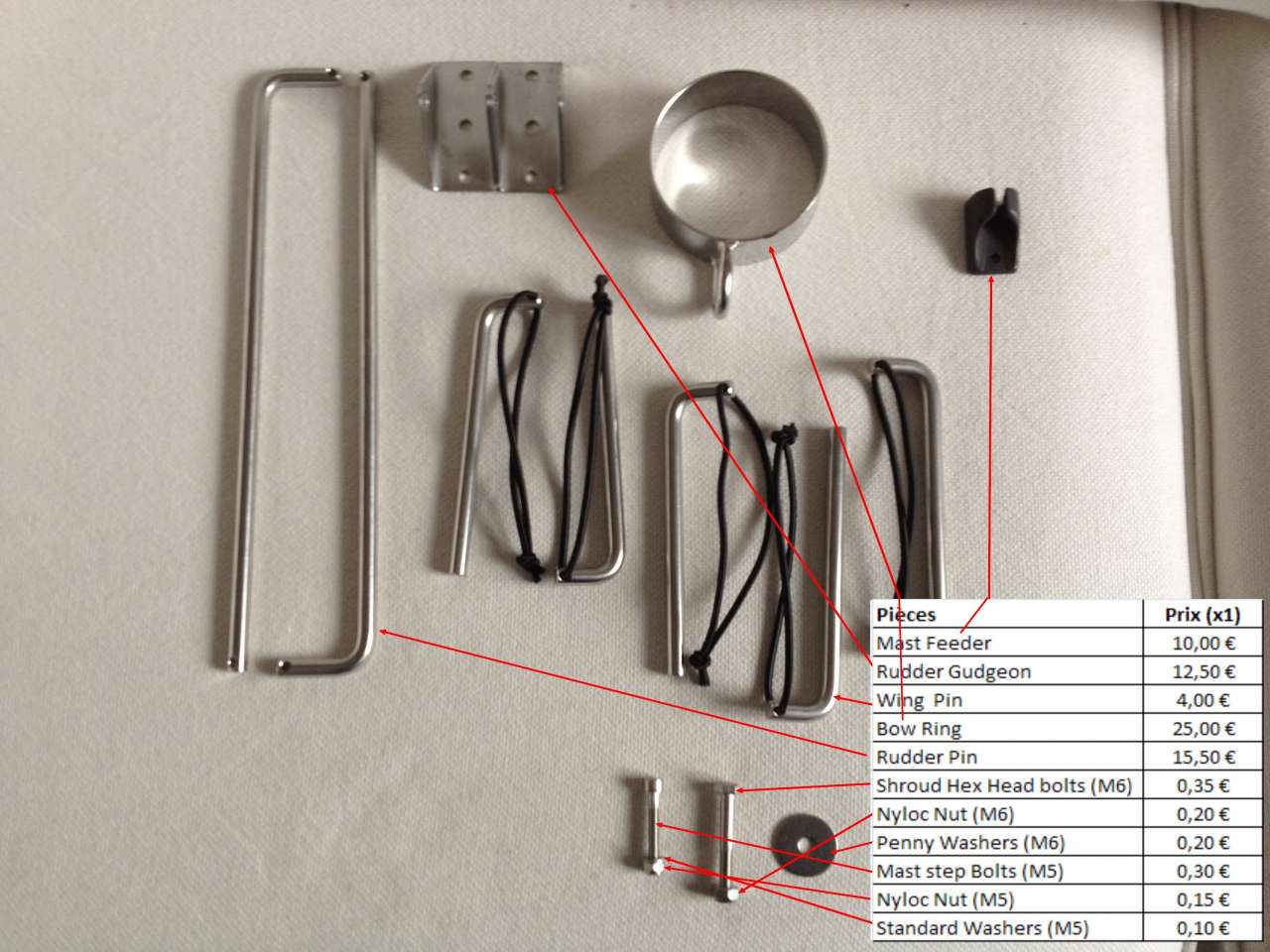

anonyme wrote: voilà les photos du chantier...
D'abord le dessus puis le dessous ;D
Salut Michael,
BRAVO
pour le chantier, ci-joint les pièces dispo au chantier naval Le Cam de Bretagne Nord!
