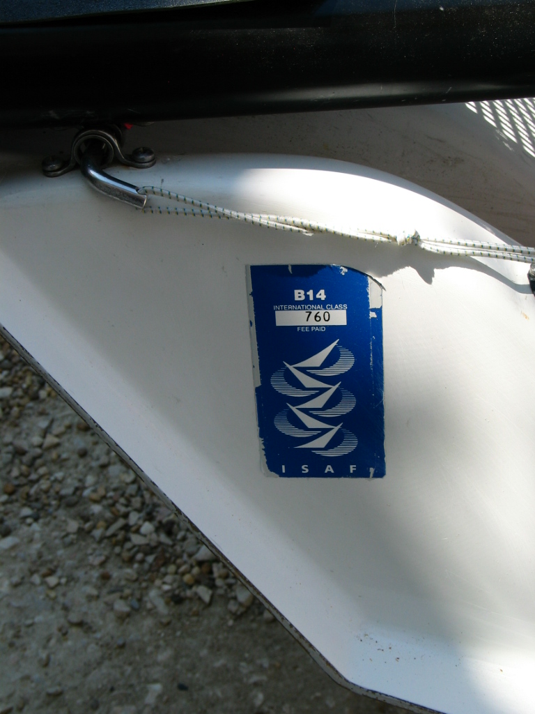

14 years 5 months ago #136423 by Rémi P
Replied by Rémi P on topic Re: [B14] Classe française
Un grand merci thumbsup;
Bon j'ai 15 caractères mais bon ...
GB-OVB B14758 G101
Je suppose que Ovington c'est OVB
Et que le numéro de série a un chiffre de plus B14758 ... marrant que le 758 a été immatriculé 760 :-/
G101, fabriqué en Juillet 2001
Ca m'aide si j'ai une question de l'assurance sur son age.
14 years 5 months ago #136434 by ~ jB ~
Replied by ~ jB ~ on topic Re: [B14] Classe française
Rémi P wrote: Un grand merci thumbsup;
Donc tu as 758 dans le puis de dérive, et 760 sur la plaque IYRU du tableau arrière???
14 years 5 months ago #136438 by Rémi P
J'ai 760 sur la plaque ISAF à l'arrière gauche,
et 758 sur le numéro gravé à l'arrière droit (sur la jupe)
Vous avez :-/ tous correspondance entre les 2 numéros ?
14 years 5 months ago #136457 by ~ jB ~
Notre bateau porte le même bateau sur la plaque ISAF et sur le numéro gravé.
A toi de retrouver celui qui a la plaque ISAG 758 et le numéro gravé 760... :-X
14 years 5 months ago #136458 by pulpo
Replied by pulpo on topic Re: [B14] Classe française
Moi également le même n°, parcontre au tableau arrière uniquement 751 de poinsonné ( pas de n° à ralonge quoi) et de même sur la plaque isaf.

14 years 5 months ago #136459 by david54
Replied by david54 on topic Re: [B14] Classe française
le B14 758 appartient à Tim Harrison ou Jonny Ratcliffe, ils sont souvent classés dans les différent événement B14 en UK, donc en allant sur le site B14.org je penses qu'il pourront te répondre rapidement.
Par contre, le 759 est inconnu, on ne le retrouve nulle part.
