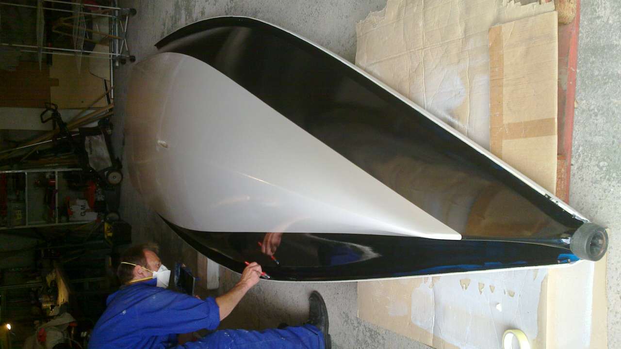

13 years 11 months ago #137793 by michaelduflos
Replied by michaelduflos on topic Re: [B14] Classe française
l'avancement du chantier...
13 years 11 months ago #137796 by pulpo
Replied by pulpo on topic Re: [B14] Classe française
Vous savez qu'on est passé à la couleur depuis plusieurs années quand même?? ;D
Comme nom je verrais bien "BZH Pingouin" ;) ;) ,vu vos résultats de Garde je n'ai pas osé "BZH Manchot" ;D ;D
Sans rancunes??
4000 Pulpo a la gallega
Diam18
MX Next Blackbird
13 years 11 months ago #137801 by michaelduflos
jaloux :P
Le nom restera project B :)
13 years 11 months ago #137803 by ggc
Replied by ggc on topic Re: [B14] Classe française
Qu'il est beau thumbsup;
