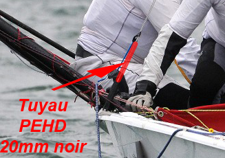

Par ailleurs, je n'étais pas satisfait du système pour tenir les sangles de rappel "en l'air" (ouvertes).
Les sangles ont au milieu deux supports (sangles prise sur l'aile, et rigidifiée par du tuyau PVC renforcé par tresse Nylon (type Diflex)
L'extrémité avant est muni d'un gros sandow terminé par une boule à passer dans les haubans
Mais çà n'est pas assez haut, et la sangle ne reste pas "ouverte".
Il restait, sur un hauban, un vestige de boucle en garcette 2mm, réalisée sur le hauban et scotché 15cm au dessus de la cadène, pour accrocher un crochet et tirer ainsi la sangle vers le haut. (J'ai vu sur les photos du Der que l'un d'entre vous avait ce système).
J'ai donc débarqué Dimanche avec une collection de tuyau, et finalement mon choix c'est porté sur du tuyau HDPE (PEHD) noir (pour les système d'irrigation de jardin).
J'ai coupé 15-20cm, et enfilé au dessus de la cadène (les deux haubans passent dedans).
La cadène, elle, reste protégée par de la chambre à air de vélo.
Il me suffit alors d'attacher mon sandow à boule à un des haubans (bas-hauban), au dessus de ce tuyau, et il ne peut plus descendre. La sangle est parfaitement maintenu ouverte (longuement testé Dimanche ;D ).
Deuxième avantage, comme Fabien me l'a fait remarquer lorsque l'on a resalé le bateau avec une partie du spi à la flotte : Lorsque l'on remonte le spi (plein d'eau) à bord, le long du hauban, il va parfaitement coulisser le long du tuyau sans risque de déchirure contre le hauban.
Petit montage photo
Le tuyau d'arrosage (comme sur les vieux 420) aurait été trop souple.
Le tuyau PVC d'évacuation d'eau (ou de gaine électrique) trop rigide.
La gaine PP corrugée aurait peut être pu convenir (en plus elle existe en vert et rouge ;D )
Je me demande même, si je ne vais pas installer un tel tuyau sous la baille à spi, pour permettre à la drisse de spi de bien coulisser lorsque le rattrape mou l'avale.
J'ai encore du mal, à bien faire fonctionner ce système.
Je ferai des photos ce week-end ;)
