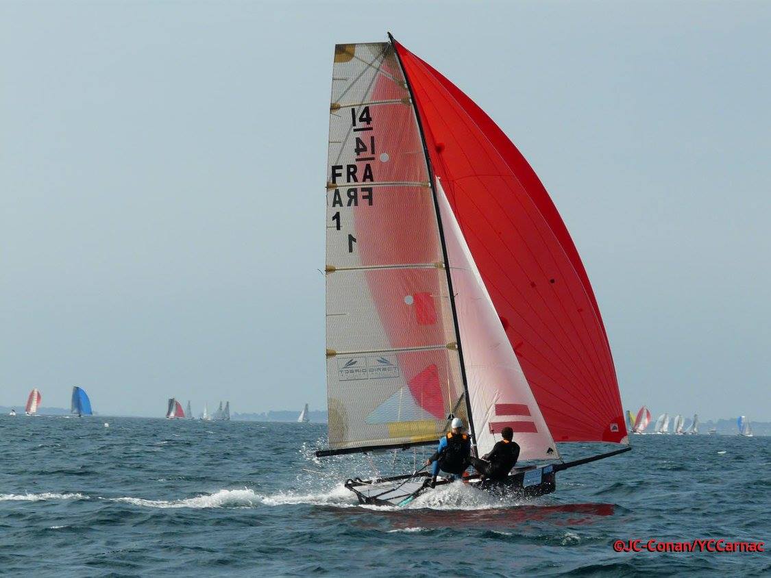

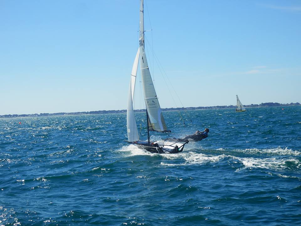

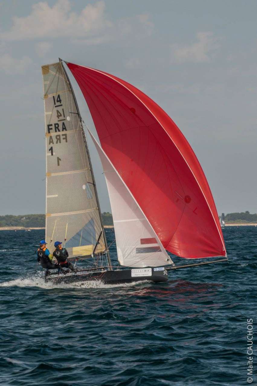

10 years 1 month ago - 10 years 1 month ago #177080 by Fripouille
Et bien pour nous, le mondial c'était vraiment incroyable! On a bien progressé sur le bateau. les manoeuvres rentrent bien et on rate plus de gybes jusqu’à 15nds.
Par contre en regardant les photos notamment au près, nos voiles ne ressemblent vraiment à rien... La course du pousse bas était beaucoup trop faible. La position max de pousse bas était de loin insuffisante. Notre foc était aussi globalement trop creux.
Premier jour, la ligne d'arrivée ferme alors qu'on remonte le dernier bord de près après une manche de.... 3h? Dommage il y avait une petite trentaine d'abandons derriere nous :(
Deuxieme jour, même en faisant un peu n'importe quoi tactiquement et avec un foil qui se bloque dans le négatif au près en cours de manche, on finit 56 sur 79.
Troisieme jour: 20 nds facile, on fait un bord de spi mémorable un peu hors de contrôle. On etait pas très habitué à voir la derive sortir de 50cm de l'eau!! En dessalant juste après un empannage, on se rend compte que notre foil est cassé.
Apres pour le reste des manches, sans foil, impossible de caper autant que les autres sans s'arrêter de planer... Le manque de HB et le foc mal reglé devaient pas aider!
C'était un peu frustrant d'être derrière ( surtout pour mayeul :D ) mais les conditions étaient incroyables!!!
Merci Fred pour l'aide et pour l'ambiance avec Beranger dans la maison :D Il s'en est passé des choses :cheer:
La comparaison d'Archie Massey sur le 18pied et l'i14 est vraiment bien trouvée. A titre personnel, Pour avoir navigué sur les deux avec mon équipier, on est d'accord pour dire que les sensations en i14 sont meilleures, surtout au près avec le max de Tfoiiiil !!!!!
Bref faut tester l'i14 dans 20 nds au moins une fois dans sa vie :lol: :lol: :lol:
Voila quelques photos de nous et de la plus vieille dame du mondial !
i14 - Le gueux.

C'est pas forcément la plus valorisante pour nous, mais ça démontre que même un éléphant de mer peut faire du 14' ! :P
10 years 1 month ago #177115 by pj47000
Replied by pj47000 on topic [i14]Classe Francaise i14
Fréd wrote: C'est pas forcément la plus valorisante pour nous, mais ça démontre que même un éléphant de mer peut faire du 14' ! :P
c'est une photo qui sortait du lot :lol:
