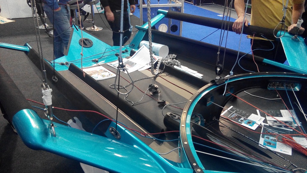

flebas wrote: Mettre une cloison cylindrique, un rail circulaire et un chariot haute résistance pour se passer de 2 câbles, drôle de conception de la simplification.
Je suis assez d'accord avec cette remarque...
Je n'y connais rien mais j'ai je sais que :
-J'ai entendu à une époque de la part de concepteurs de chez RS qu'un HB classique était plus performant qu'un pousse-bas, au delà même de la contrainte économique et technique du pousse bas.
-J'ai entendu à peu de chose près la même chose dans la bouche de Kevin même s'il ne s'avançait pas trop non plus. c'était une discussion sur ce qui semblait être la différence de réglage du mât du Musto et du RS700.
9 years 7 months ago #180975 by Fréd
Replied by Fréd on topic [i14]Classe Francaise i14
Cédric F wrote: -J'ai entendu à une époque de la part de concepteurs de chez RS qu'un HB classique était plus performant qu'un pousse-bas, au delà même de la contrainte économique et technique du pousse bas.
J'ai entendu un peu la même chose, mais si cela était si tranché, toutes les séries à restriction auraient gardé le hâle-bas, ce qui est loin d'être le cas, y compris sur des bateaux qui naviguent devant (les meilleurs, au moins en 14', semblent divisés sur ce sujet). A moins que l'adoption du pousse-bas sur les 14' soit liée non pas à l’efficacité sur la GV, mais à la gestion des changements de bord avec la dérive en partie relevée (ce que je n'exclue pas...).
9 years 7 months ago - 9 years 7 months ago #180978 by Yoann J
Replied by Yoann J on topic [i14]Classe Francaise i14
Je ne pense pas que cela soit aussi simple. L'ajout de deux câbles permet de bloquer le mat pour qu'il n'avance pas quand on prend du HB. Par contre cette contrainte est transférée en compression sur le mat et cela d'autant plus qu'ils sont hauts sur le mat. C'est d’ailleurs pour diminuer cette compression que les haubans sont maintenant sur les échelles.

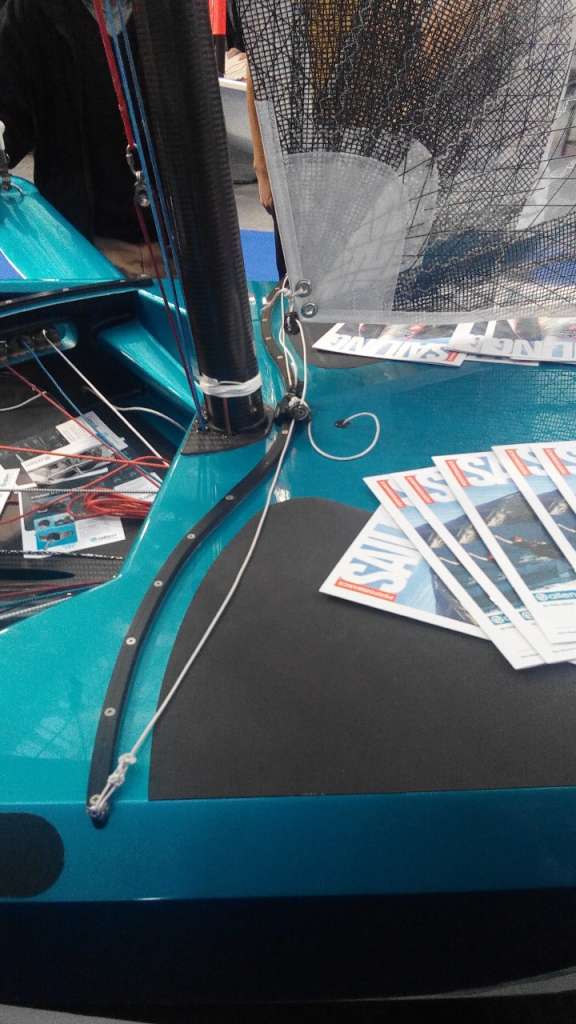

9 years 7 months ago #180984 by Sudiste
Replied by Sudiste on topic [i14]Classe Francaise i14
Cédric F wrote: www.facebook.com/International14GBR/posts/10154588634261843
Des photos d'un nouvel I14. Magnifique ! Système de hâle bas classique mais monté sur un chariot qui du coup en termes d'ergonomie ouvre de nouvelle possibilités pour placer l'accastillage.
Je le trouve vraiment splendide et innovant. Ce système de HB a permis des évolutions notoires sur le reste du plan de pont. Le passage sur la plage avant est aussi facilité par l'absence des deux câbles.
9 years 7 months ago #180987 by flebas
Replied by flebas on topic [i14]Classe Francaise i14
Cédric F wrote: Je n'y connais rien mais j'ai je sais que :
Un hale bas classique génère une poussée horizontale (dans l'axe de la bôme) sur le mât au niveau du vit de mulet, qu'on peut compenser par une béquille ou des lowers ancrés au niveau du vit de mulet, comme sur le RS700.
Un pousse bas génère une poussée sur le mât au niveau de l'ancrage du tube, poussée orientée dans l'axe du tube. On peut compenser la poussée par des lowers.
A qualité de réalisation égale, je ne pense pas que ça induise de grosses différences de comportement du mât. Le hale bas classique est plus simple, et le pousse bas dégage mieux le cockpit et est le seul utilisable sans certains cas (bôme sur le pont comme sur le Musto par exemple).
9 years 7 months ago #180988 by flebas
Yoann J wrote: Je ne pense pas que cela soit aussi simple. L'ajout de deux câbles permet de bloquer le mat pour qu'il n'avance pas quand on prend du HB. Par contre cette contrainte est transférée en compression sur le mat et cela d'autant plus qu'ils sont hauts sur le mat. C'est d’ailleurs pour diminuer cette compression que les haubans sont maintenant sur les échelles.
Je ne pense pas que la compression supplémentaire dans le bas du mât introduite pare les lowers change grand chose au comportement du mât, a fortiori sur un i14 sur lequel il y a déjà 2 paires de haubans et 2 gus au trapèze.
9 years 7 months ago #180990 by Cédric F
Replied by Cédric F on topic [i14]Classe Francaise i14
@Sudiste : en I14, c'est très rare d'avoir l'équipier sur la plage avant...
Sinon aux spécialistes : je comprends vos remarques sur le HB/pousse-bas. Je ne faisais que reprendre des discussions que j'avais eues. Encore une fois je n'y connais rien...
Autre hypothèse : avec ces bateaux dont la vitesse augmente grandement maintenant avec les nouveaux designs et foils, on constate quand mêmes (I14, 18 Pieds, Moth) de vraies évolutions sur le gréement et sur la coupe des voiles même si elles ne sont pas très perceptibles pour des observateurs extérieurs. Si ce bateau n'a pas de lower, le mât sera cintré sur toute sa longueur à mesure que du HB sera repris. C'est bien cela permet d'aplatir d'avoir des profils fins ce qui est quand même la tendance à l'heure actuelle, mais cela ouvre également beaucoup la chute la haut... D'où ma question : est ce que ce système de hale bas ne pourrait pas combiner l'avantage de pouvoir donner beaucoup de cintre au mât tout en tenant quand même un peu mieux la chute là haut. Je ne sais pas si je suis très clair...

9 years 7 months ago #180995 by flebas
Cédric F wrote: D'où ma question : est ce que ce système de hale bas ne pourrait pas combiner l'avantage de pouvoir donner beaucoup de cintre au mât tout en tenant quand même un peu mieux la chute là haut. Je ne sais pas si je suis très clair...
Si le mât n'est pas calé, quand on prend du hale bas ça cintre le mât et aplatit la GV, mais ça ne tend pas la chute.
C'est bien de pouvoir dissocier les deux réglages : le cintre du mât avec les barres de flèche (ou la quête), et la béquille, les cales ou les lowers, et la tension de chute avec le hale bas ou l'écoute. Sur les bateaux sans réglage de mât (solitaire), ils utilisent souvent des voiles différentes en fonction des conditions.
9 years 7 months ago #180997 by Sudiste
Cédric F wrote: @Sudiste : en I14, c'est très rare d'avoir l'équipier sur la plage avant...
Sinon aux spécialistes :...
L'antidérapant noir sur la plage avant, c'est de la déco ?
9 years 7 months ago #181000 by Julien A.
Replied by Julien A. on topic [i14]Classe Francaise i14
Sudiste 1 - 0 Cédric :P :P
Effectivement même si le range de vent où l'équipier est sur la plage avant est très faible en i14 grâce au foil et à la puissance qui permettent très vite d'être au trapèze dans les footstrap, il reste que dans la pétole, je vois pas comment on pourrait s'en passer.
Et donc c'est vrai que c'est un avantage (peut-être négligeable ?), mais le passage est bien facilité....
9 years 7 months ago #181001 by Cédric F
J'ai dit que voir l'équipier sur la plage avant c'était rare : cela ne veut pas dire que cela n'est pas possible. Ce que je voulais dire par là c'est que j'ai du mal à penser que cet aménagement du plan de pont soit fait dans la seule perspective d'enlever les lowers afin que l'équipier puisse aller sur la plage avant plus facilement puisque ce sont des situations marginales.
