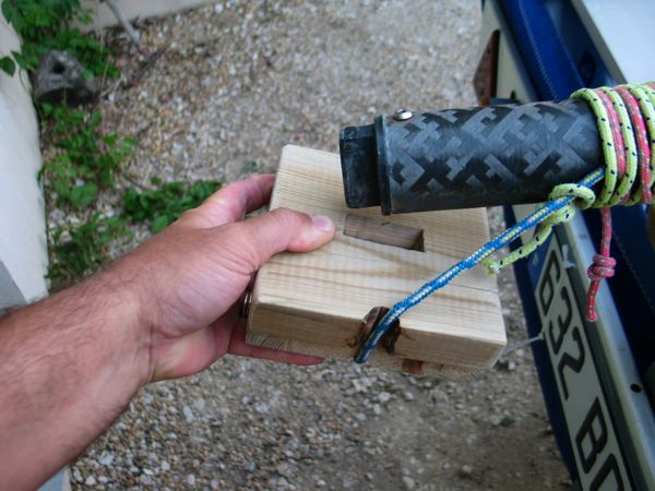

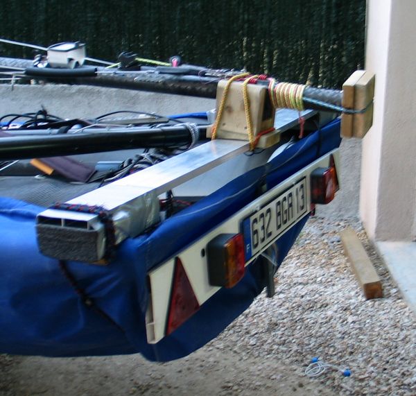

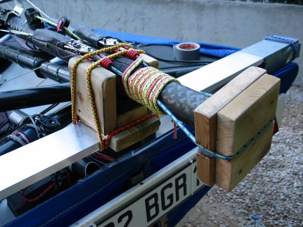

Sur le B14, j'avais pris une règle de maçon en aluminium, un peu de mousse, et un sandow. qui passait sous la coque, et c'était nickel çà ne bougeait pas.
J'avais aussi fait un petit ber en bois pour loger le mat ... et un petit socle pour mettre le pieds de mat, et passer un sandows qui va tendre les haubans pensant le transport. En plus quand on mate le bateau çà évite de poser le pied de mat par terre dans les gravillons.
On peut en plus éventuellement attacher la plaque sur la règle, avec deux cornières.
