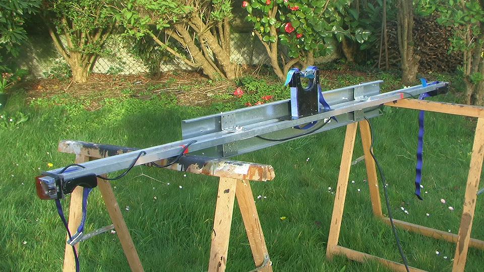

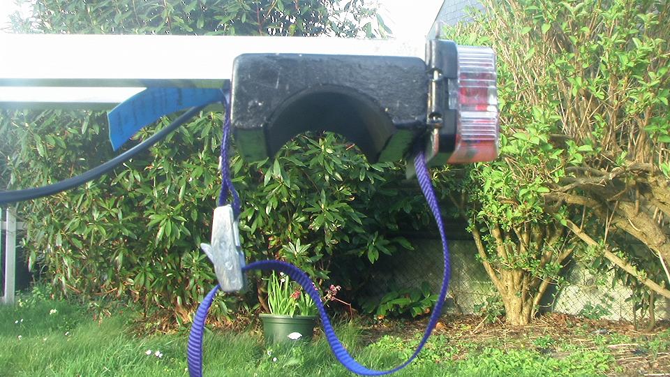

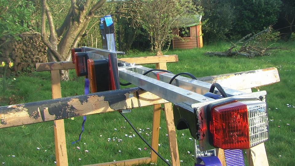

Pour ceux que ça intéresse, quelques photos de ma plaque :
- 2 tubes alus section carré 20x20, boulonnées par des équerres supportant les feux
- porte mat en bois
- à chaque extrémité : cale en bois en forme pour s'adapter sur les échelles, et recouverte de néoprène, justement pour que les barres ne puissent pas glisser latéralement ou longitudinalement une fois serrées par les sangles
- j'ai en plus ajouté des feux de gabarit (pas obligatoire)
- la largeur hors tout avec les feux fait environ 2m, soit la même largeur qu'au niveau des garde-boue de la remorque
RS200 1070 - RS700 986

12 years 7 months ago #157843 by benoitf
Replied by benoitf on topic class RS700
LarDon wrote: Stylé!
Certes, mais tout de même, les tréteaux... Ca fait négligé. Dommage! ;)
(très belle réalisation, merci d'avoir partagé!)
12 years 7 months ago - 12 years 7 months ago #157845 by Rémi P
Replied by Rémi P on topic class RS700
Merci Chris ;)
Chris29 wrote: - j'ai en plus ajouté des feux de gabarit (pas obligatoire)
Je précise ce point, pour info, (possible entre 1m80 et 2m00, obligatoire si L> 2m10, car j'ai dit une connerie à Baptiste au téléphone ce soir. :S S'il lit çà ;) , sinon je rappellerai demain. :oops:
Article R313-10
Feux d'encombrement.
I. - Tout véhicule à moteur ou toute remorque, dont la largeur, chargement compris, excède 2,10 mètres doit être muni de deux feux visibles de l'avant et de deux feux visibles de l'arrière situés le plus près possible de l'extrémité de la largeur hors tout. Ces feux doivent émettre une lumière non éblouissante de couleur blanche vers l'avant et rouge vers l'arrière.
II. - Les feux d'encombrement arrière sont facultatifs sur les châssis-cabines.
III. - Tout véhicule à moteur ou toute remorque dont la largeur est comprise entre 1,80 et 2,10 mètres peut être muni de ces feux d'encombrement.
Last edit: 12 years 7 months ago by Rémi P.
