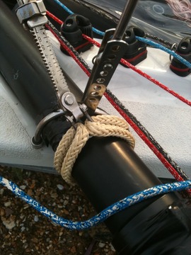

Il semble qu'il y ait ces derniers temps une épidémie de "U-bolt" sur les RS 700 (Deous en a d'ailleurs fait l'expérience à Carnac). Le U-Bolt est la cadène de hauban pour parler français. Elle se casse au niveau du filetage. Personnellement, je n'ai jamais eu de problème depuis 6 ans. Alors est-ce qu'il y aurait eu un mot défectueux ou est-ce lié comme le pense les Anglais au fait d'avoir sur ces cadènes les bas haubans et les haubans avec deux forces opposées.
J'ai changé les miens par précaution mais je pense que je vais également passer à la solution préconisée pour le moment par la classe. Une photo illustre cela mieux :
