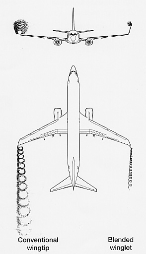

@Antoine : Une des raisons majeures qui va t’empêcher d'avoir l'alignement des penons est la présence de tourbillons marginaux dans la partie supérieure et dans la partie inférieure.
En fait les flux d'air à l'intrados descendent légèrement (déviés vers le bas) alors que ceux d'extrados remontent (déviés vers le haut).
Aux extrémités cela donne naissance aux tourbillons marginaux (le flux d'air de l'intrados s'échappe vers le haut et "part derrière la chute" en créant le tourbillon.
Si la voile est collée au pont (comme l'est un foc de 5O5 ou de B14 au près ;D ), on a un effet de plaque qui va éviter le tourbillon dans la partie inférieure.
Ces tourbillons représentent une grande partie de la trainée de la voile, c'est donc ce qui explique (entre autre) que les voiles à fort allongement (haute et étroite) sont plus efficaces que les voiles à faible allongement.
Sur une voile haute la proportion des parties tourbillonaires (haut et bas) est plus faible (par rapport à la chute totale).
Ce phénomène s'observe aussi sur les ailes d'avion
(on le voit ci dessous, mis en évidence par les contrails en haute altitude (trainées de condensation des gaz sortant des réacteurs), qui viennent s'enrouler et suivant ces tourbillons).
On essaye de le réduire grâce aux winglets aux exprémités des ailes

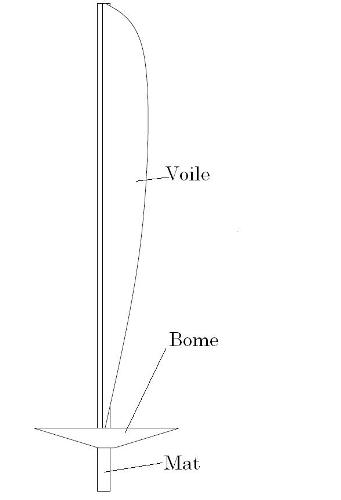

15 years 4 months ago - 15 years 4 months ago #121937 by Le_marquis
Replied by Le_marquis on topic Re: class RS700
Si j'ai bien compris voici la bome idéale (pas pour les empanages)
Désolé thumbsup;
Last edit: 15 years 4 months ago by Le_marquis.
15 years 4 months ago - 15 years 4 months ago #121938 by Rémi P
Replied by Rémi P on topic Re: class RS700

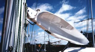

Soit pas désolé ;D tu viens de réinventer la Bôme "Park Avenue" que l'on a vu sur Endeavour en 1930 (enfin pas moi j'étais pas né ;) )
Ici sur Ranger
Et que l'on revoit régulièrement faire surface comme ici ;)
ou ici
Ceci dit, le jour où y'a çà sur un skiff, le métier d'équipier va devenir encore plus risqué ;D
